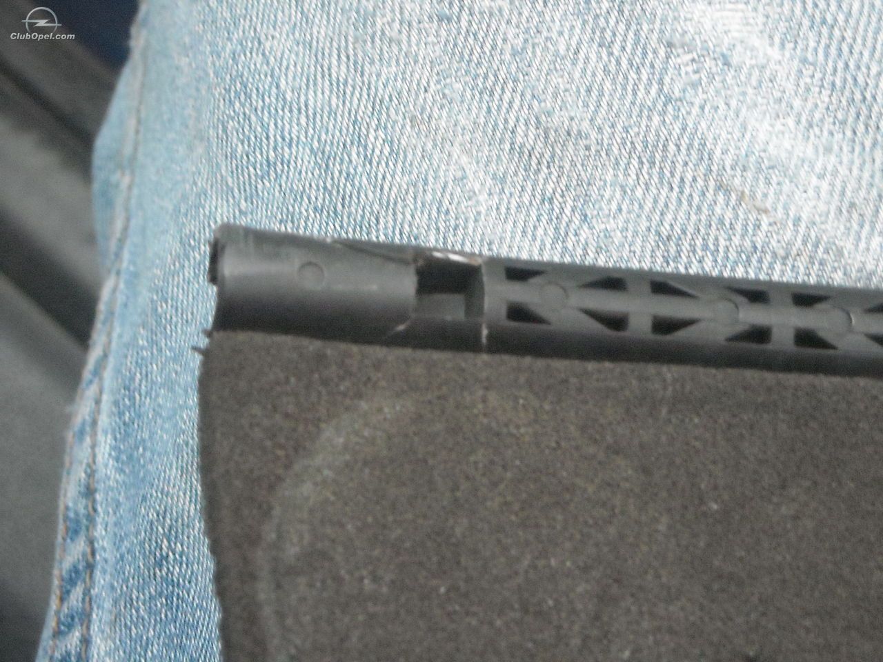

Schimband filtrul de polen am observat defectul la clapeta de recirculare aer.
In partea stanga unde este actionata de motoras este distrusa in totalitate. Am luat in calcul inlocuirea ei. Problema este ca motorasul faceo cursa de aproximativ 540 de grade, practic o misca cu mult peste o rotatie completa, cazul in care el ar trebui sa o miste ceva mai putin de 90 de grade dupa cum este suportul clapetei.

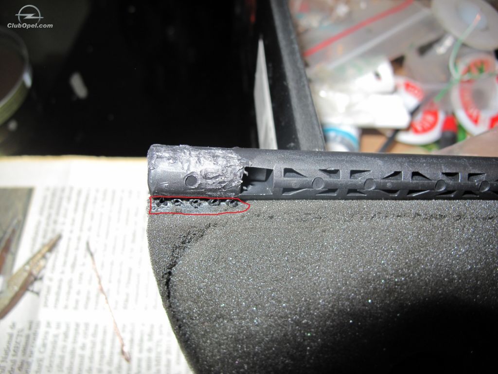

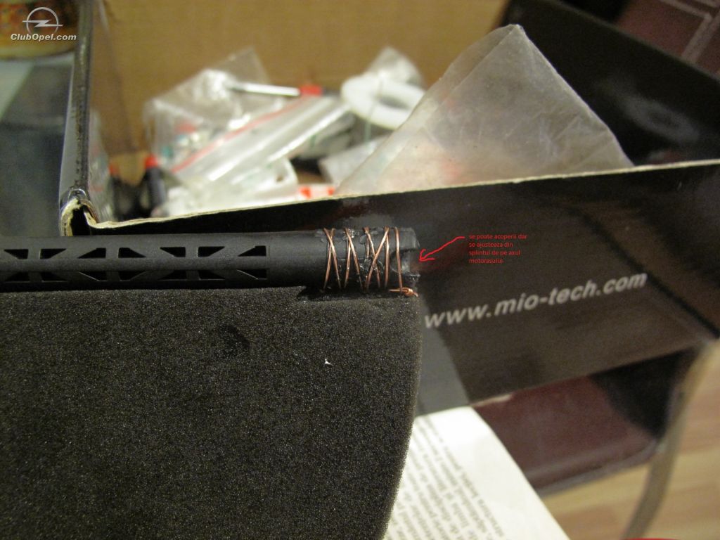

Din pacate nu am facut foto si atunci cand am demontat o, precizez ca nu este nevoie de desfacut stergatoarele si scoasa masca, totul se face prin spatele torpedoului(pozitii fff inconfortabile).
Sa revin la modul efectiv de reconditionare a clapetei.
Scule si materiale necesare: pistol de lipit sau letcon, patent, un cuter, un ac mare, un metru de fir UTP (asta mi s a parut cea mai moale si usor de lucrat cu ea), BISON EPOXI METAL.
Am procedat astfel: cu patentul am inchis fisura penru ca axul largise destul de mult si cu letconul am modelat plasticul pe deasupra fisurii pentru ai da forma initiala. Am decupat cu cuterul buretele pe ambele parti cum se vede incercuit pentru a se vedea gaurile, am dat 5 gauri la distante aprox. egale (nu recomand mai multe slabeste stuctura) cu acul incins de letcon.

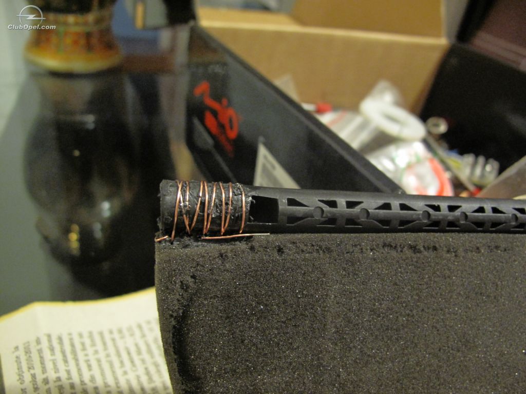

Am legat sarma la prima gaura de la exterior si am plecat cu matisatul si din aproape in aproape puneam letconul pe sarma si o scufundam in plastic aprox. 75%. Se ajunge in partea dreapta si se intoarce cu al doilea rand in puncul de unde am plecat.(este suficient doua randuri de matisare. daca nu intra sarma pe gaura la al doilea rand se ajuta cu letconul tinand pe sarma pana isi face loc. aveti grija sa lasati decupatura neacuperita penru a nu avea probleme pa montare si sa nu intre motorasul, eu am acoperit cam jumatate din ea si am preferat sa mai scurtez din splintul de pe axul motorasului decat sa pierd din rezistenta lucrarii)

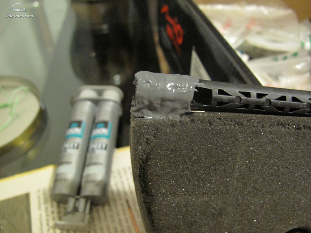

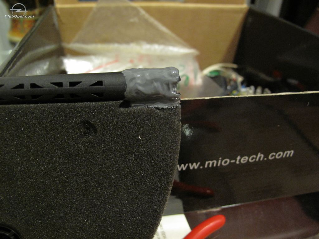

Se inveleste cu un strat consistent de rasina EPOXI si se lasa la uscat minim 12 ore.
Cu siguranta nu se va mai plesnii este practic imposibil, prin absurd daca s ar rupe o va face cu tot coltul clapetei 😃
Intradevar motorasul are o forta fff mare pentru ce trebuie sa faca el.
Sper sa va fie de ajutor. Daca aveti nelemuriri ma gasiti la 0724 220 774
