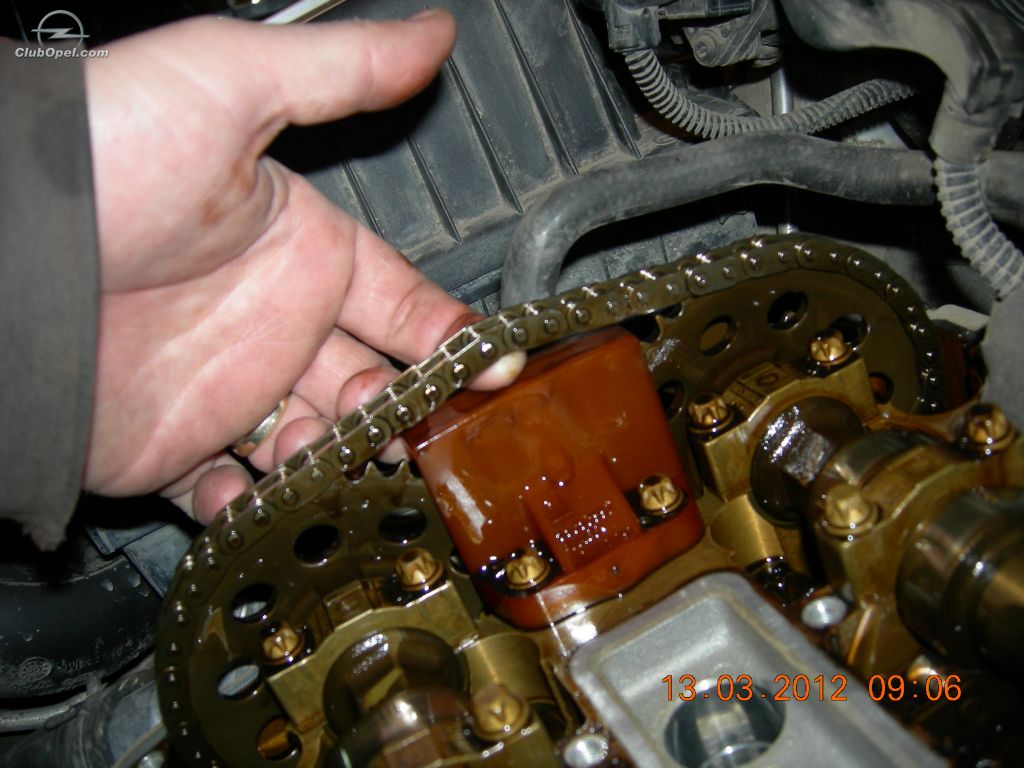

Abea acum am luat masina de la Valcea. Am scos capacul de la axele cu came. Iar lantul se prezinta asa:

ma nu e slab lantul ala? cred ca batea in capac nu?

am vazut filmuletul.da trancaie puternic.am exact acelasi tip de motor.e adevarat sunt mai zgomotoase astea dar nu e un zgomot normal asta.e posibil sa ie de la patina de la,lant in cel mai ieftin caz.parerea mea.
  • dancuciureanu
  • Mesaje scrise: 16,465
gabysssu ai scris bine, e doar parerea ta.
catalin-g3 cam suna a distributie, proba simpla e pe langa ce ai facut : daca tacane la cald si la oprire motor mai face tac-tac clar trebuie inlocuita. Nu se rupe precum o curea dar sare unul sau mai multi dinti si faci motorul praf. Am vazut si alte filmulete pe youtube ca tot ai dat link, amatori e putin spus, nu te lua dupa ei.

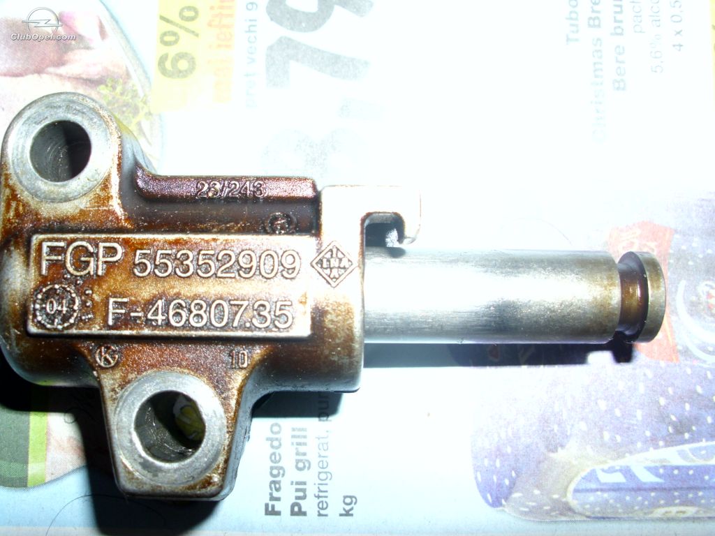

Sunt curios de un singur lucru,la mine scrie pe pinioane FGP (Fiat-GM-Powertrain din ce am gasit pe net),fostul proprietar la mine era un taran zgarcit -ca altfel nu-l pot numi - nu e posibil ca aceste pinioane sa fi fost de fabrica la astea mai noi(astra classic 2) ?ca oricum calitativ au scazut la toate fata de cele nemtesti ,d-aia vroiam sa vad la a lui din 2005 cum sunt(chiar daca e H).....la ce proprietar a avut masina mea pur si simplu nu-l vad in stare sa cumpere pinioane
  • vallyyy
  • Mesaje scrise: 1,638
  • Masina: Astra 2006 Z14XEP
Ca nu mai pot edita si pe intinzator la mine scria FGP - INA

Pe pinioanele 'subtiri' obtinute prin sinterizare de prin 2003-2004 incoace scrie FGP pe original.
Distributia pica inainte de 150,000km datorita uleiului prost si schimbat la 15,000km Romania si 30,000km Germania, mai sunt si alte cauze dar va ajunge atat.
