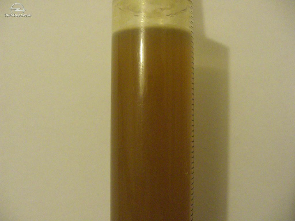

Salutari tuturor. Am un Astra f cu motor c14nz din '95, cu 50.000 de km la bord. In urma cu cateva zile am vrut sa schimb antigelul, care era verde, si am cumparat antigel rosu g12 HEPU. Tin sa precizez ca inainte de a schimba antigelul am facut urmatorii pasi:
1) Am eliminat antigelul din instalatie cat s-a putut (desfacand furtunele de la radiator) .
2) Am spalat radiatorul.
3) Am montat radiatorul si am introdus apa dedurizata circa 3l cu 300g sare de lamaie.
4) Am pornit motorul si l-am lasat sa mearga circa 10 minute, dupa care am eliminat lichidul si am bagat apa dedurizata.
5) Am mers cu motorul circa 50 km la drum intins fara probleme, dar in oras pe o distanta de 2 km apa a inceput sa fiarba. A doua zi am eliminat apa si am introdus antigelul rosu(HEPU g12), si am incalzit motorul pana la 90 grade C. Dupa ce s-a racit motorul am completat antigelul pana la nivel, si am parcurs 20km, in care motorul s-a comportat perfect normal dar am observat ca antigelul era maroniu, cu depuneri alb-galbui. Rugamintea mea este sa imi spuneti de ce antigelul si-a schimbat culoarea (din rosu in galben-maro tulbure) prezentand depuneri, si daca depunerile pot influenta racirea. Va multumesc!

Cand ai bagat sarea de lamaie sigur ai atacat mizeria de pe instalatie si poate chiar si aluminiul.
El nu a apucat sa se curete cum trebuie asa ca o face acuma.
Poate afecta deoarece poate infunda instalatia.

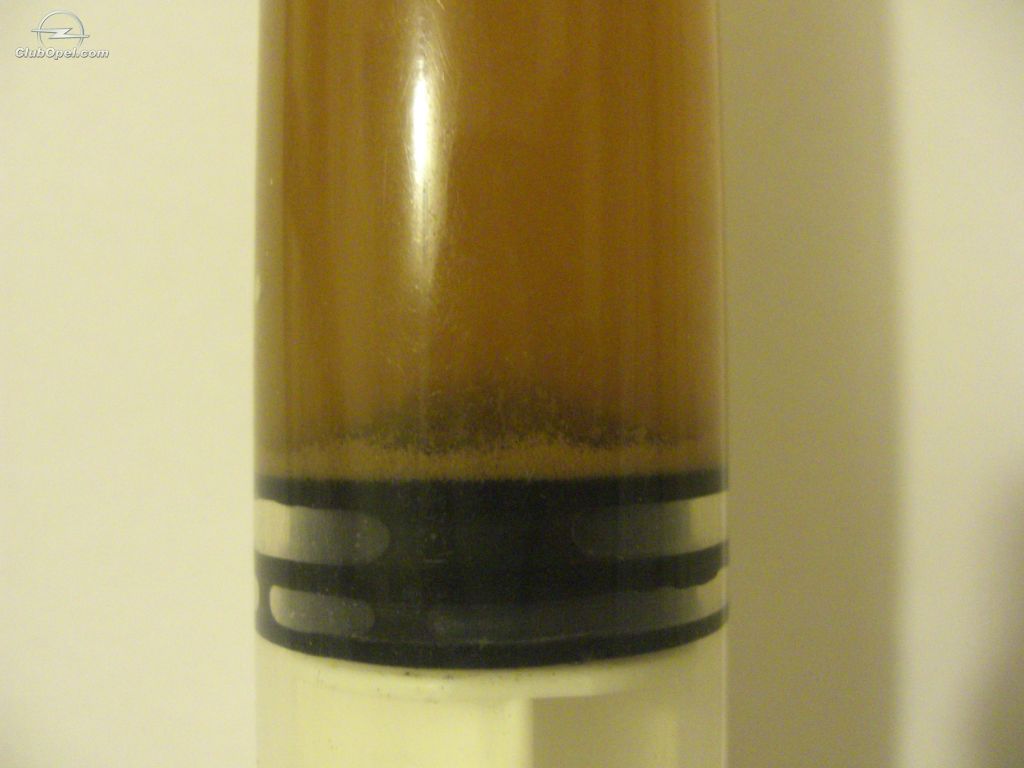

Are consistenta de pete de ulei antigelul?
Verifica la capacul pe unde se pune ule sa nu ai spuma.
Scoate fum?
Garnitura chiulasa nu se arde chiar asa de usor.

La capacul pe unde se baga ulei nu are spuma.
Antigelul nu pare sa aiba pete de ulei. Am luat in seringa din vasul de expansiune o mostra.
