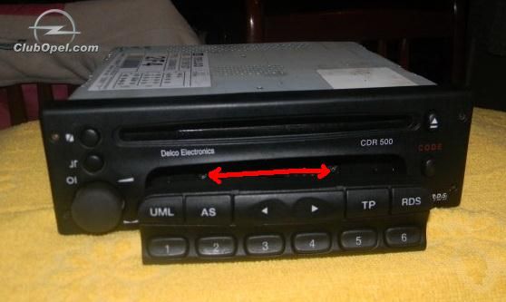

Nu contest ca nu exista informatii pe forum despre demontarea casetofonului /cd playerului original,dar poate asa se va gasi mai usor(daca nu e ok rog moderatorii sa mute informatiile unde doresc dansii).
Cu totii stim ca pentru a putea demonta playerul avem nevoie de clemele originale pe care multi nu le detinem din pacate.Sistemul original este super ok si pot spune ca este chiar un antifurt excelent,dar chiar si cu clemele originale iti da putina bataie de cap.Metoda prezentata de mine este una foarte simplista dar eficienta se poate aplica doar dupa ce ai demontat CDR-ul si l-ai " modificat"si merge doar pe modelul de la Delco
Pasii :
1 Demontati si renuntati la prinderile originale de pe cd player - sunt pozitionate in lateral si sunt prinse in 2 suruburi (torx), arata asa
Practic aceasta este "marea modificare" a playerului dupa care il introduceti in sina lui din bord
2 Acum in cazul in care mai vreti sa-l demontati din bord,nu mai aveti nevoie de clemele originale,doar detasati panoul si desurubati un singur surub (din cele doua prezente)

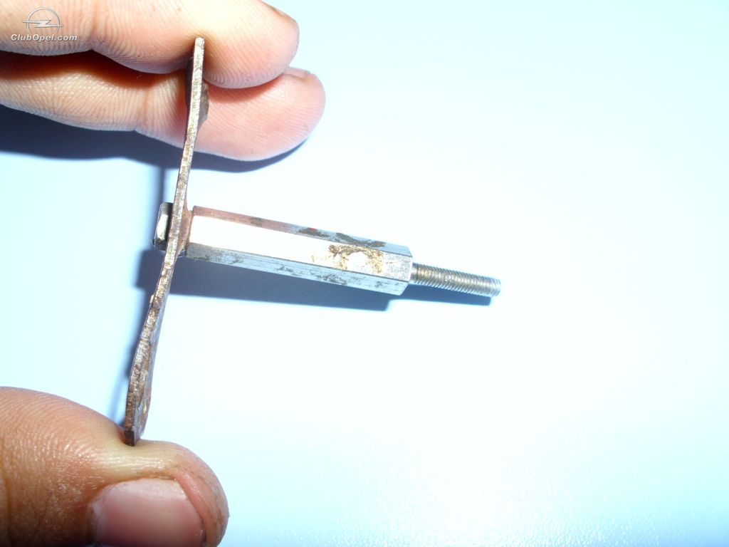

3 Gasiti un surub mai lung care sa intre in locul celui desurubat si confectionati un asa numit "extractor"
Al meu arata cam asa
4 Il infiletati bine in locul respectiv si trageti CDR-ul afara dureaza undeva la 20 de secunde 😎
Acum daca urmeaza intrebarea : bine dar ce fac cu metoda asta daca playerul are prinderile montate ? Pai simplu :cauti clemele originale pentru extractie,il scoti si-l "modifici" cum am expus mai sus si apoi folosesti metoda asta
Sa nu va inchipuiti ca daca ati renuntat la prinderile originale ale playerul acesta poate fi furat sau scos cu mana goala,opune o oarecare rezistenta din pricina faptului ca e destul de fix pe sina

Zi-mi si mie secretul reusitei, te rog. Eu nu reusesc de nici o culoare, nu gasesc acele cleme deloc, am tras de el de mi-a venit rau 😊)
  • Dany7776
  • Mesaje scrise: 342
  • Cont inregistrat: 02 Nov 2011
Mai citeste odata dupa ce ai scos cu clemele originale, faci pasul unul, dupa aceea daca vrei sa-l mai scoti altadata faci cum face el.
Eu unul asta am inteles. Acum esti multumit.
"Pasii :
1 Demontati si renuntati la prinderile originale de pe cd player - sunt pozitionate in lateral si sunt prinse in 2 suruburi (torx), arata asa "
  • odo
  • Mesaje scrise: 79
  • Masina: Zafira 2001
  • Cont inregistrat: 26 Jun 2012
Ideea este ca nu gasesc acele prinderi... Am demontat cei 4 imbusi si cele 2 suruburi (locul unde introduce acel surub pentru extractie), am tras de el in zadar...
  • AIin
  • Mesaje scrise: 547
  • Masina: Astra 2003 z16se
pentryu inceput trebuie sa il scoti din bord cd-playerul. ca sa faci asta cauta pe forum, ca sunt destule discutii. de obicei, in lipsa clemelor originale, se face cu 4 surubelnite, asu chiar 3, subtiri si o surubelnita mai lata.
  • vallyyy
  • Mesaje scrise: 1,637
  • Masina: Astra 2006 Z14XEP
odo a scris:Ideea este ca nu gasesc acele prinderi... Am demontat cei 4 imbusi si cele 2 suruburi (locul unde introduce acel surub pentru extractie), am tras de el in zadar...
Prinderile sunt in lateralele playerului,metoda prezentata de mine merge strict dupa ce ai dat jos playerul de pe masina si ai demontat prinderile , apoi il bagi la loc si-l scoti cu metoda prezentata. Dany7776 a inteles foarte bine despre ce e vorba
