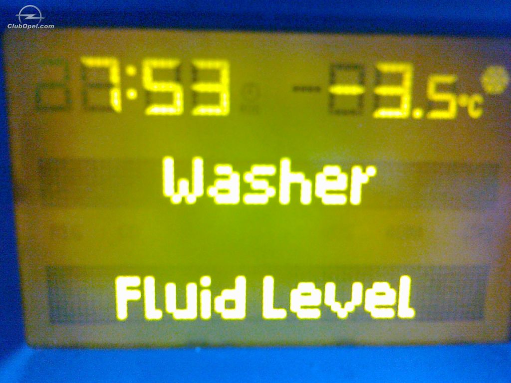

am cautat in acest forum dupa aceasta problema si nu am gasit nimic care sa ma ajute...
cum se manifesta?
in masina am lichid de parbriz pana in gatul rezervorului
pun contactul si dupa cam 20-30 de secunde imi apare pe ecranul BC urmatoarea:
scuzati calitatea pozei dar e facuta cu telefonul...
odata am lasat-o si 20 de minute si nu a disparut de la sine...
ca sa dispara acest mesaj trebuie sa apas pe un buton de la CD30-ul meu
nu se intampla doar uneori ci mereu... la fiecare pornire...

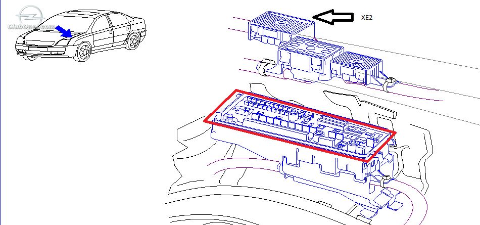

am instalat si eu TIS pe calculator (ma rog intr-o MV de XP)
am cautat in stanga si in dreapta si am gasit pe unde ar trebui sa fie...
am fost pe la masina astazi dar mi-a fost frica sa demontez pe acolo fara sa intreb
sa nu stric ceva pe la masina...
am identificat in TIS XE2
si consola care am marcat-o in chenarul rosu ca fiind tabloul cu sigurantele din compartimetul motor
ce nu sunt eu convins e daca XE2 se afla sub tabloul de sigurante sau ba?
ce precautii trebuie sa iau daca trebuie sa demontez tabloul de sigurante?
trebuie sa scot bateria de pe masina?
ideea e ca nu stiu daca am codul de la radioCD...
am niste coduri pe cartea masinii dar fiind in olandeza ma uit ca la cartile de colorat...
a fost si vremea cam flescaita astazi si nu prea am avut cum sa ma bag sub masina sa vad ce si cum e pe la rezervorul de lichid poate scapam doar cu o scurtcircuitare intre cele 2 fire de la senzor...
