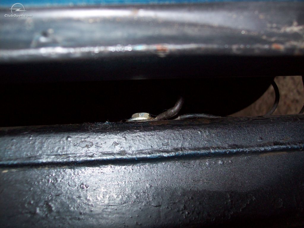

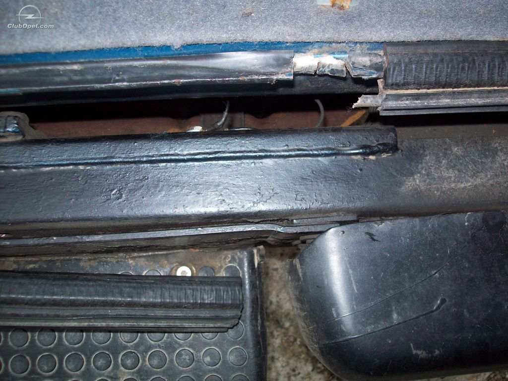

Dar cred ca ai verificat: furtune de aer ; pierderi de benzina (in cazul meu ) ; surub de masa pe sasiu in spate (M6); filtru benzina; filtru aer ; iti apare check engine (becul din bord )care probabil sta aprins din cauza gazului .
Esti sigur ca porneste pe benzina ?

filtrul de benzina l-am schimbat, cel de aer la fel, dar de surubul m6 nu am auzit, nici nu stiu care e. nu imi apare check engine si nici nu stiu daca e normal sa apara chiar daca ai gaz. am instalatie secventiala , nu porneste pe gaz nici daca vrei. chiar si cand e mai cald decat normal motorul (in offroad) . merci de idei oricum si as aprecia daca mi-ai zice si mie unde vine acel surub
