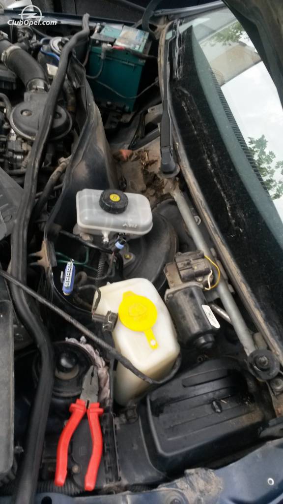

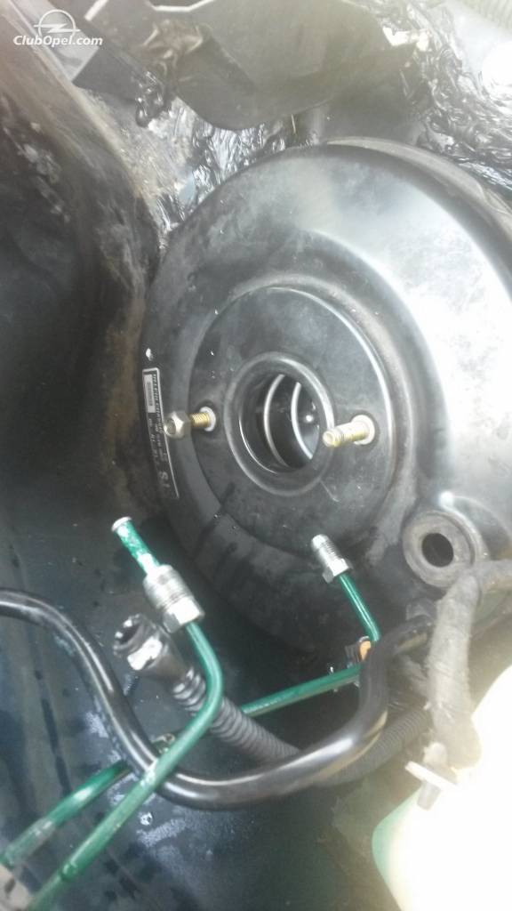

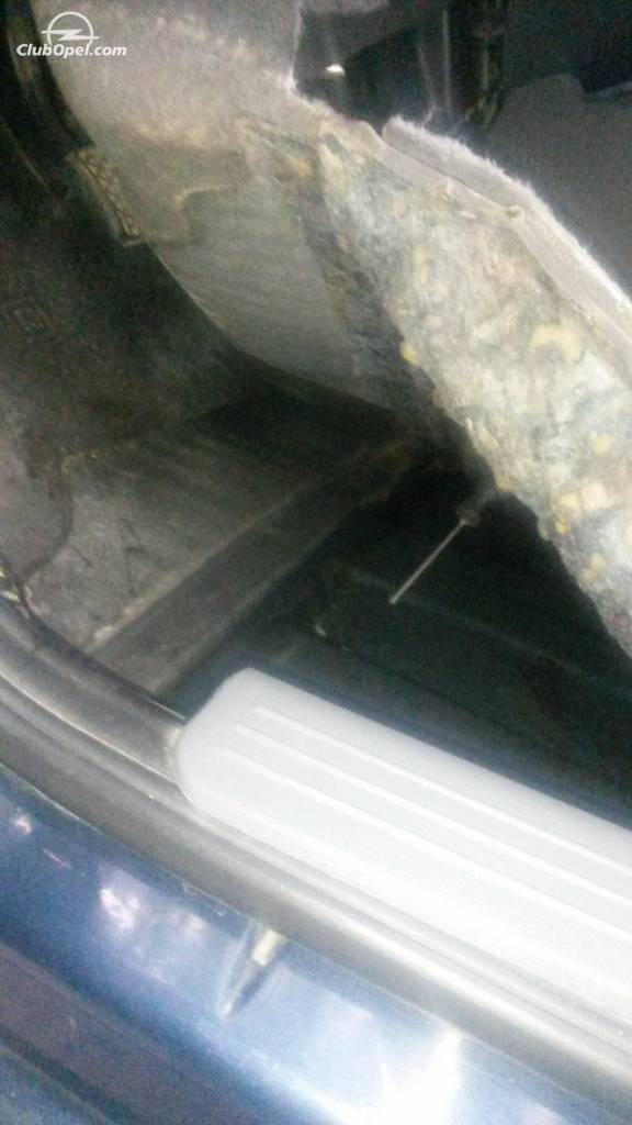

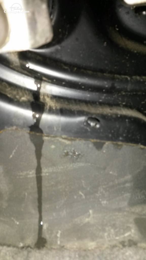

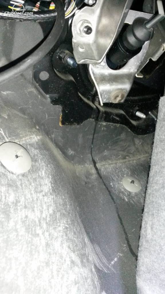

Am avut probleme cu apa la piciorare si la sofer si la pasager Corsa C 2001 .

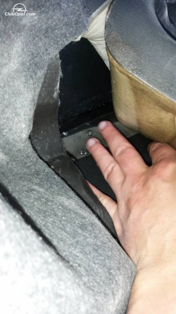

Dupa ce am studiat pe forum si am aflat cauzele infiltrarii apei am trecut la izolarea zonelor cu silicon special pentru carosetie.
Atasez cateva poze pentru colegii care au probleme cu infiltratiile.

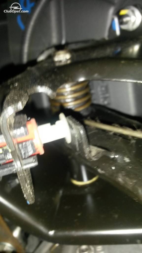

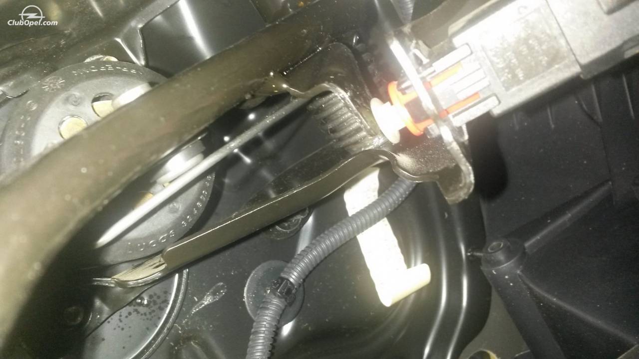

Problema aparuta:

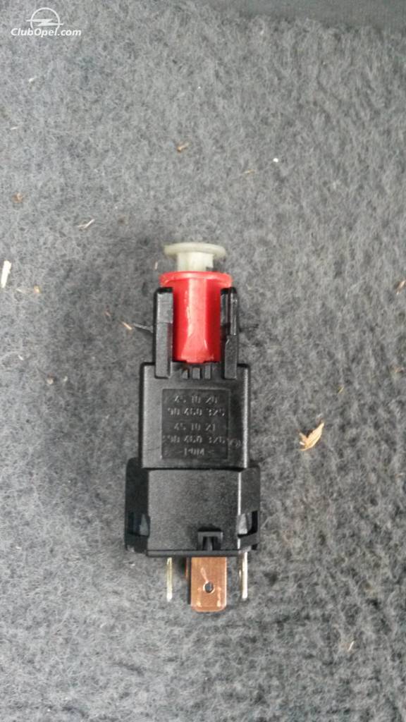

Dupa demontarea pompei de servofrana, si remontare, stopurile de frana stau mereu aprinse. Am verificat la pedalier si am observat ca intre placuta de la pedala de frana si switch-ul de la frana imi ramane o distanta de 1 cm .
Am demontat iar pompa de servofrana, crezand ca siliconul pus tine pompa de servofrana este tinuta la o distanta de sistemul de prindere si automat si pedala nu mai ajunge sa apese pe swicth, dar spre surprinderea mea nu este asa.
NU stiu care ar fi cauza, sa fie oare tisa swicth-ului care trebuia sa aiba o lungime mai mare cu 1cm dar de la uzura sa nu reuseasca sa se deschida la maxim?

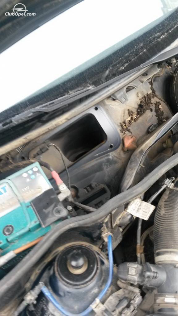

Un volum mare de apa intra pe la cutia de la relee, dati jos garnitura, curatati si umpleti acel spatiu cu silicon si montati la loc.
PS: daca apas cu pana la maxim pe tisa de la swich, stopurile se sting.
Astept parerile voastre.
Multumesc.

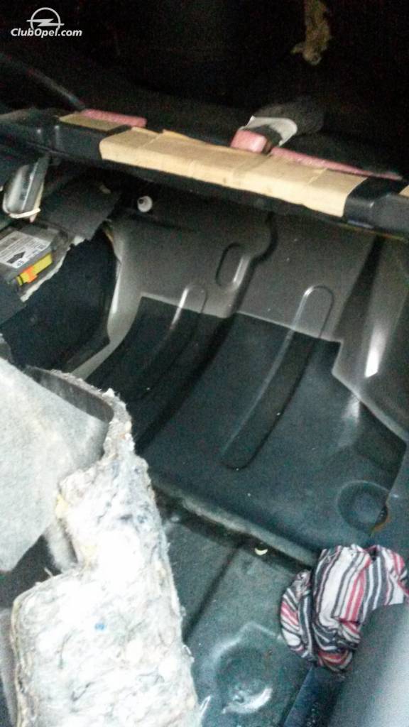

Scoate acel burete chiar de sub pedalier si de la pasager ( il regasesti in pozele de mai sus) , taiel cu caterul, spalal si usucal foarte bine. Se usuca foarte greu. Intre timp baga furtunul pe la pompa de servofrana, la grila de ventilatie, si ai sa vezi ca prelinge pe sub bord, sigur. Sper sa te ajute pozele de mai sus, daca mai vrei poza mai am.

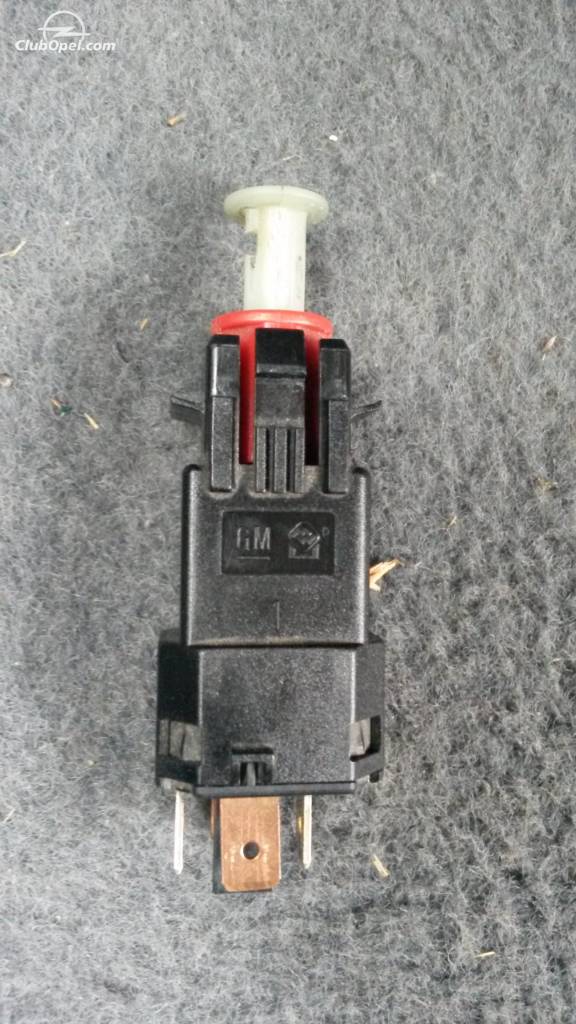

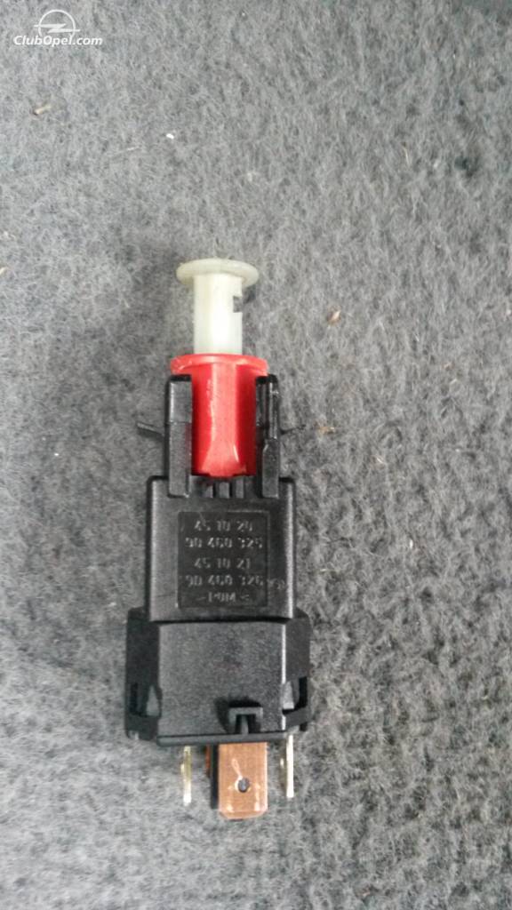

Intre timp eu am verificat la alta masina corsa c, iar distanta dintre tija switch-ului si placuta de metal de pe pedala de frana ( pedala pe liber) este o distanta de aproximativ 1,6-1,7 cm, si cand am masurat la mine am aceeasi distanta si totusi la mine nu apasa pe tija switch-ului.
Presupun ca fostul proprietar a schimbat switch-ul, dar cu unul cu o tina care culiseaza mult mai putin....
Daca rezolv problema, revin cu amanunte.
Atasez poza cu switch-ul de la masina mea cu tija deschsa la maxim si la cealalta corsa cu care am comparat.

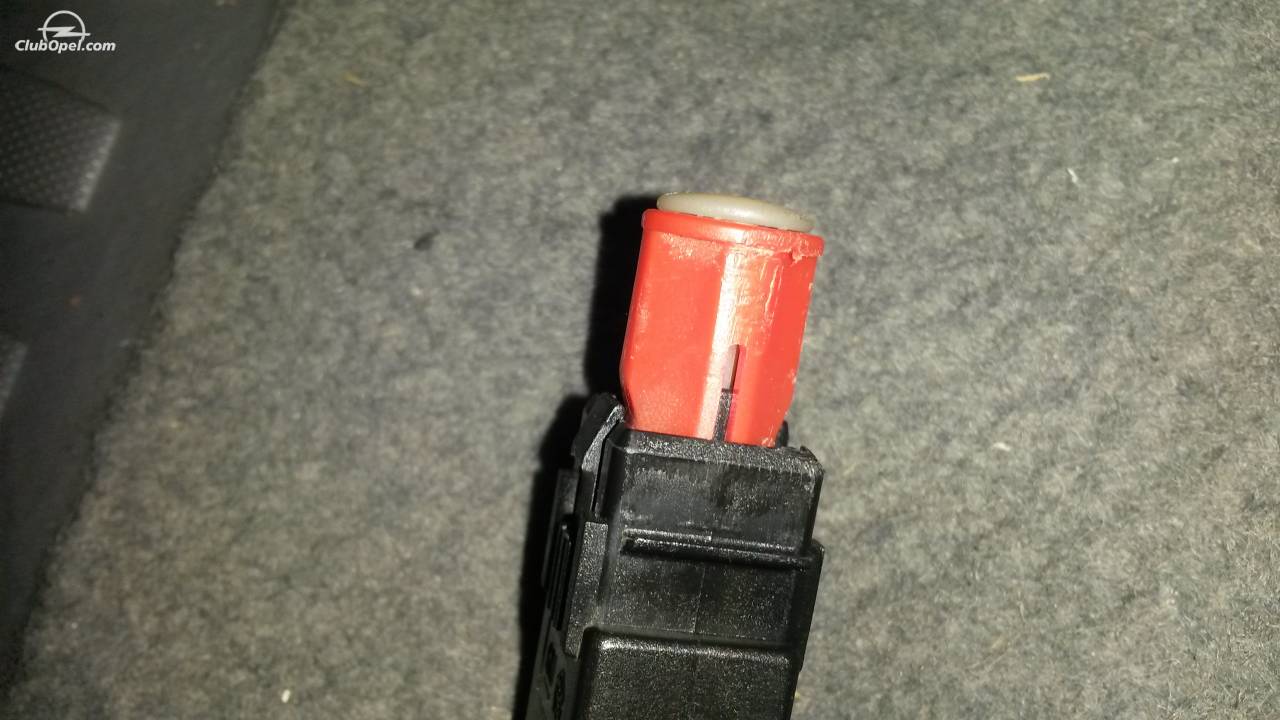

Corsa C , an 2001:
Am rezolvat problema, o puteam rezolva in 3 secunde daca stiam si rezolvarea.
Trebuia apasata pedala de frana, prindeam tija de plastic si o trageam fortat spre exterior si era rezolvata problema 😢.
Am reusit sa scot switch-ului de pe pozitia lui rapund una din cleme si scotindul afara am reusit sa observ ca tija lui se trage spre exterior mai mult, opune putina rezistenta, insistati. Deci are 2 pozitii de lucru ( vezi prima poza ) este pozitia 1 si pozitia 2 de lucru ( vezi poza a doua ) .
Pentru colegii al caror switch este ars, scoaterea lui se face prin apasarea pedalei de frana la maxim , legarea cu un coler de plastic sa ramana apasata sa puteti lucra. Se trage acea siguranta de plastic rosu spre exterior si cand ajunge la capat se poate ( cred, eu am rup o clema) apasa pe cele 2 cleme si se trage spre inapoi switch-ul.
Succes celor care au nevoie!

Se infiltreaza pe langa capacul blocului de relee, BCM si alte d-astea. Il gasesti in partea soferului foarte aproape de parbriz. Capacul ala (cand era in firea lui) avea o garnitura. Acum va trebui sa faci rost de o pasta de etansare pentru asamblari demontabile (pe vremuri ii zicea Ermetic, de la 2+2) si sa bagi in canalul care ar fi continut garnitura. O sa ai nevoie de o surubelnita Torx lunga (scuze, nu mai stiu dimensiunea).

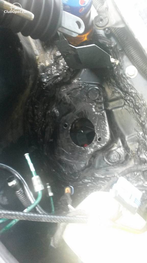

Sper ca am reusit si eu sa etansez. E un pic de munca, trebuie data jos pompa de frana si oala de vacuum, iar dupa asta se vede unde e busita etansarea.
Eu am folosit un mastic gri, din ala care vine ambalat ca un salam - foarte aderent. Sper sa tina.

Am desfacut pompa de servofrana fara sa mai desfac conductele,am dat-o usor intr-o parte,am taiat cu cutterul tot masticul,partea de sus era ok,partea de jos era crapat si era plastificat,amastic nu am gasit,asa ca am luat din dedeman Mamut Glue Hight Tack produs de Den Braven,mi la recomandat baietii din dedeman,sper sa tina si sa nu imi mai intre apa in masina,la capacul cu relee am pus o garnitura de se pune la usi metalice luata tot din dedeman,am pus furtunul si l-am lasat sa curga pe cutia de relee si am stat cu lanterna sub bord,eu cred ca sunt slabe sanse sa intre apa pe la cutia de relee,poate jos unde se imbina cu caroseria sa intre dar pe sus nici atat...Acum dupa toata actiunea asta imi sta aprinse luminile de frana aprinse si nu mai calca pedala pe acel butonas de trebuie sa il tina apasat,ce poate fi?Mai e ceva,dupa ce am pus borna pe baterie nu imi mai statea la relanti,trepida motorul si murea,si pe esapament a scuipat sau ulei,nush ce era...erroarea 0170 de la ce o fi?
