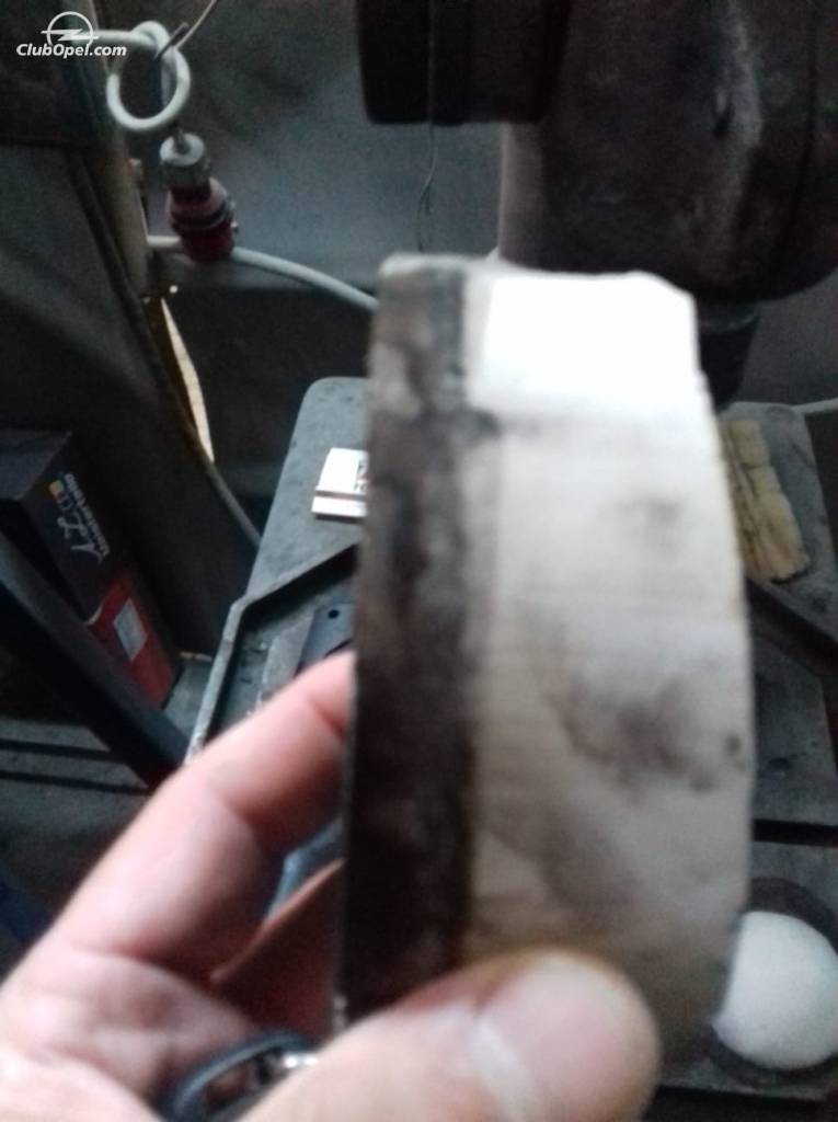

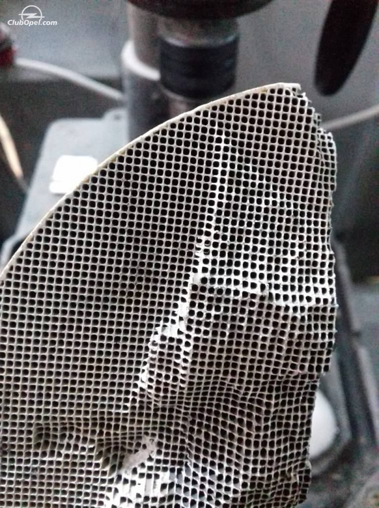

Salutari, am revenit cu feedback despre DPFUL astrei J care am luat-o pt taxi . Dupa ce masina a stat aproximativ o luna si 2 saptamani pe dreapta , i-am scos nr. de zoll si m-am dus dupa sofer la Dortmund (acolo am gasit bilet de avion ieftin) de la mine am 260 de km , deci dus intors 520 de km. Interesant a fost ca dupa ce am pornit-o na mers decat 5 minute si a intrat in regenerare din nou ... in timpul care a stat i-am mai dat 1 cheie in care a mers stand pe loc 15 min. Regeneraraea a durat cam 10 min... totul ok .. am mers dupa sofer masina sa comportat exceptional , nu si-a mai facut regenerare deloc , a mers si soferul cu ea prin sat pe la noi pe la supermarketuri sa isi ia si el o cafea una alta cam 30 de km prin semafoare putina aglomeratie ca doar e sat ... din nou nici o regenerare , a plecat inspre romania 1650 de km .. nici o regenerare , prin Romania dupa ce o ajuns , mers la RAR prin oras .. etc de vreo 2 ori la tara ... inca vreo 300 de km sa zicem , azi este a 2-a zi la taxi .. In Cluj e nebunie, semafoare, aglomeratii , coloane etc .. nici o regenerare inca . kilometraj in bord 208mii si ceva care sunt reali si asta se vede inca pe filtru de particule
Concluzie: eu banuiesc dar nu sunt sigur ca orice DPF intra in regenerare dupa o anumita perioada de timp , chiar daca sta masina pe dreapta si nu circula , asta e testat si probat de mine , pot spune cu mana pe inima ca e asa , Handlerul de la care am luat masina mi-a zis ca sta din noiembrie in parc , in ianuarie am luat-o eu , dau sa ma duc la proba ... BANG isi face regenerarea , o cumpar vin cu ea acasa ... sta in parcare o luna jumate BANG regenerare, o duce soferu acasa se mai si plimba cu ea , o scoate la Taxi si inca nici o regenerare dupa aproximativ 2500 de km facutzi...interesant pana aici . Insa nu e bine ca eu am impresia ca asa se umple de noxe ,gaze, mazga, praf, mal sau ce o mai fi de la un moment dat regenarile astea rare i fac mai mult rau ajungand in starea de super imbacsit in care oricate regenerari isi face tot e full si mergand asa cu ea ajungi sa schimbi uleiu la fiecare 1000 de km sau mai devreme , pica EGR-ul , apoi injectoarele si cred ca prima afectata e admisia care se umple efectiv de negreala de fum de diesel . Deci mie cand imi incepe si isi face regenerari la fiecare miutza de km se va interveni cu flexul asupra lui , cum zicea un coleg mai sus. .

Revin cu feedback de la masina de taxi . Pana acum 2 luni o fost totul ok , adica isi facuse vreo 3 regenerari de cand am pus-o in folosintza la taxi de prin martie cam asa ... apoi in ultima luna (noiembrie) a inceput sa isi faca cam la fiecare 2 zile , acum recent isi facuse 5 pe zi , prea mult .... asa ca soferul a inceput sa intrebe mai peste tot unde si cum se poate rezolva problema (eu am inceput sa caut un filtru nou ) si ajunse la un service a unei cunostintze la care sa efectuat urmatoarele , filtru taiat cu flexu jos , apoi a taiat o bucata din el explican ca in interiorul lui are 10 straturi (table gaurite) si ca de regula prima e cea care face mereu probleme , rezolvarea prin taierea primei table , zis si facut apoi sa sudat tot la loc pun si niste poze sa vedetzi care e treaba insa pacat ca nu sunt in tzara sa documentez mai detaliat ce a taiat si cum ,unde si alte detalii , niste poze de la sofer care a apucat sa le faca in timpul operatiunii. Mare lucru nu se intelege din ele dar sper sa intelegetzi din mare si poate chiar va ajuta
costul fix 150 de lei , manopera de sudura si taiat cu flexu ca altceva nu a facut de fapt. Chestia asta se mai poate repeta de 2 sau 3 ori si apoi ar cam trebui alt filtru ... serviceul a garantat ca cel putin 50 de mii de km nu vor mai fi probleme poate mai mult ,apoi revin la o alta taietura ... Soferul a simtit instant la iesirea din service ca e "alta masina" adica trage muuult mai bine si uite ca de o saptamana in regim de taxi nici o regenerare ,
  • Vectra sri
  • Mesaje scrise: 877
  • Locatie: Cluj-Napoca
  • Masina: Astra 2002 z20let
  • Cont inregistrat: 04 Oct 2012
Salutari , revin cu updateuri serioase , am uitat sa mai scriu pe aici , solutia cu taiatul tablitelor din filtru de particule nu e buna , la cateva zile dupa ce s-a intamplat asta a inceput sa o ia razna . Explicatie pe scurt:
Calculatorul masinii a simtit ca ceva lipseste din filtru de particule (de aia tragea si mai tare) problema e ca calculatorul interpreteaza ca e o problema si dupa cateva zile a inceput din nou sa isi faca 5 regenerari una dupa alta , mi sa spus si mie ca are legatura cu presiunea care se creaza in filtru ...
in fine solutia alt filtru comandat din Polonia mai ieftin (aprox 1300 lei) A mers perfect timp de 20 de mii de km si inca merge , regenerari mici (adica fara martor aprins ) aproape 2-3 pe zi , regenerari cu martor aprins si mesajul filter full continue driving cam odata pe luna . Acum de ce zic ca filtru polonezilor a mers perfect 20 de mii de km ....
de 1 luna incoace se aprinde si se stinge check engineul eroare P2002 aceasta eroare spune ca filtru de particule nu e eficient , ceva de genu ca mai scapa emisii sau nu sunt arse cum ar trebuii , explicatie data de mine personal , filtru neoriginal = mai da mici rateuri , insa nu afecteaza masina adica trage la fel de bn cu becu stins sau aprins e exact la fel , banuiesc ca daca s-ar face un test de emisii nu ar fi in parametrii si cam atat , filtru original e undeva la vreo 800 euro deci deocamdata mergem pe mana filtrului polonez , nu recomand inca anularea filtrului de particule , te poate opri in trafic ARR-ul si te-ai cam ars , tot ajungi sa il schimbi +amenda de rigoare talon suspendat etc, deocamdata in regim de taxi eu recomand inlocuirea filtrtului cu unul mai ieftin eventual o resoftare daca se gaseste cineva priceput sa faca asta pt optimizarea emisiilor si a consumului , eu am facut asta la Astra J de taxi nu stiu daca o ajuta , a costat 70 euro + pretul filtrului + montajul , eu zic ca se merita, avand in vedere ca e o problema comuna la motoarele astea .Este foarte posibil ca masina folosita in regim normal si nu la taxi , cu un filtru mai ieftin si o resoftare sa se elimine problema pt o lunga perioada de timp, chiar mai multzi ani la rand , probabil ca urmeaza a fi vanduta si nu mai necesita interventzii pe partea asta ,. De cand e J-ul la taxi nu s-a schimbat nimic, decat consumabile si filtru de particule , nu am avut probleme la injectoare,EGR sau turbina , masina se comporta foarte bine , ok si la Cluj nu prea mai sant drumuri rele cu gropi , au cam inceput sa dispara , de aceea nu s-a intervenit nici la directie inca... si pana acum doar odata s-au schimbat discurile de frana pe fatza , masina este alimentata cu motorina normala , desi daca ar primi motorina premium probabil ca ar fi si mai bine pt ea.
Sper sa va ajute cu ceva postarea mea referitoare la filtrele de particule , numai bine.
