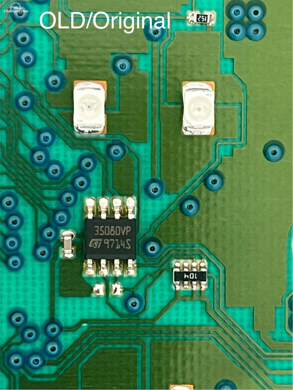

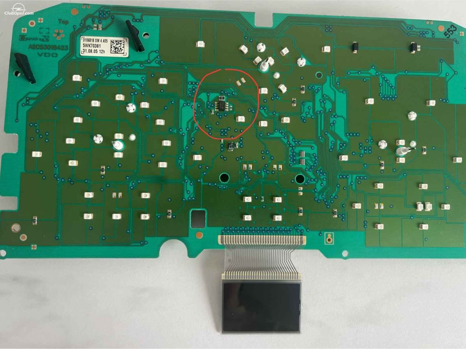

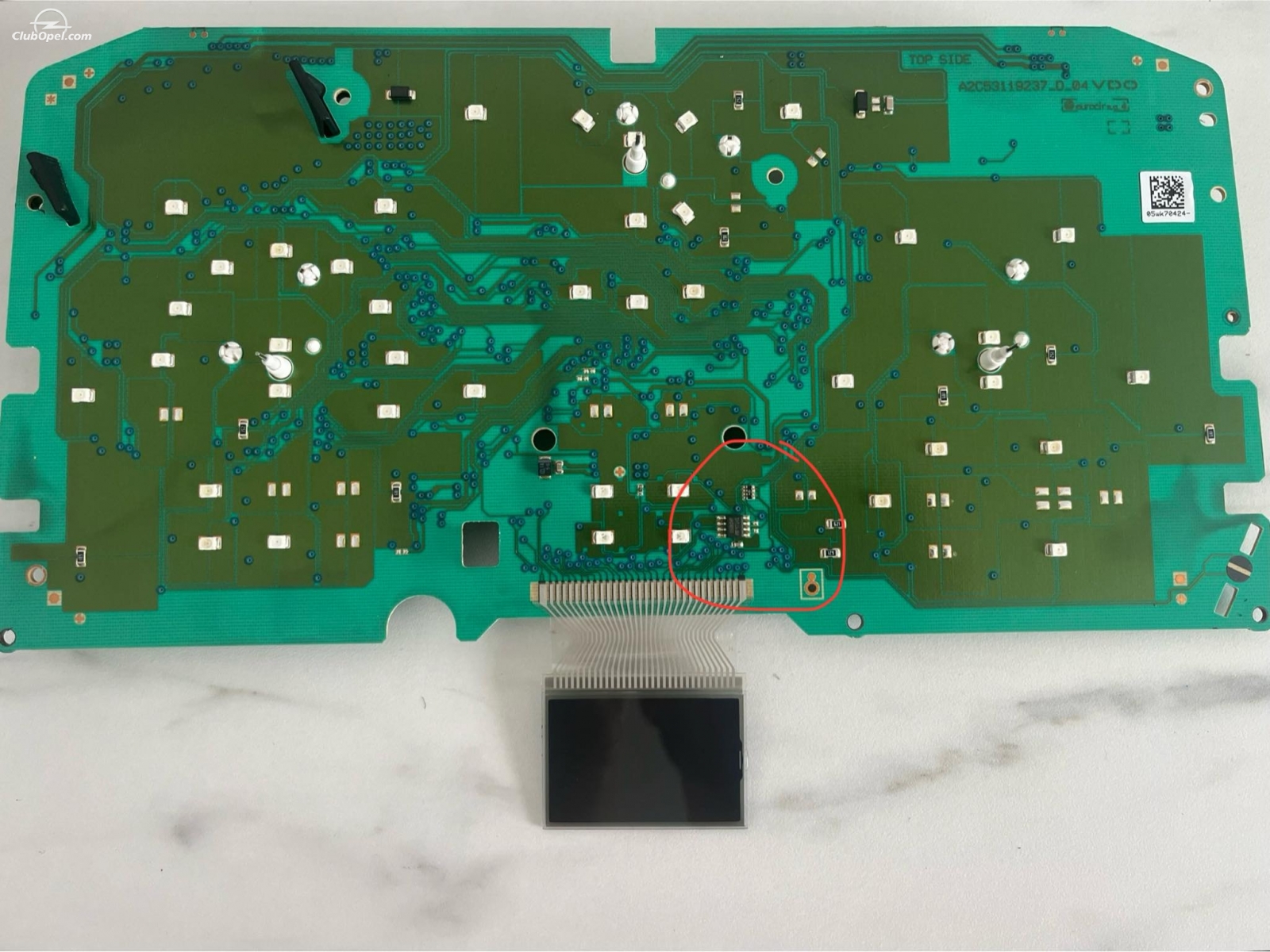

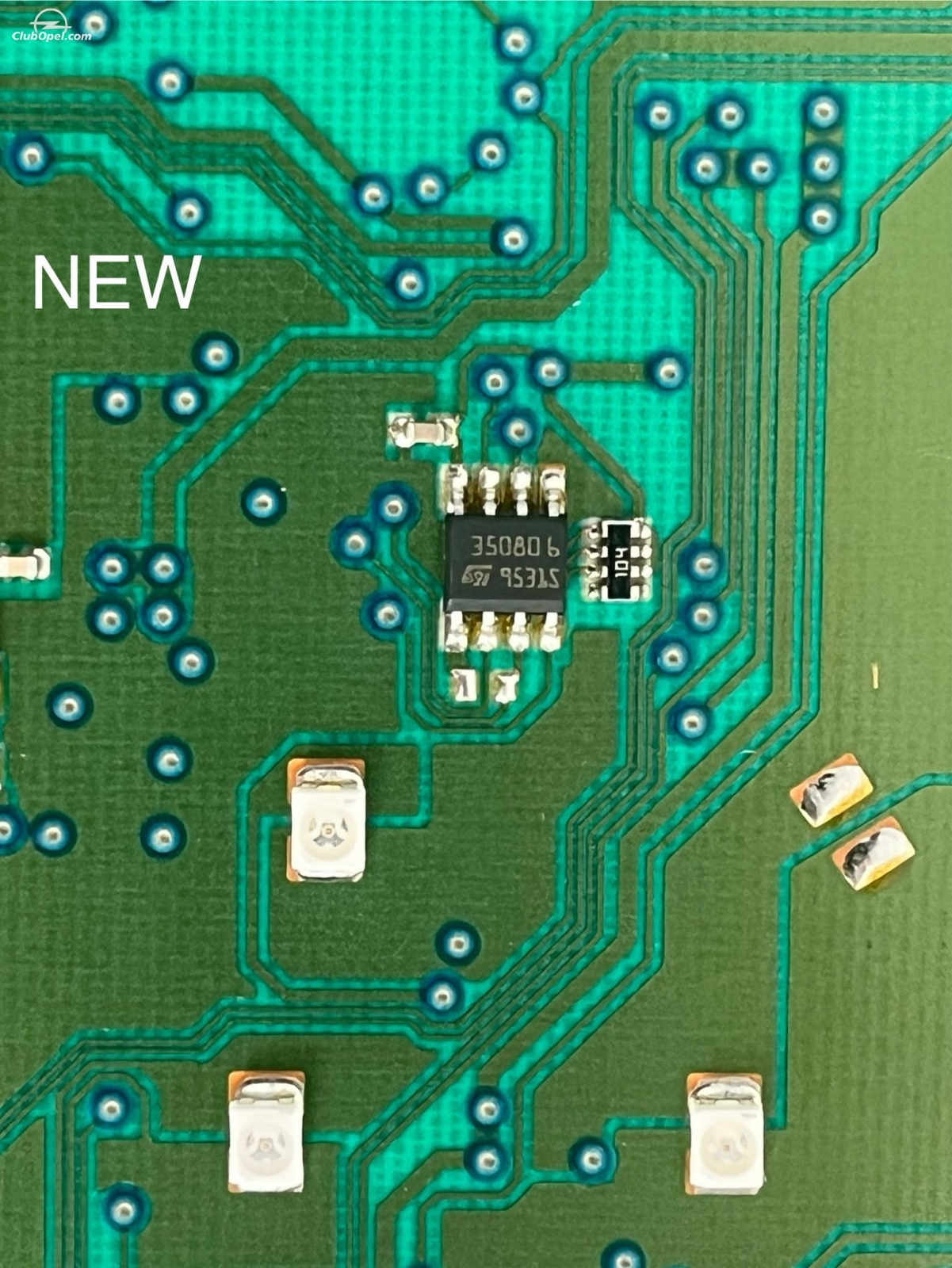

Salutare tuturor, iar eu.
Astăzi, am încercat, am schimbat cele 35080 EEPROM-uri ale celor 2 IPC-uri.
Rezultat: Funcționează!
Am kilometrajul și CarrPass de la IPC, pe noul sport IPC 😊
Dar, există un dar, un mare „dar”.
Acum că am schimbat EEPROM-urile, modul sport nu mai funcționează nici măcar cu sport IPC!
Apoi am schimbat din nou EEPROM-urile IPC, iar modul sport funcționează din nou cu sportul IPC.
Apoi deduc că EEPROM-ul 35080 conține:
-kilometrajul vehiculului
-CarPass-ul
-și, de asemenea, funcționalitatea care gestionează modul sport (sau poate chiar altă funcționalitate)
Deci, ajung la concluzia că schimbarea EEPROM-urilor nu este soluția potrivită.
Mai rămâne atunci doar unul: reprogramați EEPROM-ul sportului IPC, doar kilometrajul. Mă voi gândi să cumpăr un kit de citire/scriere EEPROM, cu toate acestea, nu l-am folosit niciodată. Ai un tutorial, sau o pagină de forum, sau poți să-mi explici cum să schimb doar kilometrajul din EEPROM cu un kit, te rog?
