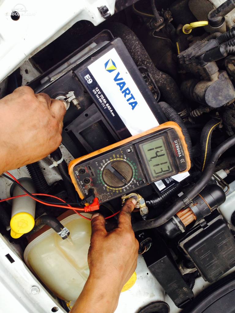

Salutare! Am rezolvat problema cu borna de plus incinsa. Tin sa mentionez ca de ceva vreme nici incarcarea nu era "ca la carte", fara consumatori era 13, 85/90 iar daca puneam consumatori: faruri, AC scadea la 13,60/65. Bun, prima data am facut si eu cum a spus un coleg mai sus prin restragerea mufei unde este sertizat cablul(am dat si cu sprei de contacte, asta in iarna), a tinut inventia pana acum 2saptamani cand am pus iar mana pe borna si frigea destul de tare. Asadar, am cumparat o borna noua, am taiat cablurile(cea din sertizare si papucul de la celalat cablu), am refacut imbinarile, la cablul care pleaca spre masina dupa ce l-am prins in papuc l-am si cositorit, am pus cositor si peste cablul care vine de la alternator. Am curatat cu smirghil si bornele bateriei si bornele de pe cabluri si le-am strans. Am pornit masina(sfert), am pus aparatul de masura si....surpriza 14,14Volti! (iar cu, consumator: faruri, ac, scaun incalzit 14,10). Deci unde este contact imperfect, acolo este si necaz! Succes la toata lumea!
