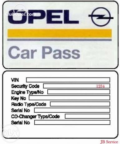

Salut, am un Opel Astra J [ A17DTJ ] - achizitionat SH din Germania printr-un site de licitatii ..etc .
Problema pe care incerc sa o rezolv - am doar o singura cheie ( tip briceag ) - am incercat sa achizitionez o a doua cheie originala dar mi se cere codul ( probabil carpass ..nu stiu exact care ), mi s-a spus ca se afla trecut pe o carte/cartela ( ceva de genul ) insa in actele pe care le-am primit odata cu masina nu gasesc acest cod.
Se poate afla si altfel acest cod, ca sa pot cumpara si cea de-a doua cheie ?
Multumesc,
Multumesc,

Daca mergi pe varianta de a achizitiona o a doua cheie, originala, atunci va trebui sa mergi pe mâna unei reprezentanțe. Daca nu ai gasit acel "Car Pass" pe care se afla codul PIN si codul amprentei cheii, sigur te vor ajuta tot cei de la reprezentanțã ca sa le obții oficial, dar contra cost.
Solicita o oferta de pret la o reprezentanta.
Apoi, poti sa soliciti ajutorul unui coleg sa extragi codul PIN al masinii, achizitionezi o cheie, o frezezi si o programezi si cred ca vei iesi mai ieftin.
