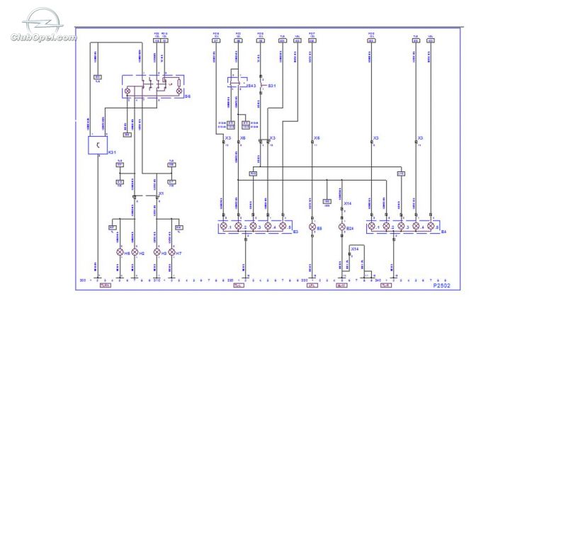

Salutare. Poate s aimi zica si mie cineva unde se afla situat releul pt semnalizare si avarii? Cam caraie si cred ca e de la el. Vreau sa-l verific si vreau sa stiu exact unde se afla. Multumesc.
  • petrecila
  • Mesaje scrise: 1,093
  • Cont inregistrat: 25 Apr 2007
Vad ca nu ai TIS instalat. Incerc eu sa-ti dau o imagine.
K3 Relay - Heated back window
K5 Relay - Fog lamp, rear
K31 Flasher unit
Pe tine te intereseaza K31. Este electronic din cate arata in schema electrica.

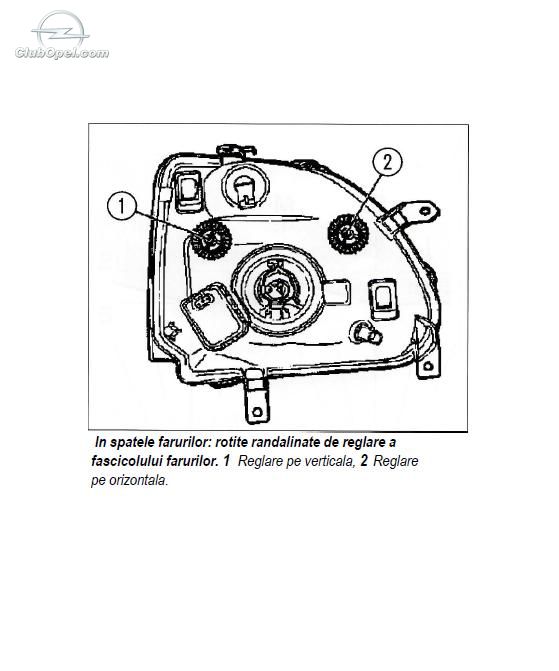

Mi se intampla ceea ce eu nu suport sa intalnesc in trafic, un far dereglat care bate aiurea. Unul din faruri nu se mai misca sus si jos la comanda potentiometrului din habitaclu si ramane putin mai sus, aveti idee se poate regla mai jos manual fara demontez farul ?
  • lcsongor
  • Mesaje scrise: 158
  • Masina: Agila 2001 X12E
  • Cont inregistrat: 26 Nov 2007
SilQ a scris:Mi se intampla ceea ce eu nu suport sa intalnesc in trafic, un far dereglat care bate aiurea. Unul din faruri nu se mai misca sus si jos la comanda potentiometrului din habitaclu si ramane putin mai sus, aveti idee se poate regla mai jos manual fara demontez farul ?
Salut, da, se poate. Vezi ca s-ar putea sa nu ai acel motoras sau sa fie iesit din far.
Sunt doua locuri cum stai in fata farului pe partea superioara unde bagi surubelnita si reglezi farul. Ideal este sa faci asta pe intuneric bezna, loc plan, si sa ai un ecran (un perete ceva). Vezi sa-ti bata un pic un pic mai jos farul stanga. Trebuie sa bata drept.
Farul din dreapta sa bata un pic spre dreapta (sa vezi mai bine biciclistii, pietonii, betivanii etc. de pe marginea drumului)

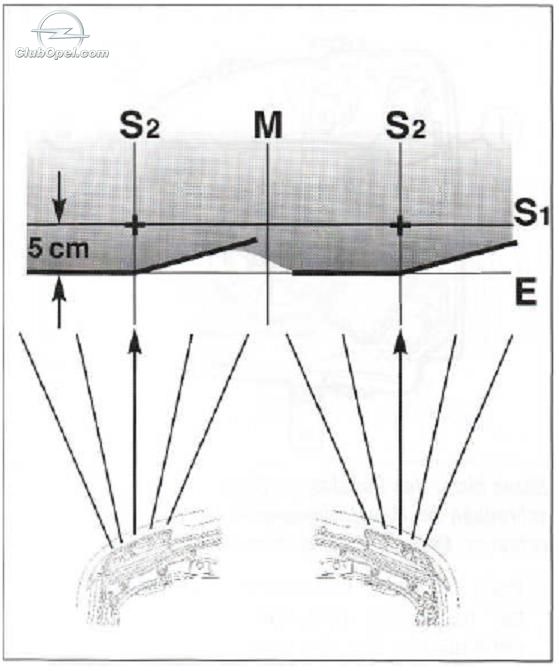

Mai bine decat “strabism” –corectarea proiectiei la perete
Daca farurile nu bat in mod corect, cum ar trebui, exista “diversiunea” de reglare cu proiectie pe perete. Intr-adevar, aceasta este o solutie de moment pentru a imbunatati “strabismul” farurilor si a reduce riscul de orbire a celorlanti participanti la trafic. Procedati dupa cum urmeaza:
* Rezervorul trebuie sa aiba cel putin jumatate din capacitate cu benzina iar in compartimentul bagaje o sarcina aditionala de 30 Kg.
* Un asistent sa stea pe locul soferului, sau puneti pe podea un balast de 75 Kg.
* Verificati presiunea corecta in pneuri.
* »Parcati« masina precis la 5 m in fata unui perete intunecat.
* Inainte de a regla farurile, apasati mai puternic pe caroserie in fata si in spate , in zona amortizoarelor
si…
* ... puneti pe »0« comutatorul pentru reglare inaltime fascicol, din bord.
* Se masoara distanta de la suprafata solului pana la centrul ambelor faruri. Marcati pe perete aceste
marimi (care trebuie sa fie egale) pe zid, si uniti punctele cu o linie (S1).
* Sub ea la 5 cm, se trage paralel o alta linie E. Ea semnaleaza inclinarea fazei scurte la distanta de 5 m.
* »Vizati« prin geamul din spate linia mediana a masinii si puneti asistentul sa traga o linie verticala M pe perete.
* Masurati distanta intre linia centrala a vehiculului M si centrul farurilor (stanga si dreapta) apoi transferati
aceste marimi pe linia S1 de pe perete, luand ca reper punctul de intersectie dintre linia M si S1. Marcati punctele obtinute cu S2.
* Reglati la exact 5 cm sub aceste puncte zona “fierbinte” a fascicolelor la faza scurta.
* Setul de suruburi de reglare fascicol se gaseste pe spatele farurilor la interior. Din rotita randalinata 1 se
face reglarea pe verticala iar din rotita 2 reglare pe orizontala a fascicolelor.
* Comutati pe faza lunga si ...
* ...rotiti piesa randalinata 1 pana cand granita lumina/intuneric a fascicolului atinge linia E.
* Reglati apoi rotita 2 pana cand marginea fascicolului intersecteaza pe linia E marginea fascicolului de faza
scurta. O marja de 15% sub linia E se poate admite.
* Dupa punerea “de acord” a fascicolelor, luminile sunt automat corect setate.
LE Cred ca ati constatat ca este o masura relativ imprecisa insa cert recomandata de fabricant. In general, este bine sa nu se umble decat in caz de dereglari aberante. Parerea mea, este ca daca exista grija fata de faruri si sistem de motorase, nu apar probleme. La lovire sau schimb far, atunci avem alta gasca. Atentie, inca ceva: aceste faruri sunt extrem de sensibile la mizerie. Efect de orbire poate apare chiar daca ele sunt corect reglate, deoarece particolele de mizerie deviaza traiectoria corecta a razelor, aparand astfel raze "vagaboande" spre ochiul matale, cel ce vii spre mine si nu vreau sa ma injuri. De aceea sticlele sa fie curate luna. Becurile normale se schimba la 2 ani de regula, deoarece isi pierd eficienta datorita vaporizarii filamentelor. Ar mai fi, dar ajunge ca v-am plictisit.

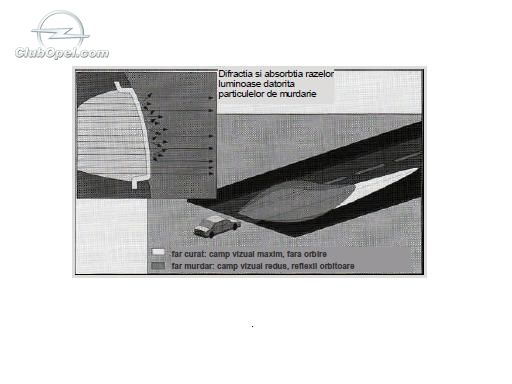

petrecila a scris:
[...] Atentie, inca ceva: aceste faruri sunt extrem de sensibile la mizerie. Efect de orbire poate apare chiar daca ele sunt corect reglate, deoarece particolele de mizerie deviaza traiectoria corecta a razelor, aparand astfel raze "vagaboande"...[...]
In continuare la ce am spus mai sus, aici este schitata "fusta" de lumina corecta in situatie cu far murdar si curat. Am vrut sa intaresc afirmatia anterioara pentru ca este interesant de stiut si aplicat.
( Mariti si voi cu zoom cumva imaginea ca in carte este prea mica si nu am putut scoate mai bine.)
