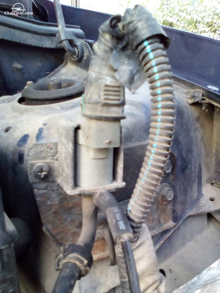

Va multumesc pentru raspunsuri. Am mai descoperit o problema la motorul meu X10XE dar nu stiu cat de grava este si solicit putin ajutor de la cei mai experimentati. Banuiesc ca este posibil sa fie fisurata galeria de evacuare sau cum se numeste componenta aia de la motor, cum pot stabili exact daca este fisurata? fum sau gaze pe acolo deocamdata nu iese. Rog niste posibile solutii de reparare daca exista sau este recomandata din start inlocuirea. Atasez si poze cu problema:

Ai evacuarea (saxofon) fisurat.
  • T.ion
  • Mesaje scrise: 3,454
  • Masina: Zafira 2001 Z16XE
Nu cumva este ulei care prelinge pe motor si intra in evacuare?
(in partea dreapta la aparatoarea aceea se vede umezeala sau ulei.)
Scoate aparatoarea aceea si vezi mai bine de unde este (marginea la capac verific-o mai atent.)

Multumesc de expertiza. Exact cum banuiam si eu (dar aveam nevoie de o confirmare de la cineva cu expertiza in domeniu), catalizatorul si evacuarea trebuie inlocuite. Evacuarea s-a fisurat tocmai din cauza catalizatorului care probabil este infundat sau chiar iremediabil stricat.

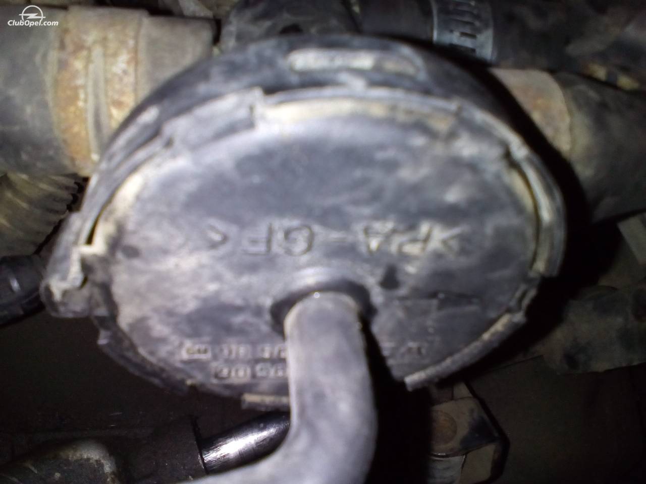

Corsa B, motor X12XE, astazi am ramas fara lichid de racire motor. Am gasit o piesa din plastic crapata si nu stiu ce e. Are o intrare si doua iesiri, cu furtunele aferente conectate. Un furtun vine dinspre motor, zona senzorului de temperatura.. O iesire duce in radiatorul de incalzire iar cealalta in iesirea din radiatorul de incalzire(din ce imi dau seama) ca si cum rolul acestei piese este de a regla debitul lichidului de racire prin radiatorul de caldura. Piesa are in partea superioara cu aspect ca de capac de borcan(disc plat), in centrul discului intrand un furtunas de culoare neagra, ce vine de la o componenta plasata pe pasajul rotii stanga fata, componenta ce are un conector cu doua fire, unul maro si unul negru/alb. In acea componenta mai intra inca un furtunas de culoare bleu, care vine din partea superioara a motorului, pe langa corp clapeta acceleartie(sper sa nu aberez...). Am facut fotografii dar nu stiu sa le pun pe forum.
Ca pozitionare, piesa crapata, care este din plastic de culoare neagra, este fixata de motor in lateral stanga/spate.
Rog sa ma ajute cineva, sa stiu ce caut, ca am pus cate doi litri de apa la fiecare 10 km parcursi(s-a stricat la 50 km de Iasi)...
EDIT. Am gasit pe net, cam asa arata...Nu stiu daca am voie link, rog dati o cautare dupa Heater Valve Dorman 902-809...
http://www.autozone.com/coo...873_275750_13424/

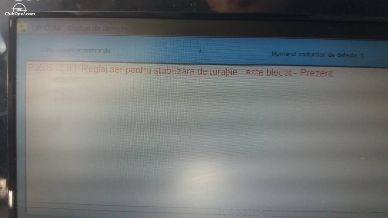

p0505 (0) reglaj aer pentru stabilizare de turatie blocat - prezent. motor x12xe
am citit cred ca toate subiectele dar nimeni nu a mai scris rezolvarea la aceasta eroare.
am schimbat motoras pas cu pas, senzor clapeta, debitmetru, alta clapeta acceleratie si eroarea persista si masina se accelereaza singura 900-2000rot. a intampinat cineva problema asta?
