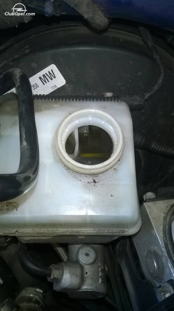

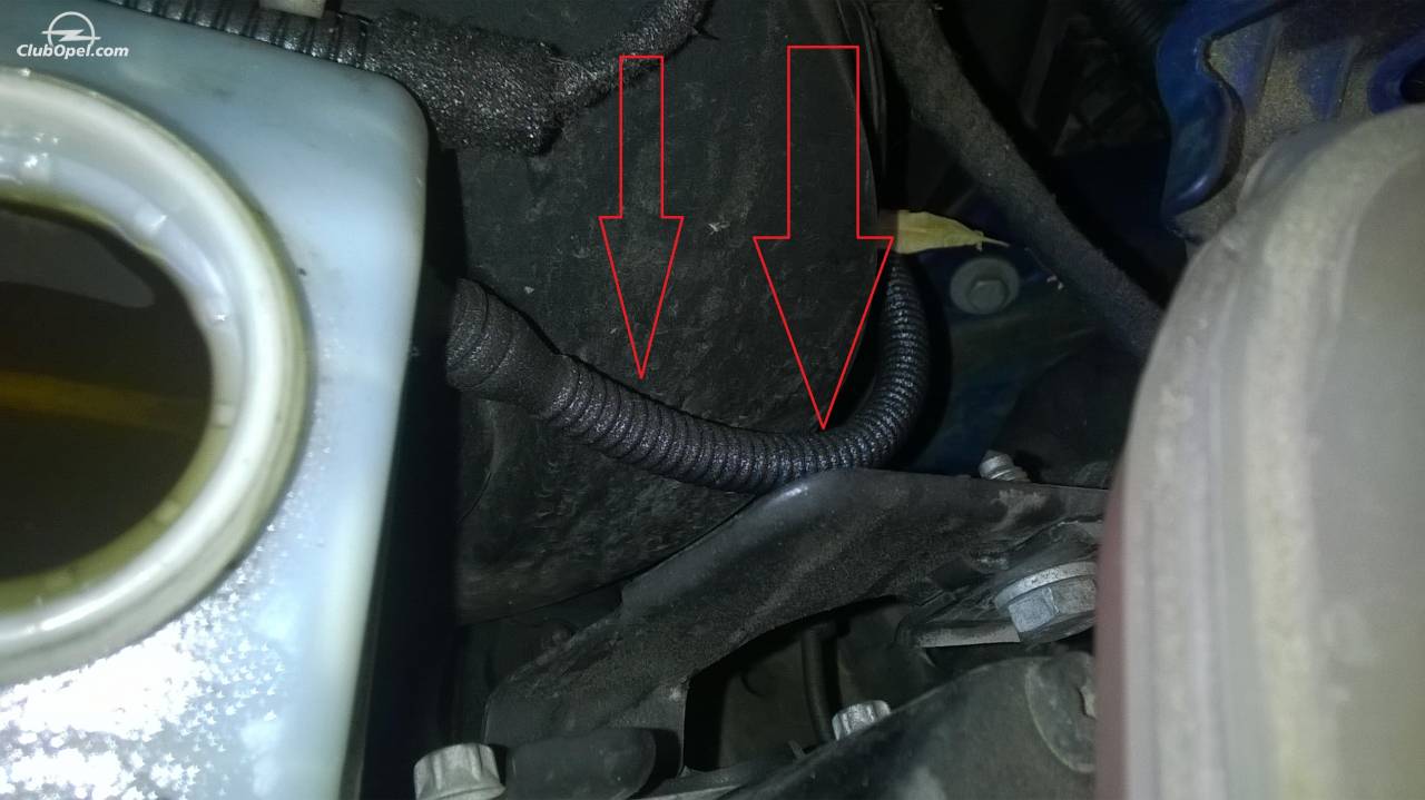

Salutare.....intampin si eu o problema ciudata.
Masina: Astra H 1.7cdti, 101 cp, Z17DTH, cutie manuala 5+1 trepte;
Problema:Calc ambreiajul si il calc in gol.
Am mers sambata cu masina Brasov-Tg Mures si retur, dupa fataiala prin oras, totul mers foarte bine. Ajuns acasa, parcat masina;a doua zi dimineata, cand sa plec, motorul porneste foarte bine, si cand calc ambreiajul nimic....calc degeaba, pedala revina sus. Azi am facut o aerisire a sistemului hidraulic, si avea ceva aer pe instalatie. Maine voi vedea daca problema persista.
Ceva idei/sfaturi...?
  • AndrewBv
  • Mesaje scrise: 987
  • Masina: Astra 2006 Z17DTH
  • Cont inregistrat: 17 Nov 2009
Niminei nimic?
Vad ca acel furtunas este umed. De la ultimul post, am facut o aerisire si masina si-a revenit, am facut vre-o 2000km si acum iar a cazut pedala, si nivelul lichidului era gol. Cand am completat , in dreptul unde intra acel furtun umed in bidonas, a facut bulbuci ca si cum acolo pe furtunas ar fi umed, iar aerisire , si acum iar merge.Ceva pareri?
