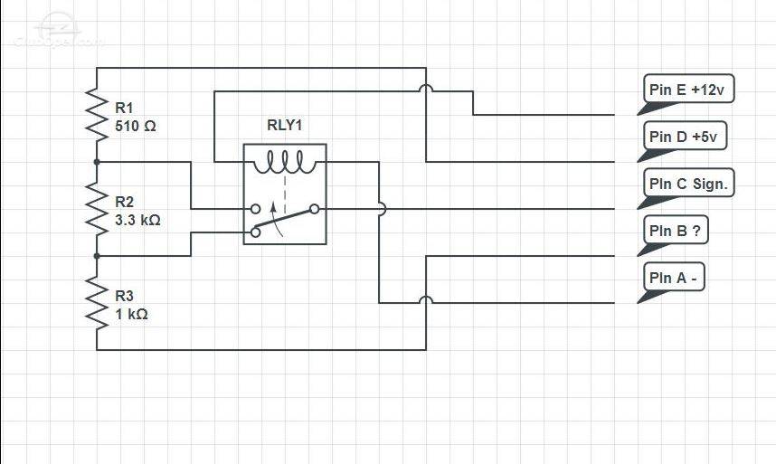

Dupa trei EGR uri,si nenumarate curatari,am ajuns sa mi construiesc un emulator dupa o schema de pe un site din anglia.Cateva rezistente,un releu,si o mufa de pe un EGR spart cu ciocanul.Concluzia dupa un an si aproape 20mii km parcursi este:motorul porneste,merge bine,la fel sau chiar mai bine decat cu EGR,poate mi se pare mie numai dar in zona 3500-4000 ture se accelereaza mai bine.Consumul de oras a ramas neschimbat 9-10L,in afara circuland normal de la 6.6 pana la 7.5 in functie de relief si trafic.Am trecut un control R.A.R o.k,am facut test de fum pt mine, o.k ,si am trecut un ITP sever fara rezolvari,si fara sa zic de emulator.Valorile gazelor sunt cu mult sub limita impusa,avand si documentele masinii cu itp urile din Germania,cat si rezultatele cu itp rile facute la mine (cu EGR) pot sa compar si sa zic ca NU este diferenta in defavoarea mediului.Motorul are 260000km,consuma ulei si umbla mult in oras distante scurte.

Salut! Ne poti pune schema emulatorului aici? Ce cod motor ai?

Am Z16XE din 2001
