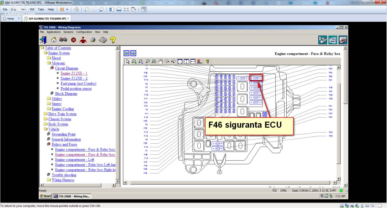

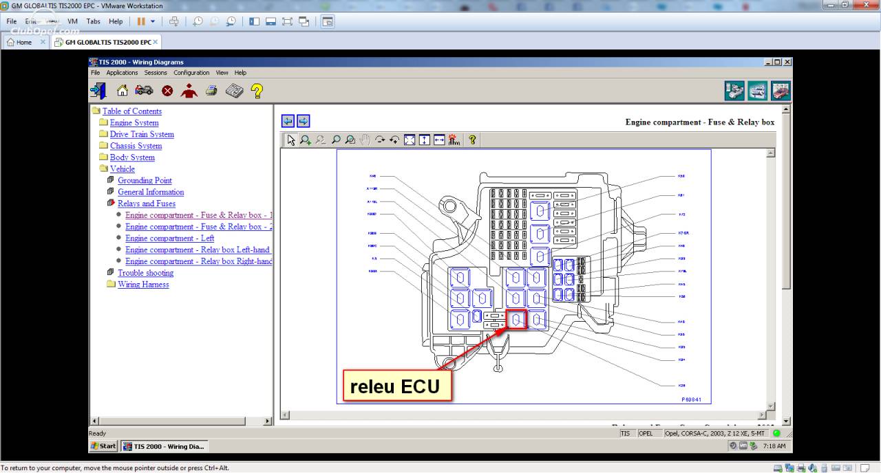

Ai mai jos ce releu sa verifici...
si siguranta F46
F2 si F30

Am verificat F2, are tensiune, ajunge tensiune pana in Ecu. Din ce am vazut eu in scheme din F2 isi ia Ecu" +" permanent. Releul este verificat, este bun. Releul este comandat tot de ecu, ii da masa. Toate celalalte sunt bune. Nu clipeste nimic,partea stanga a bordului nu se aprinde. Am intrat pe immo, am eroare:ecu nu cere pornirea motorului. Clar problema este de la ECU .Daca stiti voi ce tensiuni sa mai verific in mufa Ecu, ar foarte bine. Multumesc frumos pentu ajutor "catastefan "si "corsablue".
