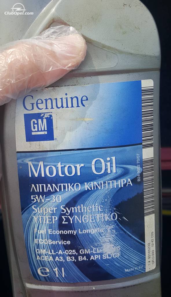

Curand va trebui sa schimb uleiul la masina. De la fostul proprietar am ramas cu 1l de ulei - cel din poza.
Am cautat unul similar si am gasit dupa codurile de mai jos: GM-LL-A-02, ACEA A3, B3, B4, API SL/CF
Doar ca pe eticheta celui din poza scrie Super Synthetic si pe cel nou Dexos2.
Nu imi pare mare diferenta atata timp cat codurile sunt aceleasi, dar am zis totusi sa intreb.

Ce ai pus in poza nu e Dexos 2, cel putin asa apare aici https://opel.7zap.com/en/car.../?detail=93165209
Iar aici codurile de la dexos 2 https://opel.7zap.com/en/car.../?detail=93165209
Diferentele nu le cunosc intre ele, dar stiu ca pt 2008 cu DPF exista cerinta sa respecte dexos 2.

Nu merge nici un link din cele puse de tine.
Intradevar cel din poza nu e Dexos2 - e uleiul ramas de la vechiul proprietar al masinii.
E foarte bine ca ai facut mentiunea, pentru ca masina mea e 2008 si are DPF, deci inteleg ca Dexos 2 e chiar bun pentru ce am 😊

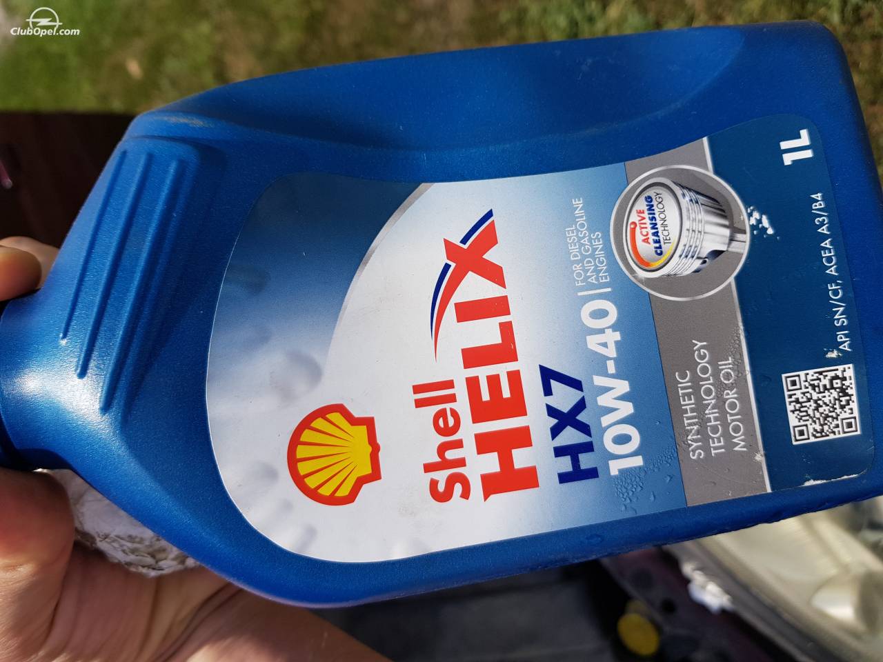

Salutare....Am si eu un z19dth cu 300k km . Am schimbat termoflot-ul weekend-ul trecut și implicit și uleiul si filtrele. Am folosit Shell Helix Hx7 10w40. Asta la recomandarea fostului proprietar k a zis cã el asta foloseste de cand o are și asta folosea și proprietarul anterior lui. Acuma vad ca majoritatea recomandã 5w .... oare am facut o alegere buna?
