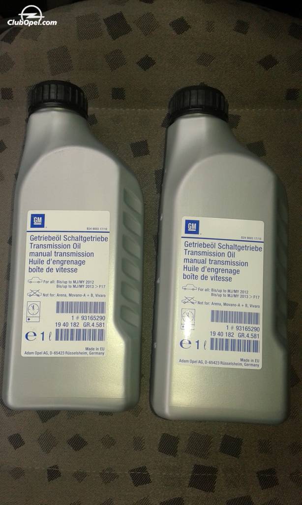

dancuciureanu a scris:Am una defecta de 1.0L la modul ca la decelerare huruie si cateodata la accelerare, clasicul rulment de pe tren, in rest este ok la diferential si rulmenti+simeringuri planetare ca si astea au o boala la ele. Este (parca) varianta cu senzor km pe ea si nu il are, pui de pe a ta, iti spun eu cum il scoti ca sa nu il rupi. Pret de fier vechi, 200lei.
Iti trebuie chei, un ajutor, silicon de la nenea Victor dar sa fie antracit, ulei GM 19 40 182.

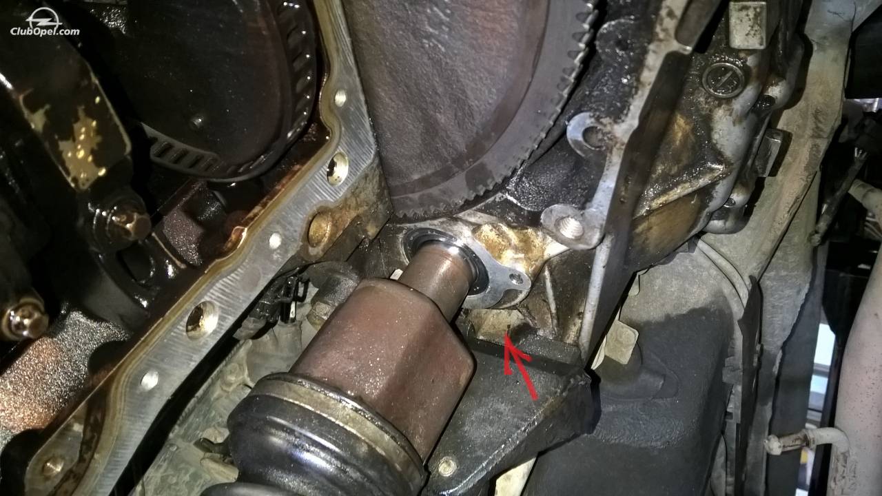

Buna ziua stimati "colegi"
de curand a aparut si o Agila 1.2 2001 in familie dar cu ceva probleme
pe langa distributie care am schimbat-o mai am o problema la cutie si anume
pierd ulei pe la semeringul din dreapta (pozitie sofer),l-am schimbat dar am observat un joc destul de mare al planetarei in cutie.discutand in service cu cativa mecanici parerile sunt impartite,ba ca imi lipseste o piesa de centrare a planetarei la intrarea in cutie (se observa in poza la capatul sagetii),ba ca de vina e un rulment din cutie,ba ca acest joc se poate regla din cutie.....
A mai patit cineva asa ceva ?
Va rog sfaturi...
Multumesc mult !

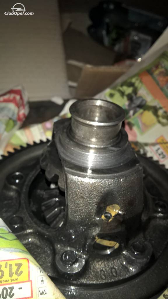

pana la urma (negasiind un mecanic bun) am dat eu cutia de viteze jos si am desfacut-o.
rulmentul era facut praf(spart) dar dupa cum se vede in poza a mancat si din ax.
am sanse sa-l incarce un meserias ?

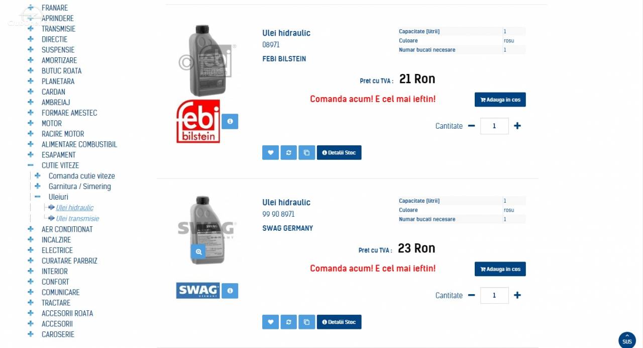

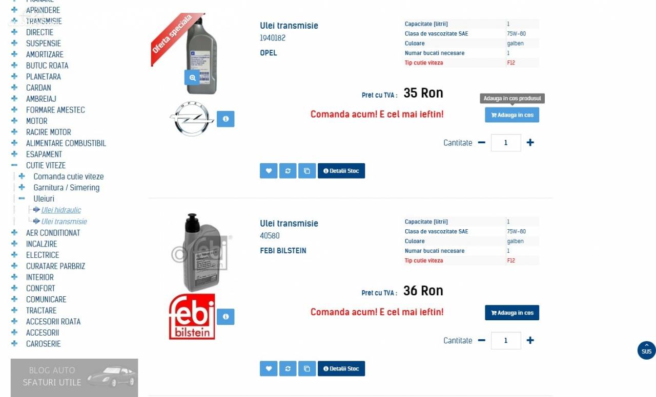

Salutare , vreau sa schimb si eu uleiul la cutia de viteze , dar am o problema , am intrat pe autokarma si am gasit doua tipuri de ulei pentru cutie de viteze , ulei hidraulic ROSU, fara nici un cod cu W , si ulei transmisie 75w80 GALBEN , din ce am citit pe aici , ar trebui 75w90 ROSU , poate cineva sa-mi dea niste lamuriri , multumesc
  • adi pitu
  • Mesaje scrise: 129
  • Locatie: Alba
  • Masina: Agila 2000 1,2
  • Cont inregistrat: 06 Feb 2015
1949182 cod ulei transmisie cutie gm
Eu am schimbat si este rosu, cred cã este gresit pe pagina web, oricum culoarea nu conteazã.
