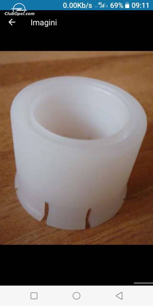

salut!zimi te rog,,,,tu ai gasit originala bucsa de caseta directie opel agila sau ai modificat?
  • fayardu
  • Mesaje scrise: 6
  • Masina: Agila 2001
  • Cont inregistrat: 24 Mai 2014
[quote="florinel-vasile"]eu am schimbat bucsa caseta directie fara sa dau caseta jos.m-am cam chinuit un pic deoarece nu am canal sau elevator,dar am rezolvat jocul din caseta.am folosit o bucsa de dacia nova care m-a costat 1,5roni din care am taiat partea cu pinteni ramanand 22 milimetrii din bucsa.[/quote
dami te rog mai multe detalii,,,trebuie neaparat sa o schimb si eu,,,si nu gasesc originala,,,,,,si se aude rau la drum denivelat tare!

Ma poate ajuta cineva cu o bucse de teflon manufacturata? Cele bricolate din bucse de Nova/Solenza nu sunt foarte rezistente si - desi sunt ieftine si destul de usor de inlocuit - trebuiesc inlocuite destul de des (am schimbat 3 in interval de 2 ani).
Multumesc anticipat!

Salut, aceiasi problema o am si eu cu bucsa de la caseta de directie. Dupa cum au spus si alte persoane, nu se gaseste kit de reparatie pt asa ceva, dar au mai fost care le-au reparat singur( cu o bucsa facuta manual). As vrea sa stiu daca e dispus cineva din cei ce au facut-o sa ajute si pe altii cu problema asta. Eu nu am cunostiinte la strung si chestii de genu. Va multumesc pentru intelegere.
  • dancuciureanu
  • Mesaje scrise: 16,464
Chiar tot eu sa va invat ?
Se citeste discutia, de exemplu la pagina 10 este cineva care a facut si chiar bine, se da click pe mesajele lui si la unul apare si nr de tel, iate mare filozofie...
Sau, vezi la sectiunea reparatii casete servodirectie, o faci pachet sau poate iti vinde numai bucsa.

Cine poate sa-mi spuna care e castigatoarea pt agilele noastre.
http://www.depozituldesimer...ectie-opel-488039
  • PL500
  • Mesaje scrise: 1,151
  • Locatie: CURTEA DE ARGES
  • Masina: Agila 2001 z12xe 1.2i
Daca la primele doua pozitii nu difera decat materialul, atunci
ambele se potrivesc (Dint. 22mm).
Cam mult 88 lei pe langa cei 2-3 lei (bucsa de supernova) !

Am gãsit https://www.clubopel.com/lin...ectie-opel-488039 în urmã cu mai mult timp și am solicitat magazinelor de piese auto din zona mea sã-mi aducã bucșa respectivã dar nimeni nu o gãsește dupã codul menționat pe site la distribuitorii de piese auto(respectiv cod SKU 6049 sau SKU 6062).Poate cunoașteți un alt cod complementar/similar pentru acest produs pe original.
(Nu am îndrãznit sã comand personal la ,,Depozitul de simeringuri,, deoarece cu transport curier mã usturã la buzunar.Magazinele de piese auto au discont-uri la comenzi și s-ar putea sã ies mai ieftin.Am vrut sã pun bucșa de Super Nova dar materialul din care este fãcutã-poliuretan- este prea ordinar.)
  • PL500
Bucsa de supernova o am de peste 20000Km si inca nu troncane.
Singurul dezavantaj pe care il vad eu este ca necesita usoara prelucrare,
asa cum a scris colegul nostru:
Bogdan-Craiova a scris:Rezolvare bucse caseta directie Agila : Se cumpara una bucata bucse
de Dacia Nova ( 4 lei-foarte scumpa), se taie cca 1 mm din lungimea ei, se slefuieste exteriorul
bucsii cu un smirlgher de granulatie mai mare pina cind aceasta va intra un pic mai fortat in
caseta. Precizez faptul ca diametrul bucsii de Nova este identic ca la Agila,singura diferenta este
de grosime exterioara si de lungime. ............

Salut !
Problema s-a agravat.
La plecarea ușoarã de pe loc,atunci când virez în scurt dreapta/stânga aproape de maxim,se aude un trosnet dedesupt dreapta/centru destul de accentuat ca intensitate sonorã.
Același trosnet se aude și atunci când mã deplasez drept pe drumuri denivelate atunci când una din roți scapã brusc și nu se mai aflã în plan orizontal cu cealaltã fiind decalatã în plan vertical mai sus sau mai jos datoritã denivelãrilor din teren(diferențe de nivel 10-30 cm ale roților în plan vertical una fațã de cealaltã - pe drumuri de câmp).
Când mã deplasez drept pe șosea sau virez în curbe largi ,trosnetul nu este prezent. De asemenea la viteze mari 110-140 km/h se simte o instabilitate a direcției perceputã în volan. La deplasare,pe denivelãri mici se aud bãtãi înfundate de dedesupt în zona centru cu ecouri în bord(ca un ax bãgat într-o țeavã pe toatã lungimea care la trepidații se lovesc între ele).
Am citit toatã rubrica și am observat cã @2kappa a mai avut simptome de acest gen dar nu am înțeles care ar fi cauza acestor trosnete .
Am fost cu mașina la un mecanic ,a ridicat-o pe elevator ,a verificat prinderile la brațe,pivoți,amortizoare,barã stabilizatoare antiruliu, tampoane motor și cutie de viteze,jocul la roți și nu a gãsit nimic suspect.Cu roțile fațã suspendate și motorul pornit,a cuplat-o în sarcinã,a rãsucit volanul stânga/dreapta la maxim de mai multe ori și trosnetul nu se aude,se aude numai când roțile se aflã în contact cu solul și,la virarea volanului întâmpinã rezistența obișnuitã.I-am fãcut și geometria roților și nu am scãpat de trosnete.I-am adus în discuție și despre bucșa casetei de direcție și mi-a spus cã nu ar crede sã fie de-acolo.
Trosnetul se aude ca și când -la virare- un dinte de pe cremalierã ar scãpa brusc de pe axul danturat în spiralã(probabil,datoritã uzurii bucșei, cremaliera sã nu mai fie ghidatã cum trebuie pe dantura spiralatã a axului care o acționeazã și dinții sã nu mai calce cum trebuie unul în altul).
Sunt receptiv la toate sugestiile voastre în legãturã cu acest subiect.
  • PL500
Ma indoiesc sa sara vreun dinte al pinionului peste dantura cremalierei.
Daca bucsa are uzura mare, cremaliera nu mai circula coaxial in interiorul casetei.
Oricum trebuie demontata caseta, inlocuit bucsa, inspectati rulmentii pinionului.
Inainte de demontarea pinionului scoateti un capat al cremalierei fata de caseta
la o cota pe care o memorati (de exemplu capatul din stanga al cremalierei il
aduceti la 10 cm fata de buza tubului casetei apoi marcati pozitia axul pinionului
fata de caseta, a.i. la remontare pinionul sa ajunga fix in aceiasi pozitie), de
asemenea marcati pozitia dopului filetat ce tensioneaza impingatorul, daca este
cazul la remontare il mai puteti stranga cativa mm in plus - obligatoriu verificati
cursa utila a cremalierei, cursa ce trebuie sa fie fara tendinte de blocaj.
Nu uitati sa gresati atat angrenajul cat si cremaliera.
ps: presupun ca nu sunt jocuri in articulatiile bieletelor de directie si a capetelor de bara.

Va salut. Stie cineva de unde se poate comanda exact,faimoasa bucsa de teflon ce se monteaza in caseta de directie,sau compatibilitatea cu alte modele? Nu stiu ce sa comand,am gasit pe vreo doua site-uri insa nu cunosc specificatiile. Este cumva aceiasi cu cea de pe Corsa C ? Stima .
MODEL: Agila 2001
MOTOR: Z10XE
  • dancuciureanu
Nu este ca la Corsa c dar seamana.
Se poate face din polipropilena si siguranta cumparata, cauta discutia si ai totul acolo.
