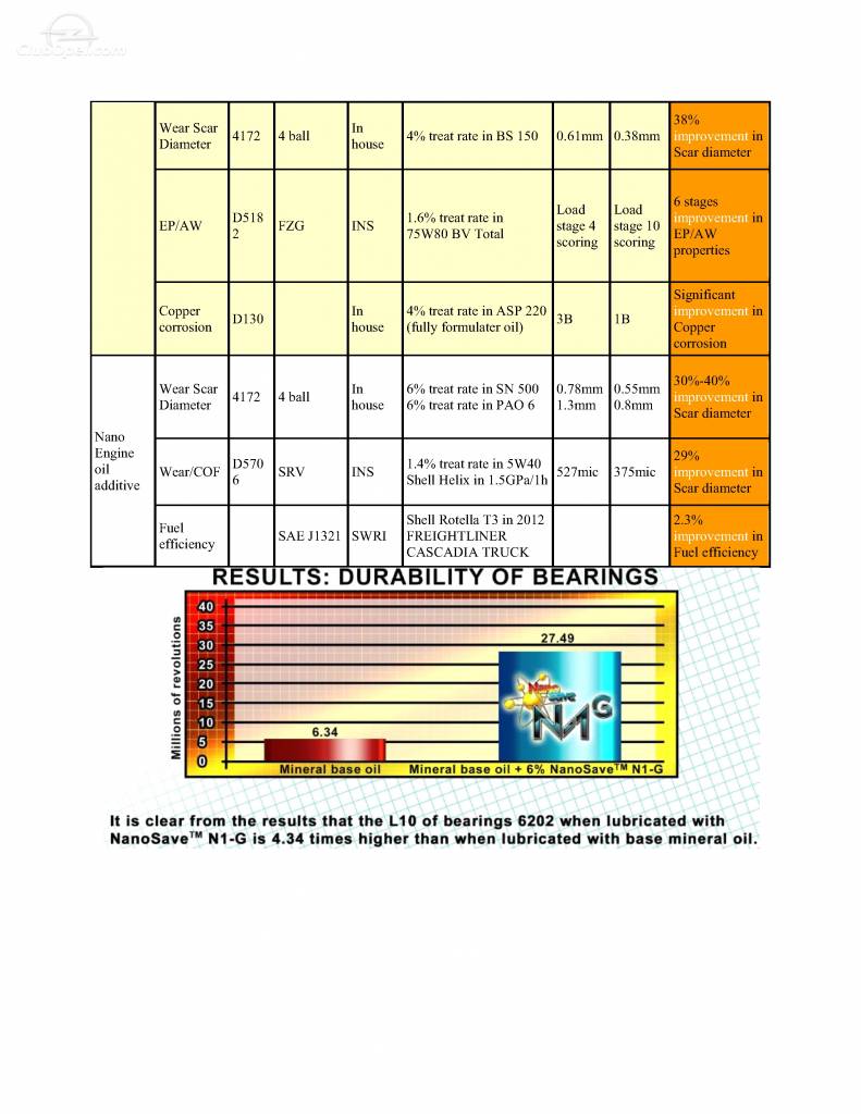

SURSA : FOREMOST " The FOREMOST project involves the establishment of a Pan-European consortium of 31 companies and research organizations, including Rolls-Royce, Renault, EADS (European Aeronautic Defence and Space Company EADS N.V.), Goodrich Corporation, Ion Bond, FUCHS PETROLUB AG, Nanomaterials Ltd. (the fully owned Israeli R&D company of Apnano Materials), and leading European universities and research institutes. " - research new ways of introducing ApNano Materials’ Inorganic fullerene nanoparticles into surface coatings and lubricants. " ( deci sfere inorganice )
Patentul este a lui Wiesmann si nu e de vanzare . Deocamdata doar 4 producatori au obtinut acest drept de al folosi pe bani grei dar daca ei au dat ok - ul folosirii lui si altfel atunci eu cel putin nu astept pana la calendele grecesti sa-l folosesc ca ulei . Il folosesc si e bine chiar daca e HOME MADE dar sincer si cu scuze de rigoare cred mai mult in ei decat in faptul ca ai inventat aceasta expresie si de aici sa deduc ca stii ceva .
Am renault laguna 3 break 2.0 dci ( l-am avut de nou ) da am avut si BMW 735 benzina la mana a 2 a ( de ce sa bag de la tractoristi la BMW ? ca n-am inteles .
Pretul nu ajunge la 300 si avantajele sunt mult peste ceea ce iti ofera 140 - 170 RON ( consm , fiabilitate , noxe , etc ) si
Retine vad ca recomanzi WS2 / MoS2 la masini noi e bine dar atentie ca oxideaza daca nu ai zddp suficient si cum nu prea e in uleiurile moderne ce facem ? ( nu e acelasi lucru cu IF-WS2 inorganic ) si de aceea sunt producatori de ulei care nu stiu cum sa scape de molibden . da unde gasesti WS2 ca e rar stiu de MoS2
Asta e totusi sunt unii care folosesc IF-WS2 Home made si din ce stiu e mai bine decat un ulei cu MoS2 si ce mai vrei ( cred
ce se spune pe la tribologii astia ca ei duc performanta mai departe ca acolo se duc banii de cercetare si nu la producatorii care fimanteaza centrele tribologice )
daca cineva stie mai mult sau ca am spus ceva aiurea si arata asta as dori si o sursa ( macar titlul ) nu la modul se gaseste pe net (vezi coef de frecare functie de cantitate) In fizica se spune ca , coeficentul de frecare este dat de natura materialului si nu de cantitate . se invata la scoala generala asta .

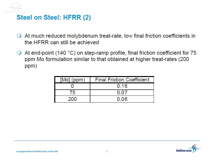

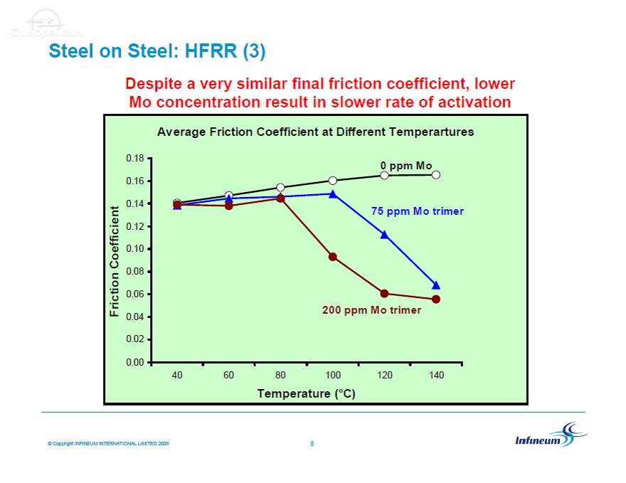

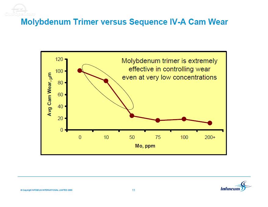

Nu vreau sa fiu perceput un sustinator al MoS2 impotriva WS2, ci recunosc ca WS2 e un material exceptional, asa cum am mai spus-o, dar si cu MoS2 in combinatie cu ZDDP, se obtin rezultate similare ca si cu WS2+ZDDP, unde la fel WS2 nu e folosit singur, indiferent daca e organic sau nu.
"Molybdenum Additive Technology for Engine Oil Applications
Presented at the Japan Tribology on the 6th-11th September 2009 in Kyoto, Japan
Ben Elvidge and Jai Bansal"
Si e suficient ZDDP in uleiurile moderne ca sa se formeze o reteta de aditivare cat mai performanta. Daca tot am vorbit de Mobil1 (pentru ca si in stiudiul facut de Monica Ratoi s-a folosit tot o baza de la Mobil, Spectra Syn 6, o baza PAO), luam un VOA de la Mobil1 ESP 5w30 unde gasim urmatoarel cifre:

Astea sunt doar doua exemple, unde vedem valori la MoS2 destul de apropiate de tabelele de mai sus, fiind adaugata si o cantitate de Bor si ZDDP, in functie de ppm-ul la MoS2 si a faptului daca uleiul e mid sau low ash.
Fiecare producator foloseste retete de aditivare in parte pentru stocul si baza folosita, se introduc intr-un anumit ritm si la o anumita temperatura, in functie de aditv. Deci faptul ca te duci tu acasa si faci pe chimistul ca bagi un flacon de aditiv, chiar daca e WS2 IF, nu e nici o smecherie, dimpotriva, se strica baza uleiului si a retetei de aditavare.
Sunt multe lucruri ce trebuie sa fie luate in calcul in uzura unui ulei, dar nu poarta discutia topicului. Cum am spus, asta e parerea mea de 'prost', dupa multe nopti pierdute pe fenomen. Si da, nu am pretentia sa am dreptate, fiecare citeste si cel mai important, sa se documenteze singur si sa traga concluziile. Bafta.

e ok da vorbim pe grafic .
Mo - Trimer 0 ppm cef de frecare .....0,16 ; Mo - trimer 75 ppm coef de frecare ...... 0,15 / 100 grade la ulei ! si mai departe Mo- Trimer 75 ppm coef. de frecare ..... 0,07 / 140 grade aoleu ! mai departe Mo- trimer 200 ppm .....0,09 / 100 grade si 0,06 la 140 grade
anul 2009 testarii - deci cand fullerena de WS2 ( adica sfera de WS2 nu era prea cunoscuta ! )
ce imi arati tu la Mobil ESP 5w- 30 ca are ? MoS2 adica altceva lucrarea din 2009 din japonia ( pa care o stiam ) la care
trimerul ajunge la performantele WS2 corect dar la 120-140 grade si la contactul otel pe otel ( " Friction reduction has been seen at a steel-steel contact (HFRR)  Molybdenum trimer best performing additive tested ! " ) si (" Friction reduction, durability improvements and molybdenum disulfide deposition have been shown for unconventional contacts " )
deci acest aditiv ca inf . se foloseste la uleiuri de camioane unde se poate ajunge la asa temperaturi dar si aici pentru scurt timp si este un producator care are asa ceva dar e sub Citgo sub Petro-Canada etc

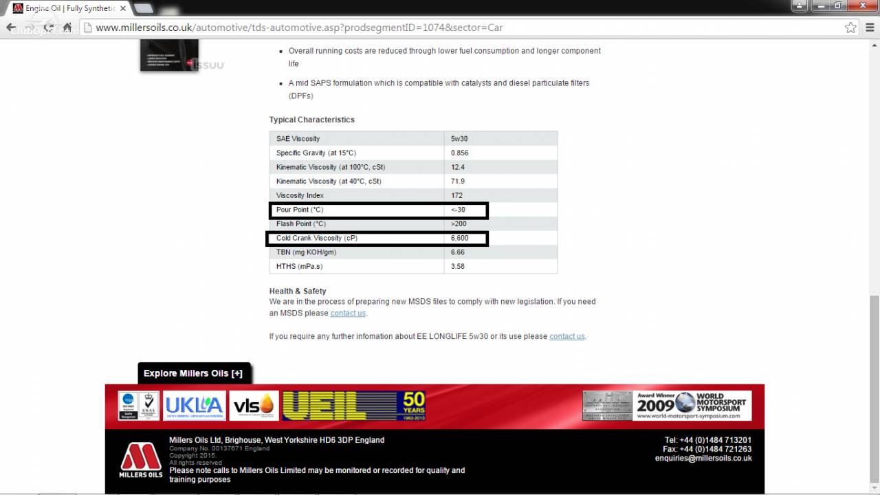

Apoi cand pot folosi un ulei 'conventional' ce nu are MoS2 in compozitie, ci doar Bor, si care imi ofera o circulatie a uleiului cu 55% mai rapida, un start up cu 35% mai rapid, si o imbatrinire a uleiului cu 38% mai mica fata de alte 5w30, de ce nu as folosi asa ceva?
Si asa cum spuneam si mai sus, unde banii nu sunt o problema si masina e de generatie mai noua, echipata cu DPF, foarte bine, sa foloseasca asa ceva, dar sa se ia in calcul si alte aspecte, nu doar reteta de aditivare, ci si ce stocuri de baza se folosesc, etc.. Un ex. banal e Bardahl Technos C60 excced 5w30 unde are un PP mai mic de -33, Sincer eu nu as folosi asa ceva in motorul meu cand sunt -25 grade cum s-a intamplat de multe ori in ultimii ani in AB, chiar daca contine WS2!

pai acum arati ca e TRIMER sau MoS2 ca nu inteleg sau iar nu faci diferenta dintre Mo- TRIMER si MoS2 ca imi dadeai exemple de similitudini . (vezi ca spuneai ca MoS2 atinge 0,07 la 75 ppm si 0,06 la 200 ppm ai uitat sa spu si temperatura )
confuzie ca la Ws2 ca aditiv dur ( probabil ca ai confundat cu W simplu care intradevar e dur ca si carbura )
o alta confuzie este intre cifra 0,9 la trimer si cifra 0,06 care la 100 grade o regasim la WS2 , MoS2 ( e mare diferenta )
dar cifra de 0,06 o regasim si la temperaturi joase la WS2 acolo unde motorul are cele mai mari probleme de uzura
( nici ZDDP nici MOS2 nu realizeaza asa ceva ci doar la temp ridicate unde aproape ca nu mai este nevoie de aditivi anti uzura )
dupa ce nu stii cele de mai sus , nici la grafice nu te pricepi ( ai dat valori da ai uitat sa dai cum se masoara acele valori si la ce produs )

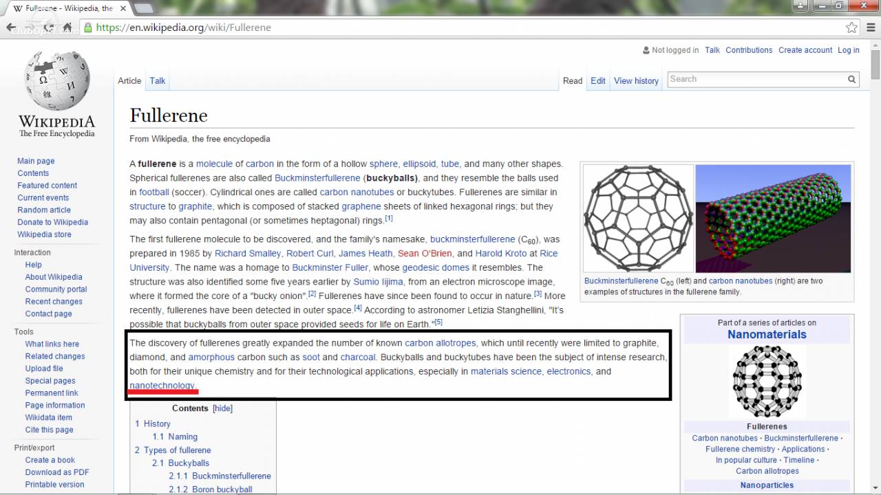

nu stii nici despre uleiul Bardahl care nu contine WS2 ! ci contine Fullerene dar cum nu stii dar ai auzit te-ai aruncat si aprecierile fata de el tot asa si sunt sigur ca le-ai facut
Eu nu l-am folosit dar stiu , si stiu bine ca are fullerene ( adica sfere denumite fullerene dupa numele unui arhitect care a proiectat o casa sferica ) si aceste fullerene sunt fabricate la acest ulei din C 60 ( care nu au nici o treaba cu WS2 deci repet nici o treaba este un carbon cu structura sferica )
C 60 este o fullerena sferica din carbon cu structura complexa si mai sunt fullerene C70 care au forma unei mingi de rugby . E mult de vorbit de C60 si ...dar e mai bun decat borul si cred ca in viitor v-a evolua aceasta treaba . Deocamdata e o stagnare sau cine stie ?

DAN NANO a scris:
Doar o corectie fara a relua discutia pe aceste cifre. Aici am gresit eu cand am scris. Am vrut sa spun 0.09, asa cum se vede si in tabel. si care e la 100gr C, 0.06 e la 120gr C, bineinteles la trimer ma refer.

Cum se vede mai sus, am rectificat aceasta eroare/neatentie pe care am facut-o, unde e 0.09 si nu 0.9, fara a ma lega de faptul ca se putea vedea acest lucru pe tabelul postat de mine, dar nu conteaza, mergem mai departe, nu ne cramponam de faptul ca nu ai citit tabelul.
Pai atunci discutia e inutila daca tu nu imi poti arata ce uzura pe cama poate da un ulei cu nanotehnologie (vreau sa vad cat, 5qm, 10qm, 50qm, vreau sa vad) sau cel mai important, unde recomanzi asa ceva, vreau sa vad un test in care s-a adaugat un flacon de IF WS2 peste un ulei din comert si care sunt rezultatele, pentru ca atunci RESTUL SUNT POVESTI!
Toate cifrele astea minunate pe care le obtine nanotehnologia e pe un pachet de aditivi bine ales cu o baza PAO foarte buna (SpectraSyn 6 de la Mobil), si nu pe un ulei din comert cu un flacon de IF WS2 sau WS2!
Cum sa faci asta? Pai ataseaza un tabel facut de vreun producator, sau cineva din industrie, unde a realizat un test ca cele puse de mine.Astept tabelele. Merci.

daca pot sau nu pot da o uzura pe cama nu insemna ca nu sunt si alte analize pentru stabilirea eficacitatii unui aditiv
Era normal ca sa fie si la WS2 asa ceva dar analiza poate sa fie la : reducerea consumului de ulei / combustibil ; reducerea frecarii ;

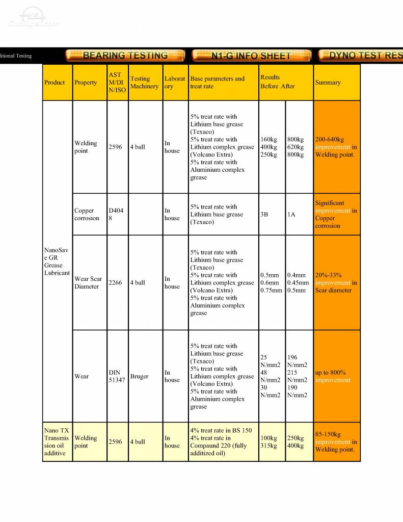

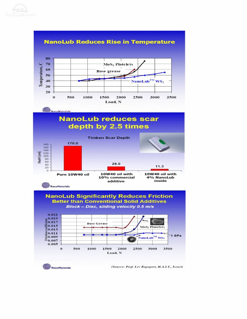

Primul test este facut de un concern multinational neutru : “An international investment, fund management advisory services & commercialization company” pe nume 360 IP “360ip develops and manages technology-oriented investment funds across Asia focused on several key sectors, reflecting 360ip and our partner's core competencies, including: Advanced Materials, Bio-Health and Life Sciences, Information Technology, Nanotechnology, Energy and Environment and Robotics/Automation.
Doua adrese
http://360ip.com/about/
http://360ip.com/wp-content...ology_Summary.pdf
Uleiurile au fost : Shell SL 5w-40 ; BP SF 20w-40 si un ulei de slaba calitate + WS2
Se arata : functie de turatie urmatoarele date : Putere cu si fara aditiv ; Cuplu cu si fara aditiv ; si reducere consum cu si fara aditiv ;
Mai departe se arata cum se prezinta un filtru de ulei dupa 9800 km ; cum arata o suprafata cu si fara WS2 si eficacitatea in reducerea frecarii
Sper sa pricepi
Ca ing. iti spun ca daca scade frecarea ca si consecinta scade si uzura unde vrei tu in motor .
Think ;Home Made
Mai am destule date da cred ca ajunge

Nu va grabiti cu aprecierele pentru ca eu nu am terminat. Plus de asta nu am ce lectie sa primesc pentru ca nu suntem la scolala! Deci:
Domnul inginer opelvn, ne spunea cateva posturi mai sus ca MoS2 e naspa ca e organic si ca ultima tendinta de IF WS2 anorganic.
de ce oxideaza ? simplu are in compozitie carbon ca si MoS2 deci este un produs organic
Bun atunci, sa vedema daca e asa:
Sursa: https://en.wikipedia.org/wiki/Molybdenum_disulfide
"Disulfura de molibden este compusul anorganic cu formula MoS2."
Apoi ne spune ca oxideaza, dar nu precizeaza la ce temperatura se intampla asta! Aceiasi sursa ne 'lumineaza':
"......existã puține alternative care conferã lubrifiere înaltã și stabilitate pânã la 350 °C în medii de oxidare". Aha. Sa inteleg ca in opinia domnului inginer, motoarele auto ruleaza cu o temperatura de 350 °C. Oare chiar asa sa fie?! 😉
Apoi nu fac nici o confuzie cand am aratat pe tabel ca la 100gr C, MoS2 are un coeficient de frecare de 0.09, iar la uzura pe cama, o concentratie de 75ppm da -20qm, iar 200 ppm da -15qm! Unde e confuzia?! Normal ca atunci cand nu mai avem replica, trecem la atacuri personale.

O sa dau un alt exemplu atunci: Millers EE Longlife 5w30 VW 507.00 (sper ca astia folosesc WS2 😉):
PP de -30 (posibil si -29, 27, a se vedea semnul folosit) si un cold crank vascozity de 6600 (mai mult nu se poate ca nu il lasa norma, si cu cat e mai mic cu atat e mai bine). Ce ma intereseaza pe mine ca are WS2 un astfel de ulei, cand eu in AB am -20 pe timp de iarna in mod constant!? Dar nu conteaza mergem mai departe.
Colegul ne-a pus niste tabele mai sus. Hai sa vedem care e treaba cu ele:
De pe la inceput gasim scris asta:
"The additive has undergone independent" and "An engine simulator was designed in-house to compare the performance of WS2-loaded engine oil with similar products from major lubricant manufacturers". Deci nu e nici un test acceptat de industrie. Nu stim ce simulator s-a folosit, sau ce motor au simulat, dar nu conteza, Nu stiu de cand sunt testele alea (probabil din anii 90, pentru ca am cautat un TDS la Shell SL 5W-40, si nu gasesc nicaieri).
Deci. Vreau un test aprobat de industrie, nu teste independente facute pe nu stiu ce simulator, de ex. ca asta: (unde un ulei fara MoS2, da o uzura cu 70% fata de norma ACEA C3) pe un ulei ce contine WS2 sau IF WS2, si cel mai importat, pe un ulei din comert in care s-a adaugat asa ceva, si care sunt rezultatele, si nu la frecare, pentru ca aia stim deja ca e mica, ci vreau cifre pe teste la uzura, aprobate de industrie. Sper ca acum m-am facut inteles in aceasta privinta. Parerea ta de inginer nu ma intereseaza, vreau cifre ca cele pe care le-am postat eu.

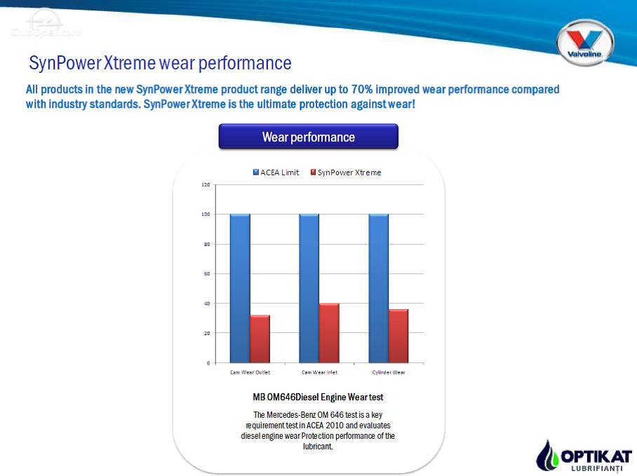

Pentru ca asa iti mai arat un ulei (si macar asta e facut pe un motor actual) cu o circulatie cu cu 55% mai buna (Rolling road test in a cold chamber at -27°C, Mercedes-Benz C220 CDI), are un start up cu 35% rapid, o imbatranire cu 38% mai buna si fuel economy cu 1.7% (Measured in a Mercedes-Benz C-Class 250 CDI) fata de un alt 5w30. Uleiul contine doar ZDDP+Bor si testele sunt facute la -27 grade C pe un motor MB. Pretul: 170 lei 5litri. 😉
