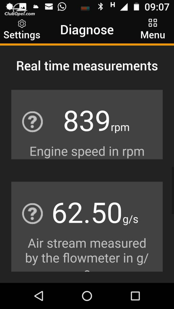

M-am încumetat si am demontat debitmetrul si l-am sprayat cu CRC. Dar nu pãrea sã fie murdar. Nici pe sitã, nici în interior. Valorile pe care le am acum la debitmetru: relanti-780 RPM=9kg/h; relanti-2000 RPM=16,2kg/h.
E bine sau nu? 🙄
  • catastefan
  • Mesaje scrise: 5,918
  • Masina: Corsa 2001 Z12XE
La relanti eok...la turatie nu

Am facut din nou acum, niste masuratori. La 780-800 RPM, 9kg/h; la 2000 RPM, 18kg/h; la 3000 RPM, 23,4kg/h.
Mentionez faptul ca masuratorile sunt facute cu motorul rece, la o temeperatura afara de -5 grade.

Acum nu pot, incerc sa intru spre seara pe tis sa vad ce valori trebuie sa ai. Masina cum merge?
  • svasile
  • Mesaje scrise: 1,693
  • Locatie: Covasna
  • Masina: Astra 2006 Z13DTH
Revin, la ralanti valoarea trebuie sa fie mai mica de 11kg/h, tensiunea mai mica de 1,6 v, cu motorul la 80 grade. In turatie nu am gasit nicio valoare. Din postarea ta 9 kg/h este ok. Daca masina nu merge corect, problema trebuie cautata in alta parte.

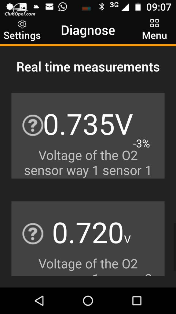

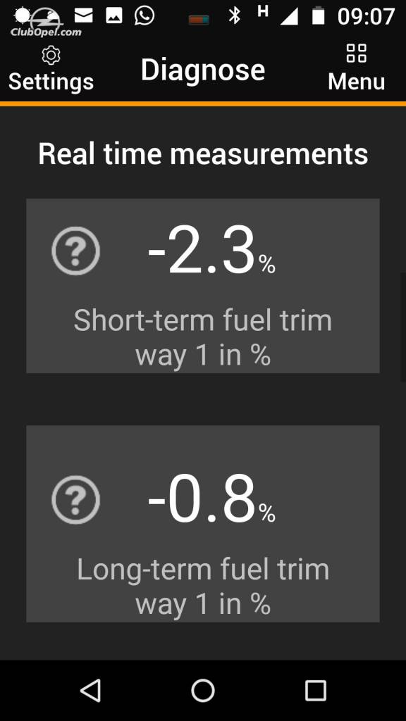

Nelãmurirea pe care o mai am, se referã la sondele lambda și catalizator. Nu știu cum trebuie interpretate urmãtoarele informații:
- oxygen sensor: not passed;
- catalyst: not passed;
- oxygen sensor heater: passed.
Am verificat țeava de eșapament pe interior. E foarte curatã și nu scoate fum nici alb și nici negru. Deci, cum sã interpretez informațiile? M-am gândit sã desfac sonda lambda dinaintea catalizatorului, sã vãd de curiozitate cum aratã. La exterior, aratã bine amândouã sondele. Sunt curate, mufele de contact sunt curate și uscate, contactele sunt curate și uscate.

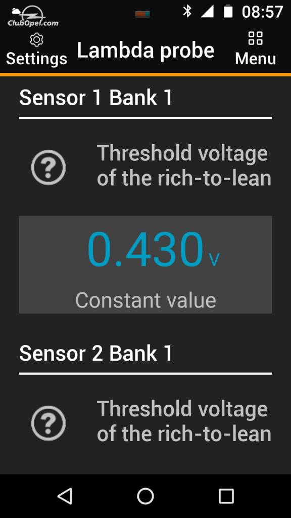

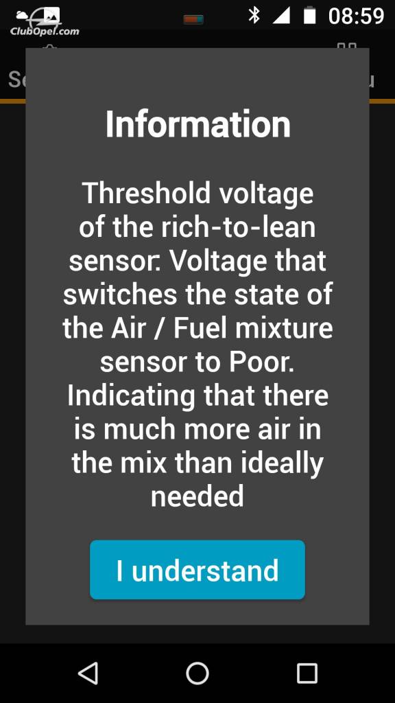

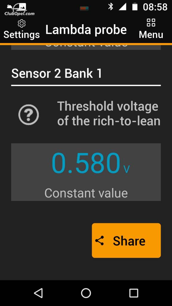

Inca o informatie:
"Threshold voltage of the rich-to-lean sensor. Voltage that switches the state of the Air/Fuel mixture sensor to poor. Indicating that there is much more air in the mix than ideally needed."
Ce inseamna asta? Este de vina debitmetrul sau sonda lambda 1(cea dinaintea catalizatorului)?
Ce nu functioneaza bine? Ce ar trebui sa inlocuiesc? Debitmetrul sau sonda lambda? Daca e prea mare volumul de aer introdus in amestec, se presupune ca ECU va baga o cantitate mai mare de benzina, ceea ce inseamna - consum mare de benzina? 🙄
