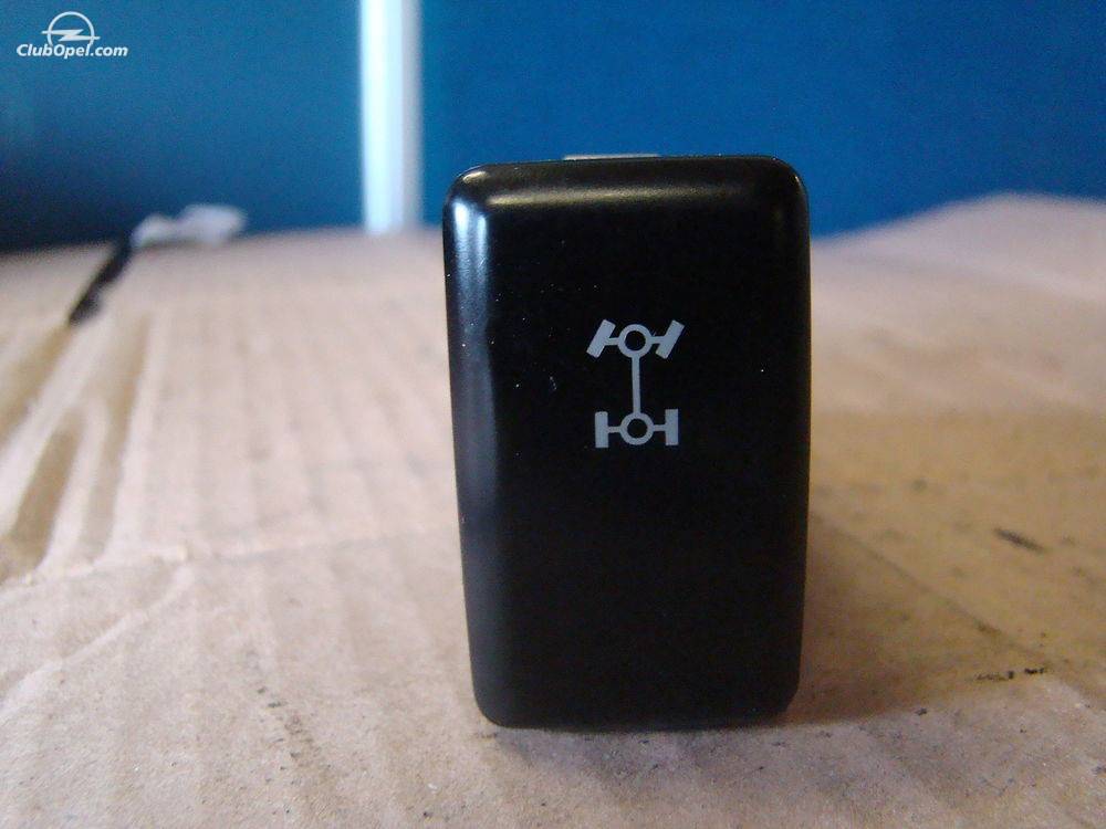

Butonul de cuplare (nu s-au facut modificari)
