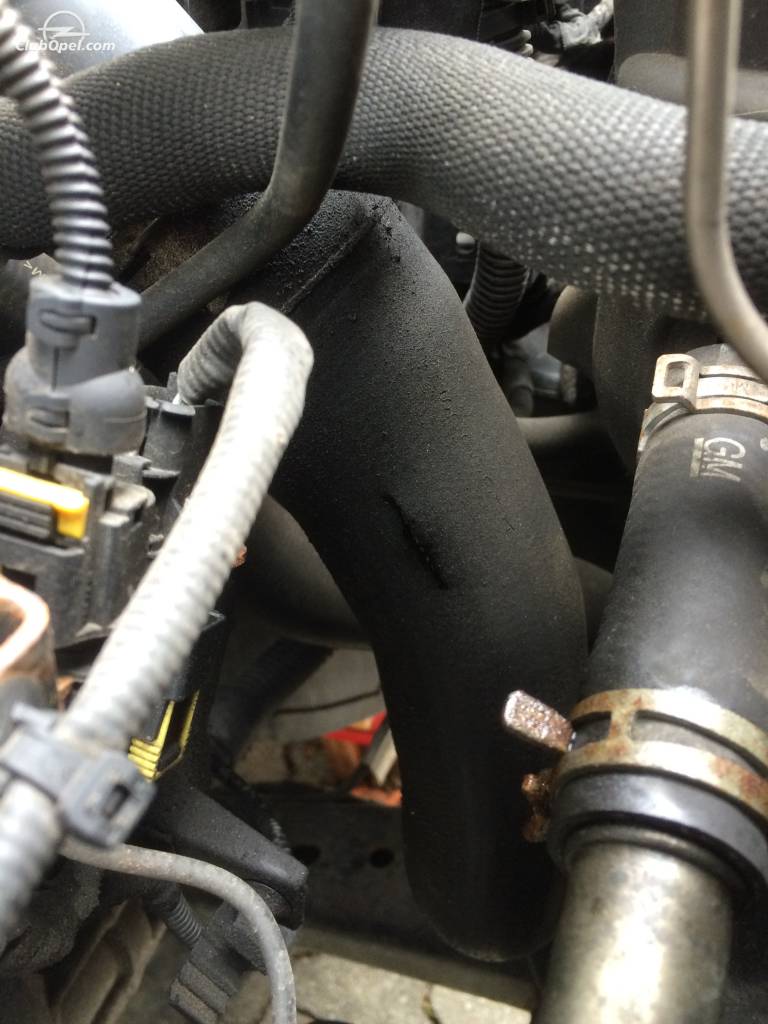

Azi mi-a sters erorile desi nu stiu ce ,cand sa ajung acasa iar iconita cu masina si cheia si nu se mai accelera ! Venind la munca a aparut iar iconita dar a mai ramas fara putere de vreo 2 ori fara sa apara ceva undeva pe la 80 kmh si turata putin peste 2000 ture. Mi se pare ca se aude un fasait undeva peste 2200 ture cand intra turbo cred. Sa fie furtunul de la intercooler ca asta am mai citit pe forum ca ar fi ! In rest trage bine.

venind de la munca mi-a aparut iar in bord lampa galbena ca o pompa si mi-a cazut de 2 ori in bot si nu s-a mai accelerat cam 5 sec dar in rest trage bine
verific dimineata furtunul de la intercooler
  • Danny760315
  • Mesaje scrise: 31
  • Locatie: Germania
  • Cont inregistrat: 31 Aug 2014
am furtunul gros de pe partea soferului cu o fisura frumoasa in el si e plin de ulei pana sub masina , Am primit o banda speciala care rezista la temperaturi si presiuni mari si i-am dat vreo 3 straturi sa vad ce face pana comand altul la Opel .
  • gyzmo
  • Mesaje scrise: 3,745
Incearca sa nu mergi foarte mult cu el asa...,cauta si inlocuieste-l cat mai urgent, poti afecta si turbina... Idea
