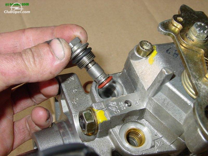

cata a scris:Deci piesa care se ocupa cu reglajul presiunii in corpul central al pompei ,se afla in partea din fata si arata ca un surub mai ciudat care se poate desuruba cu o cheie fixa de 10 mm . dupa demontare se vede clar ca nu este un surub ci o supapa de reglare a presiunii 😊 care prezinta 2 oringuri care sigura etansarea . Aceste oringuri de obicei nu mai au o suprafata rotunda ci patrata , si nu mai pot asigura etansarea , deci nici o presiune constanta . Dupa inlocuirea acestor oringuri presiunea in pompa revine la normal ,poate sa inpinga pistonasul de avans inspre pozitia de avans maxim si sa asigure pornirea in bune conditii . 😎

poza pe care o arati nu are nici o legatura cu y 20 dth , ci mai curind cu VW golf 1 sau 2 , Bmw 324, Aro 244,sau alte dracii cu pompe Bosch cu acceleratie mecanica , si imtradevar aceea piesa este regulatorul de presiune , ce mentine o presiune optima a carburantului in pompa atit in timpul cit si dupa oprirea motorului , si da o ringurile trebuiesc inlocuite
