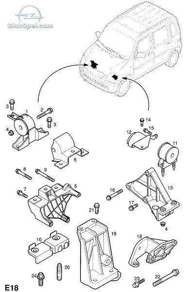

OK, am sa pun o poza cu tampoanele, rog cine a avut treaba cu ei de curand, sa dea un info de unde le-au achizitionat ei, preturi si cam atat cred 😊
coduri: pozitia 1 prima poza, tampon principal motor, sta asezat in partea stanga cum te uiti la motor, sub carcasa filtru de aer.
47 05 514 Z12XE
47 05 733 Z10XE
56 84 174 Z12XEP
pozitia 11 tot prima poza, tampon cutie, se prinde pe lonjeron dreapta
47 04 807 cred ca e universal (rog daca are altcineva alte informatii sau completari sa le puna aici)

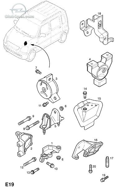

pozitia 3 a doua poza, tampon central
47 00 503

Patratel a scris:OK, am sa pun o poza cu tampoanele, rog cine a avut treaba cu ei de curand, sa dea un info de unde le-au achizitionat ei, preturi si cam atat cred 😊
47 05 514 Z12XE
47 05 733 Z10XE
56 84 174 Z12XEP
47 00 503
Buna ziua! Codul tamponului cu nr 4 din poza 2 care este? Vad ca este la fel cu cel de suzuki wagon. Am gasit doar pe original la 470 lei. Poate de Opel o fi mai ieftin
