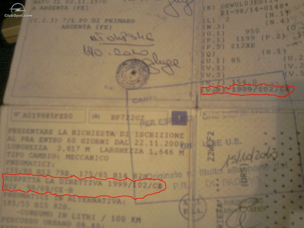

Salutare oameni buni, reinvii acest topic ca eu tot cautant ce euro are masina mea am dat de el (cei drept cam greu). Am vazut mai sus ca un coleg de-al nostru(16V) a pus directivele europene dupa care este stabilita norma de poluare la autovehiculele noastre. Atasez si eu o poza cu cartea masini din italia sa va dati si voi cu parerea ce euro are ca eu nu mai inteleg nimica deoarece la puctul V9 scrie asta 1999/102 CE iar in stanga mai jos scrie si aceea REF. Eu ce sa mai inteleg cand un "meseriasi" de la RAR craiova mi-a zis ca mai mult ca sigur motorul Z12XE e euro 3.
Acestea sunt codurile postate de colegu 16V.Multumesc

Alex, nu cred ca RAR-ul tine cont de ce scrie acolo. Nici moarta nu va iesi o masina din 98 Euro 3.
  • al3xtrana
  • Mesaje scrise: 517
  • Cont inregistrat: 19 Jun 2008
Pai si atunci daniel cum naiba se face de ies norme de poluare diferite acelasi tip de autoturism cu aceeasi motorizare si acelasi an de fabricatie? De ce pisici tin astia de la Rar cont?.Si din codurile alea de acolo nu reiese neaparat din ce an este masina.
