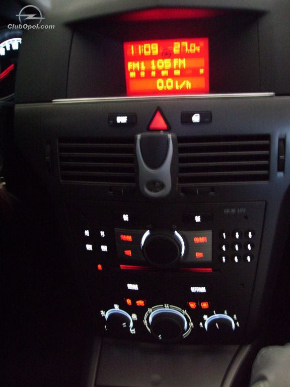

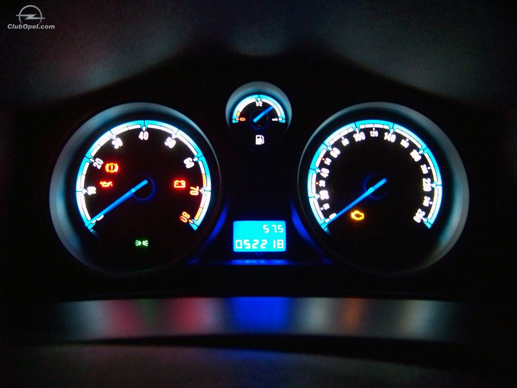

scuze k fac un offtopic cate leduri are un bord la astra h....k vreau sa m le schimb k am vazut la cineva si se vede misto foc
  • dany77ro
  • Mesaje scrise: 119
  • Masina: Astra 2006 Z17DTH
  • Cont inregistrat: 12 Feb 2011
mycky22 a scris:scuze k fac un offtopic cate leduri are un bord la astra h....k vreau sa m le schimb k am vazut la cineva si se vede misto foc
Are destule si sunt foarte mici(smd cu anumite unghiuri de iluminare 170"130"),fara suparare nu-ti baga"nasul pe acolo ca e Jale(apeleaza la un expert)Eu am desfacut bordul,dar cand am vazut ledurile am renuntat(erau mult mai mici decat ma asteptam_microcopice).incearca sa iei legatura cu m.nick el te poate ajuta cu aceste leduri(denumire,puterea volt,unghiul si de cate ai nevoie),nu sunt toate la fel.Sfatul meu este sa gasesti o persoana specializata care sa ti le schimbe,si asa platesti o data.Eu am gasit unul ce imi poate schimba tot,dar nu am decis ce culori sa pun,si as mai astepta putin ca asta vrea 80euro,poate gasesc ceva mai ieftin... 😊 Ps:Daca tot vrei sa mesteresti si tu ceva,iti poti schimba ledurile de la plafoniera(sunt normale_led 3 mm,luminozita alta 3,2v)eu mi-am pus fuxia(un fel de roza) si e foarte frumos,daca ai probleme cu desfacutul"anunta-ma ca iti dau o mana de ajutor... 😂
