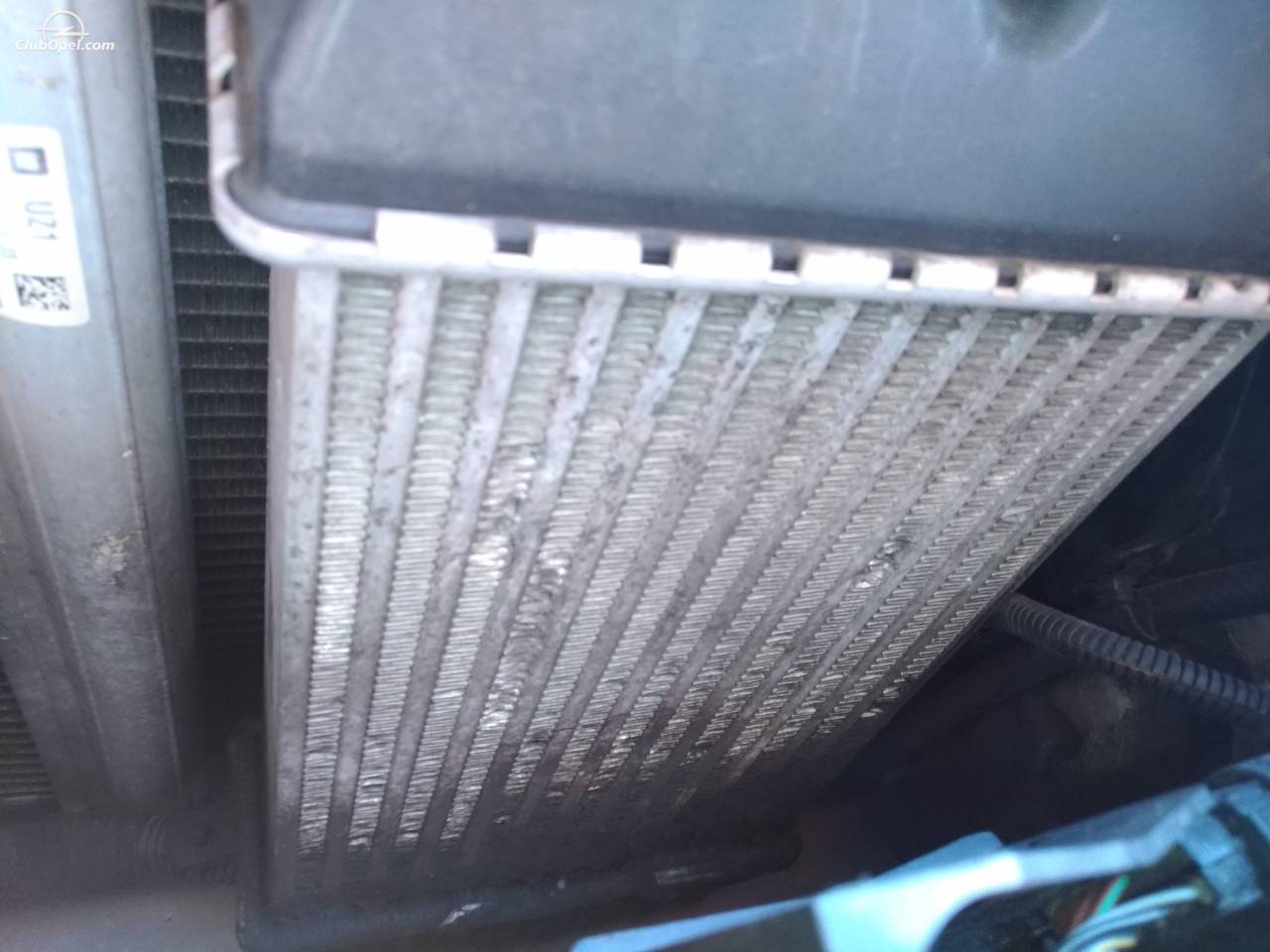

Va salut.Am si eu un opel zafira 2009 1.7 cdti 110cp si vreu sa stiu daca pot curata intercoolerul pentru ca este forte murdar in partea de jos.multumesc

Intreaba si tu la sectiunea cu Opel Zafira. aici este despre Omega adica limuzina model de varf etc ....nu Zafira.

ccostras a scris:nu...la mine nu am deloc ulei jos. Am desfacut bara, intercoolerul este in bara in partea stanga, are si un ventilator pe el, era putin murdar de ulei pe deasupra in partea de sus, dar subliniez doar murdar. Am gasit f. putin ulei in el, au curs doar cateva picaturi. L-am suflat cu aer bine de tot, am degripat ventilatorul de pe el ca era blocat si acum, la primul drum facut am scos 5.3/100 km, cu viteze variind intre 130 si 67-80 in localitati, cu 0,5/100 km mai putin ca de obicei. E clar ca are un rol f important.
Rolul intercoolerului este sa raceasca aerul comprimat si incins de turbina inainte de a fi introdus in motor, este foarte important la sarcini mari si la temperaturi mari adica in toiul verii cand motoarele turbo simplu lesina .Este bine sa se asigure o curatire periodica a fagurilor sa poata trece aerul usor prin el,sa se degreseze ca aduna praf si alte mizerii si daca se poate sa nu se renunte la tubulatura care directioneaza aerul spre el.Pentru cei cu scule si talent i-as indemna sa inlature orice sta in calea aerului sre intercooler si sa etanseze pe carcasele de plastic lufturile ,bine curatat sa vezi diferenta atunci .
Nu lasati la spalatorie sa dea cu jetul direct in masca din fata,foarte multe radiatoare se obtureaza atunci cand lamele de aluminiu se deformeaza de la presiunea prea mare si adio flux de aer in condensor ac,radiator si la unele modele intercooler ...
