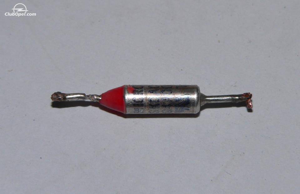

Faci o confuzie! Siguranta termica e una si ce vezi tu verde este rezistenta inseriata cu ventilatorul.
Siguranta termica arata asa:
iar rezistenta este asta:
se vede si sigurata termica.

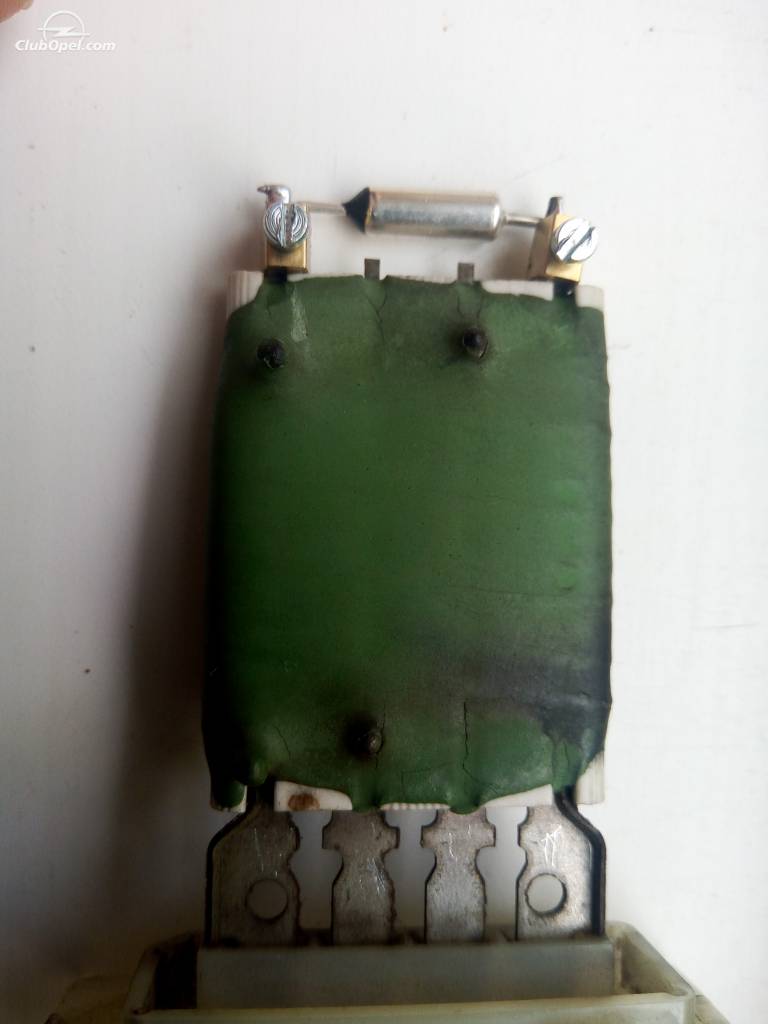

La vectra c rezistenta arata putin diferit, siguranta e pusa in capul rezistentei paralel cu mufa... Cea din poza pare de astra g...
  • jgyprime
  • Mesaje scrise: 9,951
  • Masina: Vectra 2005 Z19DT
Si figurile au reaparut.

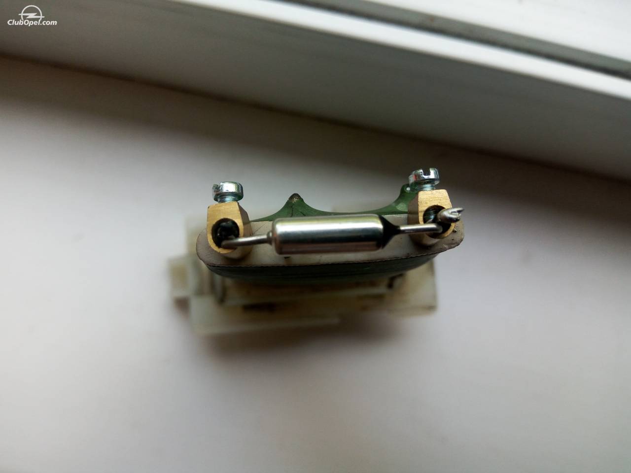

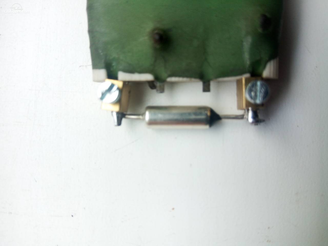

Avand cumparate deja 2 sigurante termice am zis sa incerc sa o repar "in casa".
Am taiat vechea siguranta de pe rezistenta in trepte, am polizat contactele de pe rezistenta si le-am acoperit cu un strat de fludor (ca sa nu cocleasca).
Apoi am pus siguranta termica prinsa cu 2 reglete de se folosesc la cabluri.
Cam asa:
Scuzati calitatea pozelor...
Urmeaza sa o montez pe masina.
Cheltuiala:
- 3 lei un set de 10 reglete din care am folosit 2, deci 60 de bani
- 5 lei siguranta termica.
Daca tine 1 an deja e sub 10% din cheltuiala cu una noua.
Plus ca dureaza 5 minute sa schimb siguranta termica (am inca una si o voi tine in masina peament).
Edit:
Am pus rezistenta "reparata" pe masina si merge foarte bine.
O diferenta am observat in monentul in care am masurat rezistenta.
La cea cumparata acum 1 an si care era pe masina rezistenta intre pini este de 3-4 ori mai mare decat ce am masurat pe cea de am reparat-o (adica cea ce am gasit-o pe masina cand am cumparat-o), fapt care-mi zice ca ori e rezistenta busita, ori e pentru alta masina dar "se potriveste".
Inca ceva, dupa montaj am observat ca cu asta reparata ventilatorul pe treapta 1 se misca normal, cu cea " nereparata" abia daca se invartea...
Asta "nereparata" are "samota" aia crapata destul de tare si e posibil ca si din cauza asta sa se fi busit...
Oricum ar fi, am lasat-o si pe asta in torpedou si astept sa vad cum se comporta.
