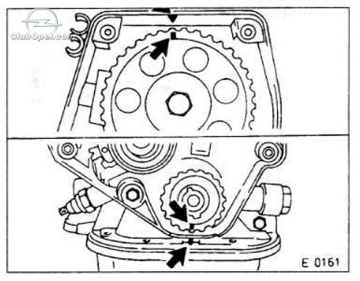

- verifica daca distributia este la punct - inainte sa desfaci pana la distributie - da jos cureaua la alternator si desfa cele 4 suruburi (tubulara de 10 )si scoate capacul din plastic, pune alternatorul inapoi si porneste-o. daca vezi ca vibreaza tare distributia -bingo- trebuie schimbata (cel de sus -mai este unul jos la fulia mare)
- ai aici tutorial https://www.clubopel.com/viewtopic.php?p=1318655 vezi la mine ca am scris cum se desface pana la distributie - verifica sa fie la semn - - un dinte daca e sarit nu porneste nici daca plangi .. daca crezi k e slaba cureaua - adica umbla cand o apesi trebuie schimbata neaparat.
trebuie sa le iei prin eliminare altfel schimbi piese aiurea
