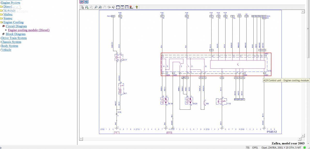

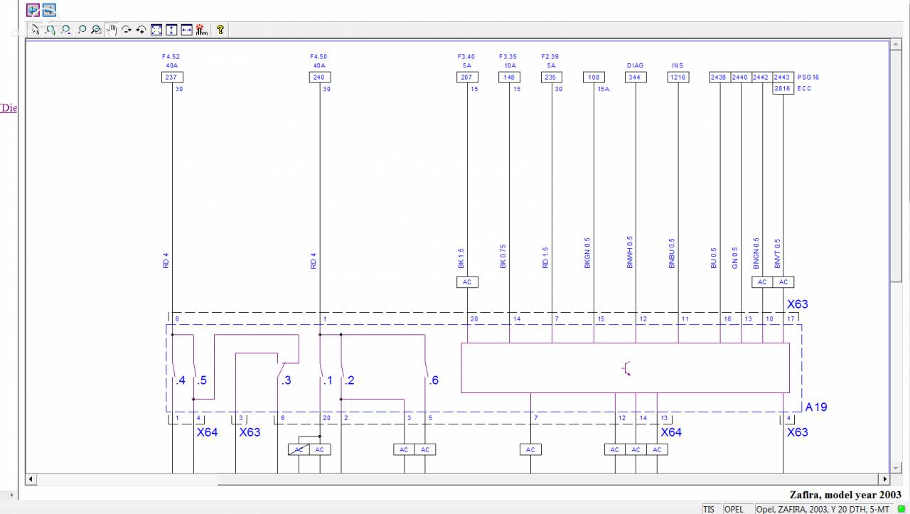

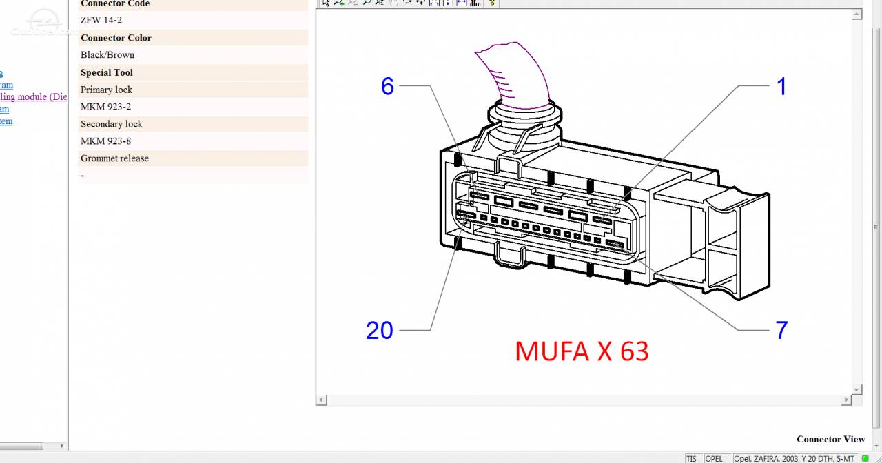

Verifica prima data ca modulul de ventilatoare sa primeasca plusurile si minusutile necesare in mufa x 63, trebuie sa ai sase plusuri si doua minusuri.
Daca nu faci verificari e posibil sa dai banii pe piese care nu sint defecte.
Uite mai jos.
schema modul ventilatoare
Aici am marit partea de sus ca sa vezi unde trebuie plusuri (minusurile se vad pe schema de sus, daca nu se vad spune-mi)
Aici ai mufa, cu numerotarea pinilor (minusuri trebuie sa ai in pinii 3 si4. Masuratorile trebuie facute cu contactul pus.Unul din plusuri nu este protejat de siguranta - vine direct).

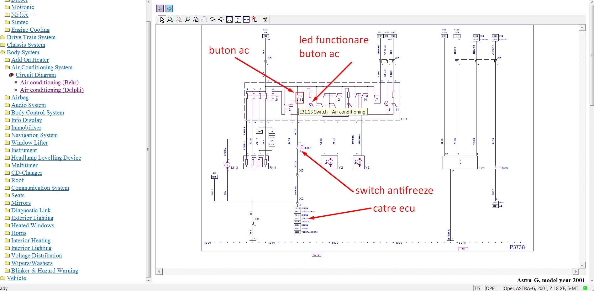

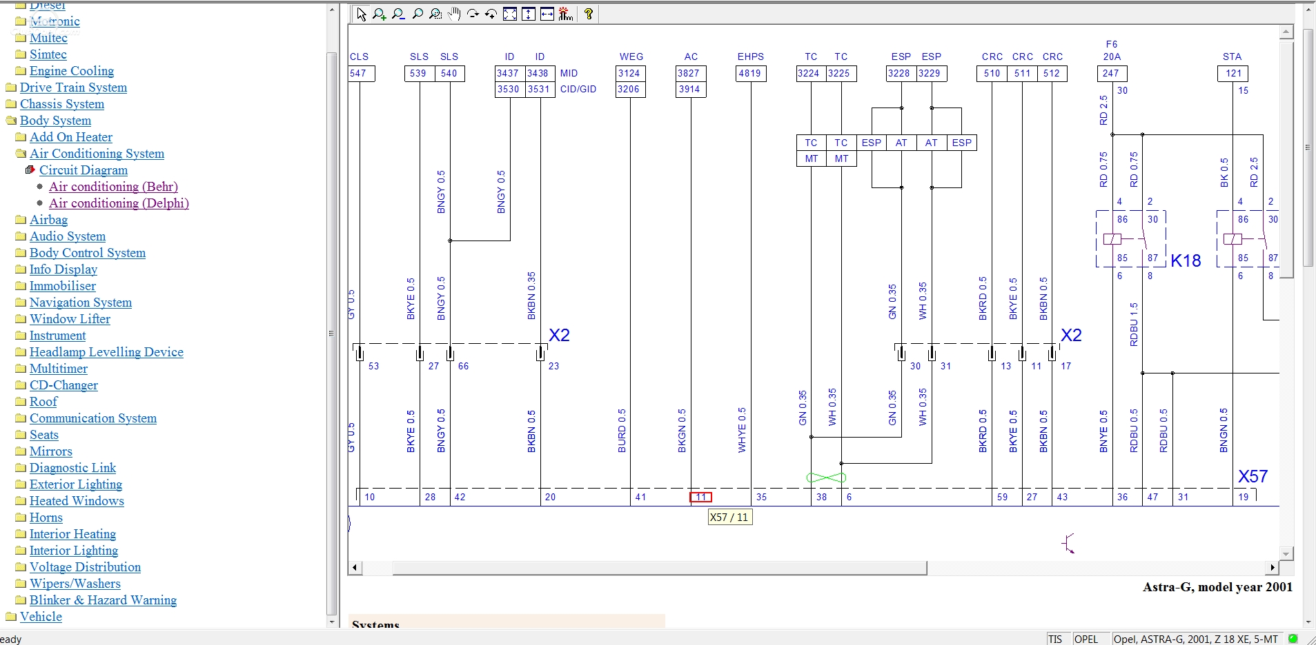

Pe schema masina ta apare cu doua variante de panou de comanda pentru aerul conditionat, Behr sau Delphi. In ambele cazuri vad ca firul care trimite plus catre ECU depinde de un "intrerupator" denumit antifreeze. Daca vrei poti verifica daca in mufa ecu ajuge plusul trimis din panoul de comanda. (teoretic, pentru ca nu gasesti nicicum defectul desi ai verificat o gramada de componente si par toate ok, ar trebui sa mergi pe traseu).
O intrebare, nu ai cumva torpedou racit? Sa nu fie pe acolo vreo problema.
daca nu ai trebuie sa vezi daca pe firul acela care merge catre ECU ai plus sau nu, macar vezi ca traseul de comanda pina la ECU este ok. Uite mai jos schema
