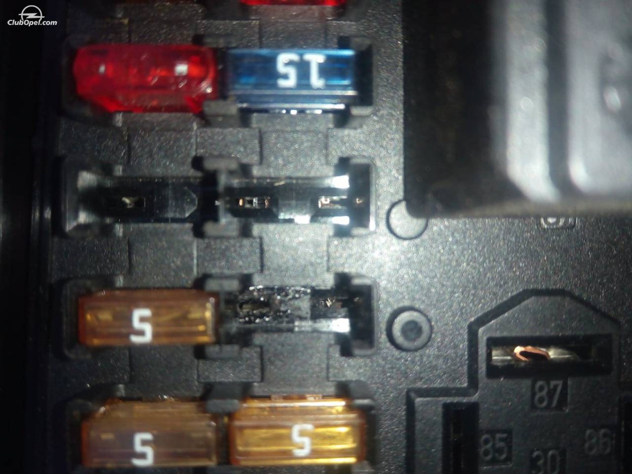

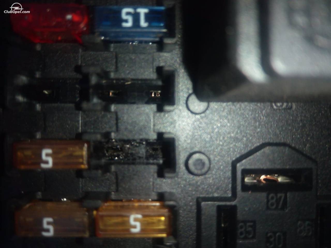

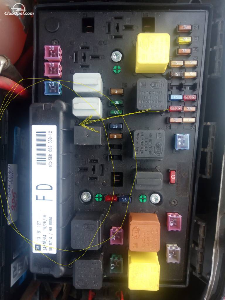

ba esti nebun? siguranta de la F26 arata in felul urmator...
cele mari par in regula
le scot pe toate sa le verific...
vreau sa vad si sub sigurante cum se prezinta situatia... cum naiba scot prostia aia de umflatura cu codul ala de linii?
multumesc

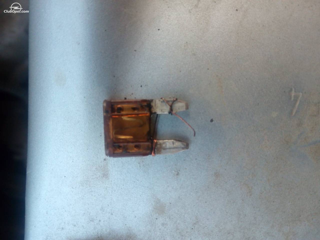

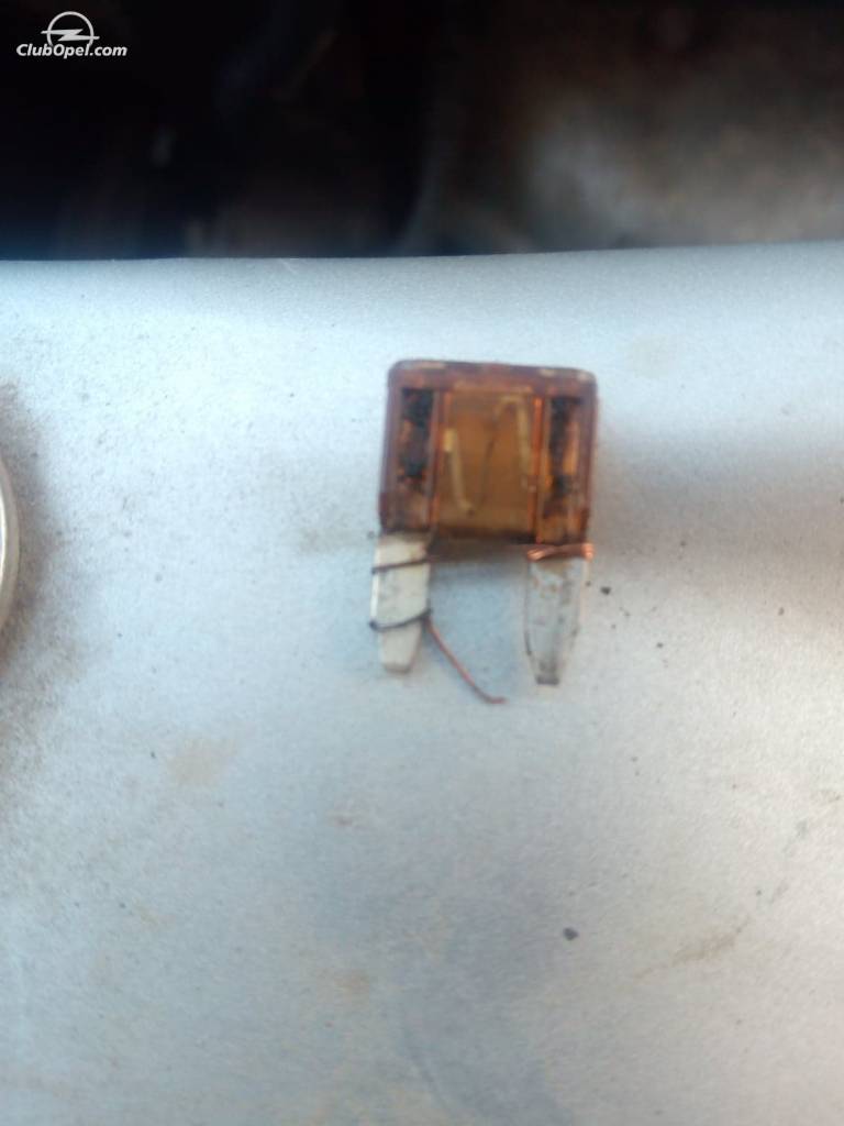

ea mergea ok doar ca avea erori ...
  • AGabriel951
  • Mesaje scrise: 59
  • Cont inregistrat: 02 Aug 2017
acu observ ca era pusa una de 5 A; bag picioru in ea de treaba facuta de un idiot....

Tine cont unde erau puse sig si releele, le scoti pe toate, fa poze, declipsezi de jur-imprejur si ajungi la lamelele de cupru in care se infig. Cureti si reasamblezi. Intre timp, te uiti si de oxid, lipituri reci sau ce o mai fi pe acolo, dai cu spray de frane etc

O scoti pe aia de la claxon si o pui in locul celei parlite 😊)) de aia e bine sa ai pe la tine unele de rezerva, la fel cum mai tii cate un bec...
Verifica si F24 sa fie de 15A.

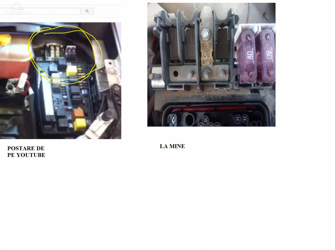

am atasat poza veche, are careva valorile pentru fiecare pozitie?

Nu pot acum, dar o sa caut si prin autodata ce mai gasesc... In principal, eorile alea toate de la tine erau datorate lipsei de +12 pe releul pompei/sig24 si pe sig26. Am tras concluzia ca de pe bara 30 de +12v permanent nu iti ajunge in cele specificate mai sus.
Indicat ar fi sa demontezi uec-ul si sa vezi ce e acolo. Sa cureti plasticul topit si sa vezi ce mai gasesti oxidat. Pribabil ca a zburat f26 de la un senzor in scurt, egr sau valva de purjare si de aia a inlocuit-o cu ce a gasit la mana (5A). Pe partea cealalta, tu aveai o poza si cu erori pe toate injectoarele si releu pompa... Deci nu ajungea nici acolo. Asta ar fi o buba datorata contactelor imperfecte in mufele in care se infige uec-ul. Stim toti ca la spalatorie cam intra apa pe acolo...

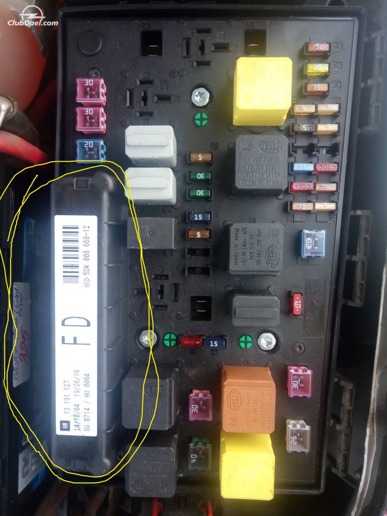

nu am reusit sa scot plasticul de sub sigurante sa pot sa ajung la placa... nu am reusit sa scot surubul de sub chestia aia in relief cu codul de bare pe ea ...

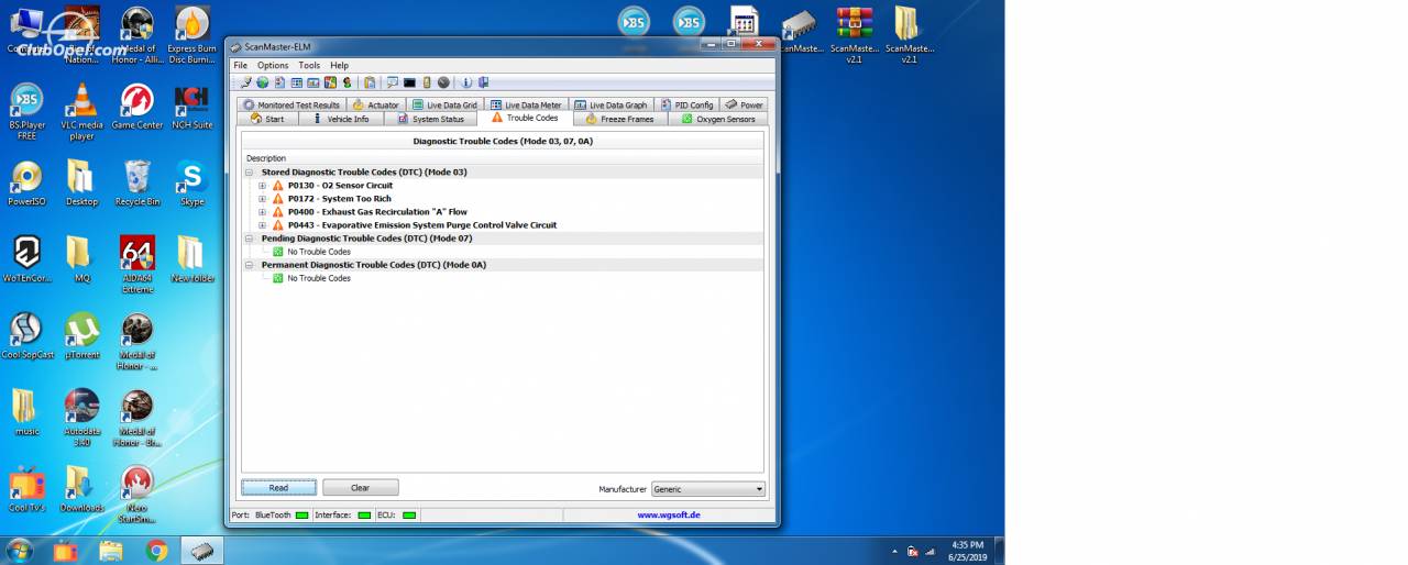

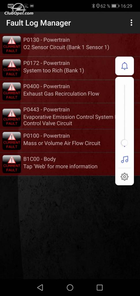

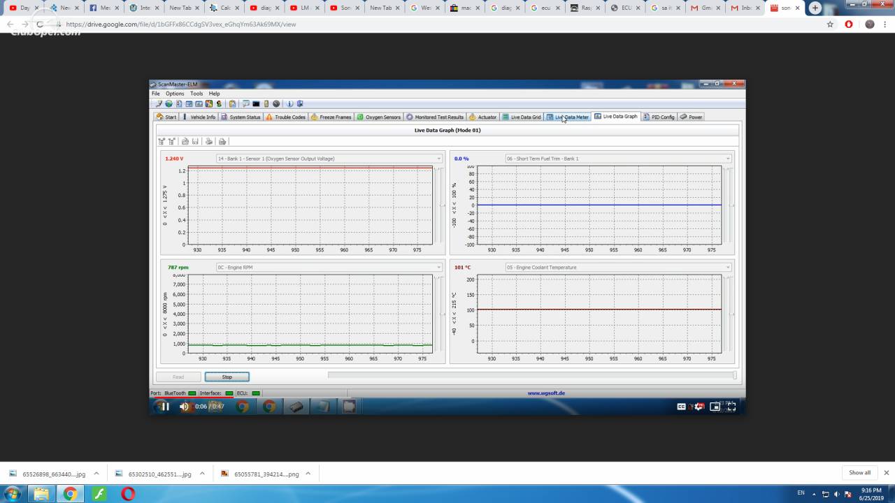

din tot sufletul sa iti dea Dumnezeu sanatate, duminica cand am umblat la sigurante am scos bateria dar nu am avut cu ce sa sterg erorile, nu siu daca atunci cand scoti bateria se sterg si erorile... in fine. Cat am circulat ieri si astazi din erorile care existau au mai ramas doar cele pe care le atasez, iar ECU si-a revenit si functioneaza in comparatie cu ce facea el pana acum . Cu toate ca nu sunt chiar sigur ca s-au rezolvat toate problemele acum vede sondele si chiar le vede in parametri.

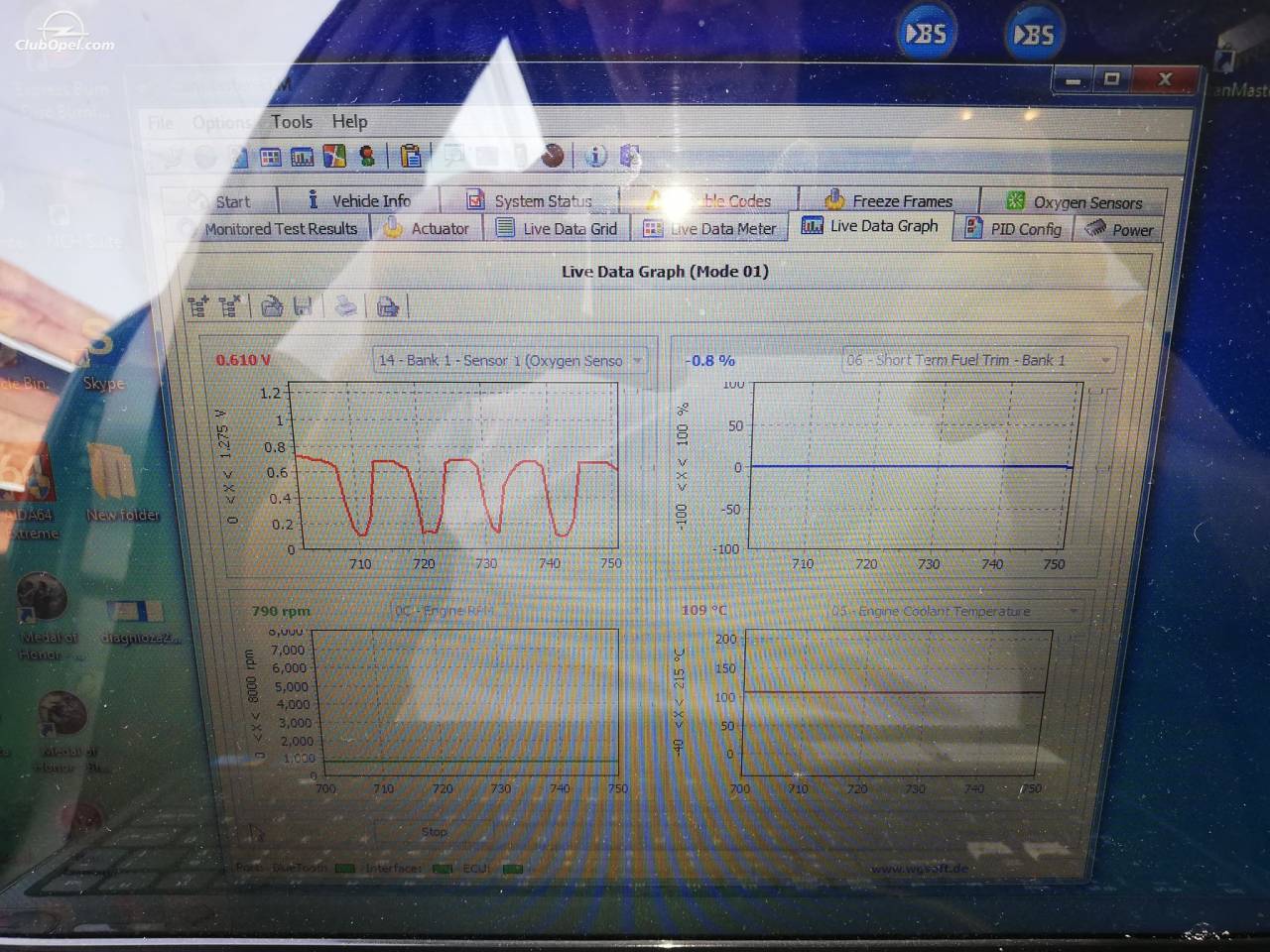

cum arata diagrama inainte:
si cum arata treaba dupa schimbarea sigurantei:
acum am sters toate erorile si o mai rulez o zi doua si vedem ce mai reapare
are careva idee totusi cum pot scoate surubelul ala de la sigurante din poza postata in postarea anterioara?
ma uit ca totusi de exemple motorul meu ruleaza la 100-110 grade si parca stiam ca ar trebui sa fie mai degraba spre 80-90...
iar la pornirea masinii tensiunea returnata de sondele lambda pornesc de la 2V ++ si apoi intra in parametri 0.1-0.9 V , in loc sa porneasca de la 0.45V cum ar fi normal ...

Salut, sunt nou pe aici, dar pune o poza cu uec cu capacul ala desfacut, sa stiu si eu ce e acolo si o sa incerc sa iti explic cum se desface. Eu am desfacut doar de Vectra C si cred ca e cam acelasi lucru. Surubul ar tb sa se desfileteze pana se invarte in gol. Apoi desfaci de jur imprejur plasticele si trebuie sa ajungi la tablitele alea in care stau sigurentele.
Tensiunile sunt normale acolo, pe lambde, ca sa iti confirmi asta poti sa te uiti si in valorile live pe tester. Sunt aceleasi. Normale sunt, pentru ca ele fluctueaza ca sa corecteze tot ce trece inainte si dupa catalizator. Privind verificarea la ce ai pus in ghilimele, iti spun ca la tine era contact slab undeva si de aceea nu ti se alimenta nici releul pompei nici injectoare nici prin siguranta aia topita nu iti trecea curentul necesar sa duca toate care se alimentau prin ea. Deci, o data ce ai 12 v in releu principal si in releu pompa, e totul ok. Gandeste-te ca din bara de +12v de la baterie iti intra in uec un fir rosu gros care tb sa faca un contact cat mai bun in mufa sau mufele in care se prinde uec.

"ma uit ca totusi de exemple motorul meu ruleaza la 100-110 grade si parca stiam ca ar trebui sa fie mai degraba spre 80-90..."
Pe sigurantele alea din schema e si sonda de temperatura. Daca nu ar face bine contact in uec, ar trebui sa arate mai putin dupa logica mea ( ca mai baga o rezistenta in serie). Sonda trebuie sa aiba anumita rezistenta la diferite temperaturi, ca e un termistor. Eu la tigra mea am schimbat-o din acelasi motiv, ca mi se urca la peste 105grade pana sa inceapa ventilatorul de treapta 1. Mi s-a zis ca se decalibreaza in timp si o ia pe aratura. Sau ai depuneri mari in radiator. In borcan se vede cum circula apa pana la 87-90grade? Daca nu, inseamna ca ai termostatul blocat pe inchis si antigelul circula in circuitul mic, doar prin motor.

in legatura cu pozele de la UEC sunt putin mai sus, 2 -3 postari mai sus, au fost reeditate si nu le mai am pe calculator, si am facut un semn la surubul de care vorbesc eu , sun 4 surubele mici inchise la culoare, nu ma refer la cele 3 mari albe...unul din surubelele alea mici vine sub marginea de la prostia aia cu rerial number pe ea...
sonda de emperatura am verificato la 4-5 temperaturi diferite si arata ok, acum sa verific si treaba cu vasul de expansiune, la mine porneste ventilatorul de la 110 cred, dupa cum am observat.

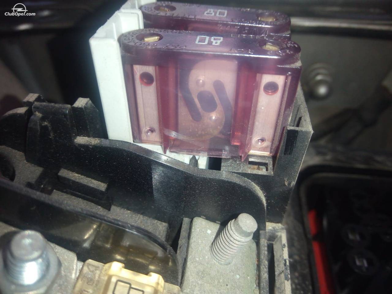

acu mai ramane sa incerc sa scot capacul ala sa vad cum se prezinta lamelele de contact la rezistente... doar ca nu reusesc sa scot surubelul 😢
  • AGabriel951
  • Mesaje scrise: 59
am tot cautat dar nimic ... cum se scoate chestia asta?
