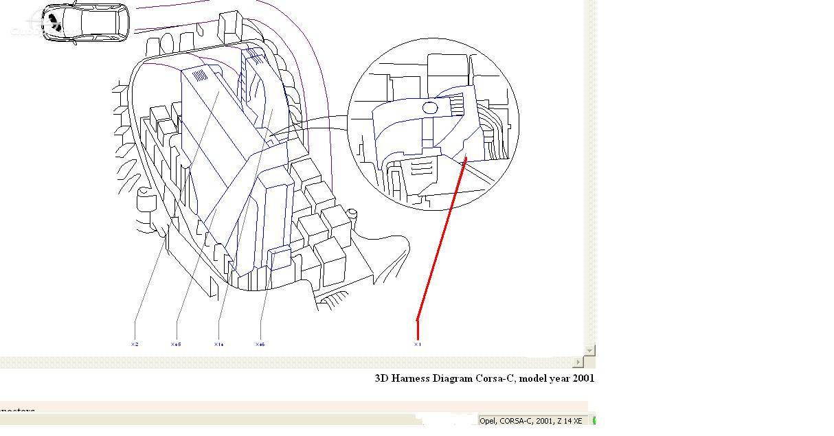

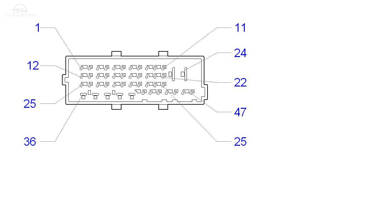

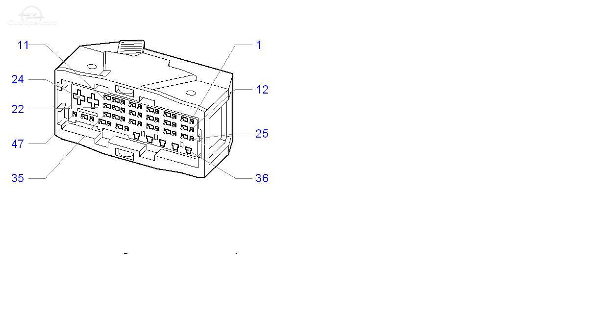

Cu scuzele de rigoare imi spune cineva care este X1?
  • bobeleac
  • Mesaje scrise: 196
  • Locatie: Vrancea
  • Masina: Astra 2003 y20dth
Pentru corsa Z14 XE 2001 :
Mufa tata si respectiv mufa mama:
