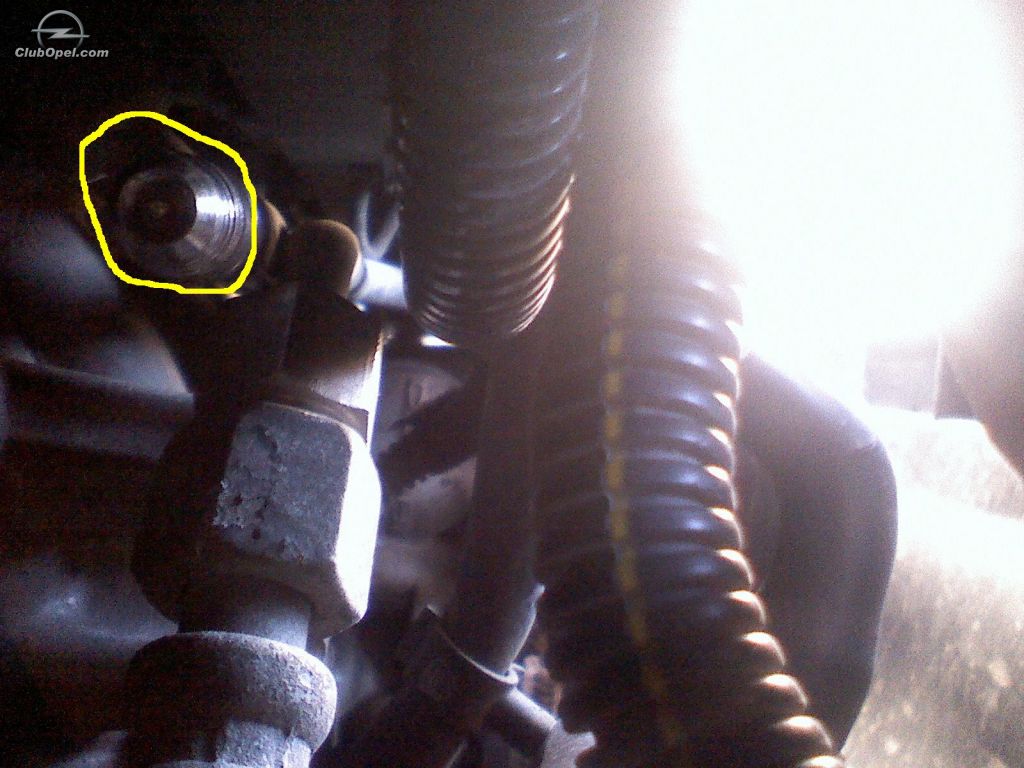

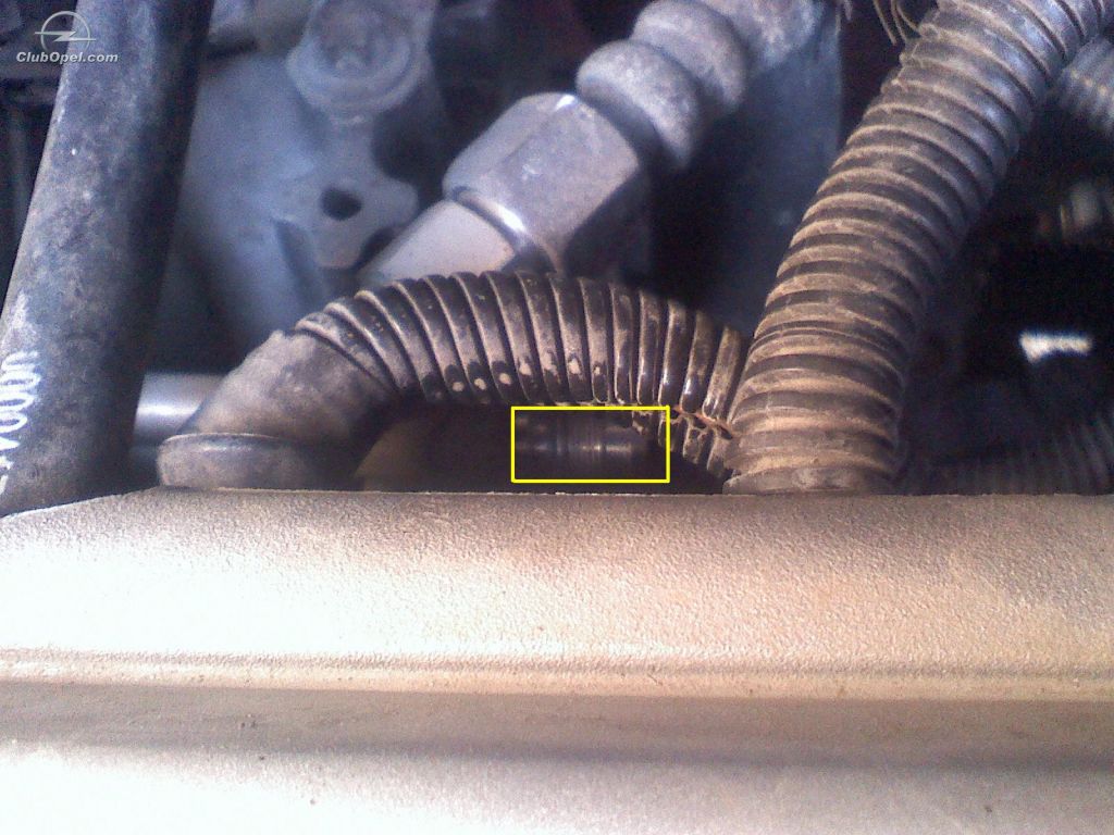

Vezi ca pe rampa injectoare trebuie sa fie un conector unde se masoara presiunea, este protejat de un capac, il desfiletezi si gasesti un tisplender exact ca la ventil roata. Cind instalatia este amorsata (tot timpul motor oprit) apesi si vezi ca tisneste tare putina benzina. Dimineata sau dupa ce sta masina mai mult timp apesi pe ala si vezi ce iese. Daca abia pisa putin atunci sigur la tine se dezamorseaza. Un caz recent la x, timpitul de mecanic care a schimbat filtrul de benzina a fisurat un racord T care era acolo, benzina nu era sub masina ca abia se prelingea foarte putin...incerca asta ca e simplu tare !
Eu am facut testul asta si pisa. Apoi a pornit la a 2a cheie -5grade si de obicei nu porneste la sfert dimineata. Nu e normal sa se depresurizeze? Exista niste supape pe circuit care ar putea sa o tina in presiune pt mai mult timp? Sau ce diagnostic sa rezulte din testul acesta?
Multumesc anticipat pt raspuns!
La asta ma refeream
  • dancuciureanu
  • Mesaje scrise: 16,464
Doar la pompa are o supapa parca...
Pierderi de presiune daca sunt pompa la punere contact trebuie sa refaca presiunea
  • dancuciureanu

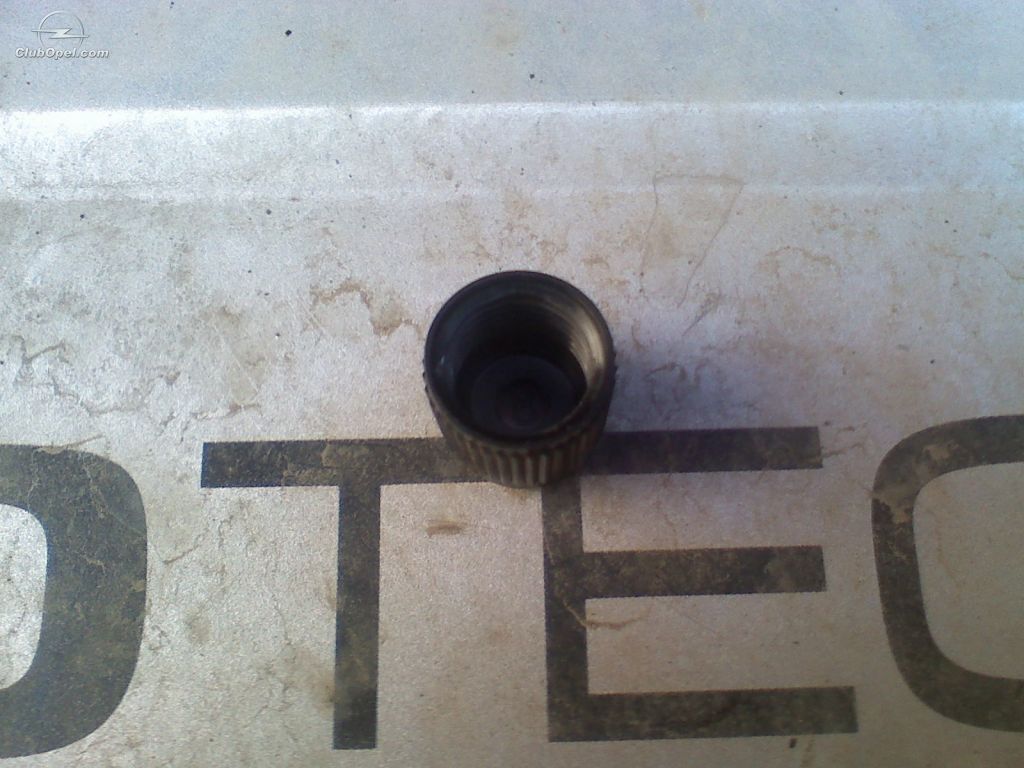

La Z16YNG care seamana leit cu Z14XE si Z16XE tot asa se dezamorsa si dimineata pornea greu. Coduri stocate de amestec incorect si misfire, corect ca fara benzina cum sa detoneze ... cu aer ? La rampa injectoare este un capacel mic care astupa supapa prin care se masoara presiunea. Dupa doi ani de chinuri, zeci de testere si masurat presiune bla bla ajunge si la mine. In capacelul ala este o garnitura mica de cauciuc, aia presa foarte putin supapa si toata benzina se ducea in citeva ore inapoi in rezervor. Am uitat o cheie la el si vine azi sa mi-o aduca, am sa va fac poza poate localizati mai usor. Rahatelul ala de cauciuc se scoate si se pune capacelul fara 😉 .
  • dancuciureanu
Masina a pornit la sfert azi dimineata dupa 12 ore stationare cea ce inainte era vis, in doar 1 ora deja invirtea 1 sec. Am strins cit am putut supapa cu un dop de valva roata metalic, ala crestat pe mijloc cum e pe la Dacii.

Problema s-a rezolvat. Electromotor super prajit 😢( la doar 20000 km in 2 ani.
  • jammin
  • Mesaje scrise: 199
  • Cont inregistrat: 24 Mai 2010
muti a scris:Problema s-a rezolvat. Electromotor super prajit 😢( la doar 20000 km in 2 ani.
deci unde se afla acel capacel? :-s ca si mie mi-e cam mila de electromotor!
