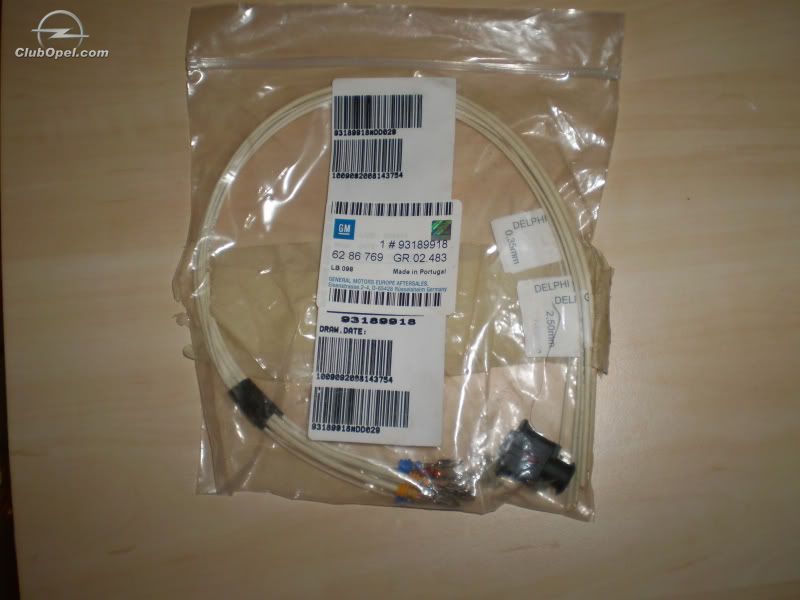

In case of customer complaint reprogram ECU according TSB 1849 before changing any parts.
If TSB 1849 will not cure the problem install field fix injector plugs (partnumber 93189918 / cataloguenumber 62 86 769).
Mentioned Field fix kit does not contain of a 1,5mm² wire as mentioned in TIS 2000 wiring diagram.
In case of concern please use 2,5mm² instead.

L-am luat de pe vectrac.com. Dar cred ca-l gasesti si la reprezentanta opel. Ceri kittul de reparatie pentru injectorul nr. 3.
Mai multe fire de diferite grosimi + o mufa si siguranta albastra.

Este adevarat ca nu se poate schimba numai mufa ci impreuna cu tot cablajul care costa 1800 lei.
Am vazut kitul de reparatie prezentat mai sus si m-am dus si m-am interesat costa 95 de lei.
Am o singura intrebare:mufa care este in pachet oare corespunde cu cea de pe injector?(am motor tip z19dth)

Daca se gaseste ca piesa de schimb.... DA, se potriveste.

Eu nici macar n-am folosit kitt-ul de reparatie. Am facut rost de o mufa tip nou.
Taiat firele si lipit mufa noua.

la orice magazin de piese auto daca te duci si faci comanda in 5-6 zile il ai in mana kitul de reparatie care costa 95 de lei.
dar iti spun ceva mai bun:am luat tot cablajul de injectoare de la o dezmembrare de opel cu 100 de euro si contine 4 mufe pe care le poti folosi cand vrei

multumesc pentru ajutor, am rezolvat problema prin cumpararea unei mufe (de la alt injector) sh de la dezmembrari si a lipit-o mec de nu se cunoaste nimic.
