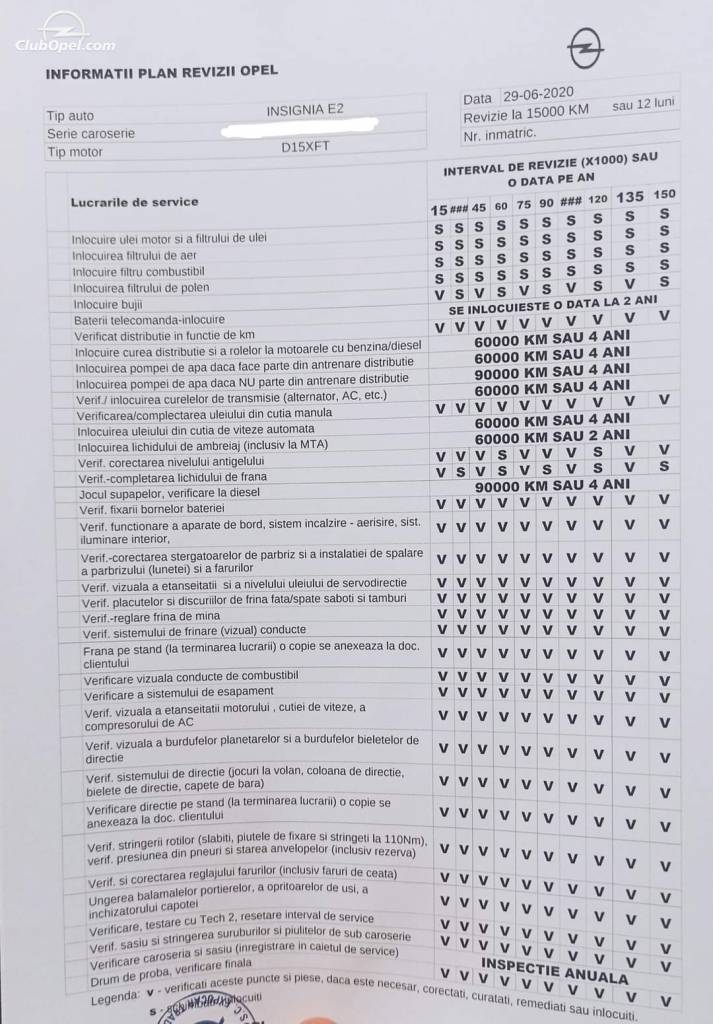

Pe hartia cu informatii revizie (una generala) primita de la reprezentanta imi spune ca inlocuirea curea distributie pt diesel\benzina se face la 60.000 sau 4 ani.
Dar la achiziționarea unei masini sh, dupa cum ti-a spus si colegul, e recomandat sa schimbi distributia.

  • Sido
  • Mesaje scrise: 54
  • Locatie: Tulcea
  • Masina: Insignia 2020 XFT
  • Cont inregistrat: 30 Jun 2020
@iulius ai mai sus o poza atasata cu ce termeni recomanda producatorul.

Sido
ce ai pus mai sus nu este ce recomanda producatorul. este ce a facut vanzatorul .
Discutia era despre distributie.
la cat se schimba?
deocamdata nu a venit nimeni cu tabelul din manualul original.
