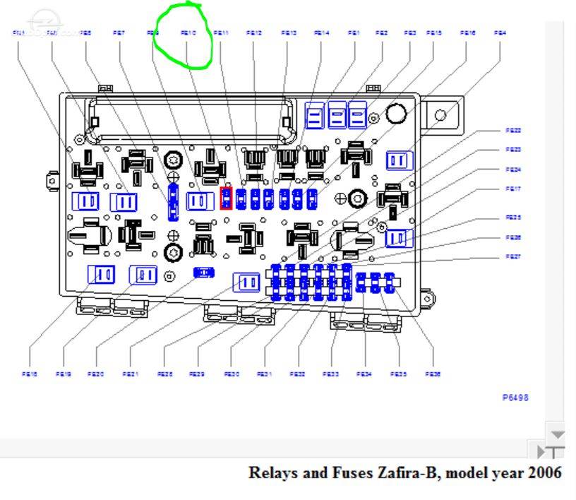

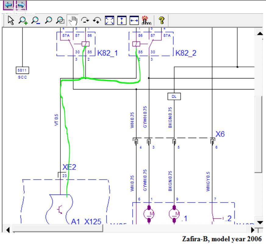

daca zici ca ti-au zis la service de niste relee cred ca schema este urmatoarea
stiu ca ai verificat dar ar trebui sa mai verifici odata ce iti spun:
1. verifica siguranta FE 10, se vede mai jos, incercuita cu rosu ( sa vina plus si sa plece plus de la ea)
2. daca pleaca plus de la ea trebuie sa vezi daca plusul acela ajunge la cele doua relee, k82.1 si k82.2 pe piciorusul notat cu 86 (la fiecare)
toate cele 4 usi sint comandate de aceste relee, rezervorul si haionul au alt circuit.

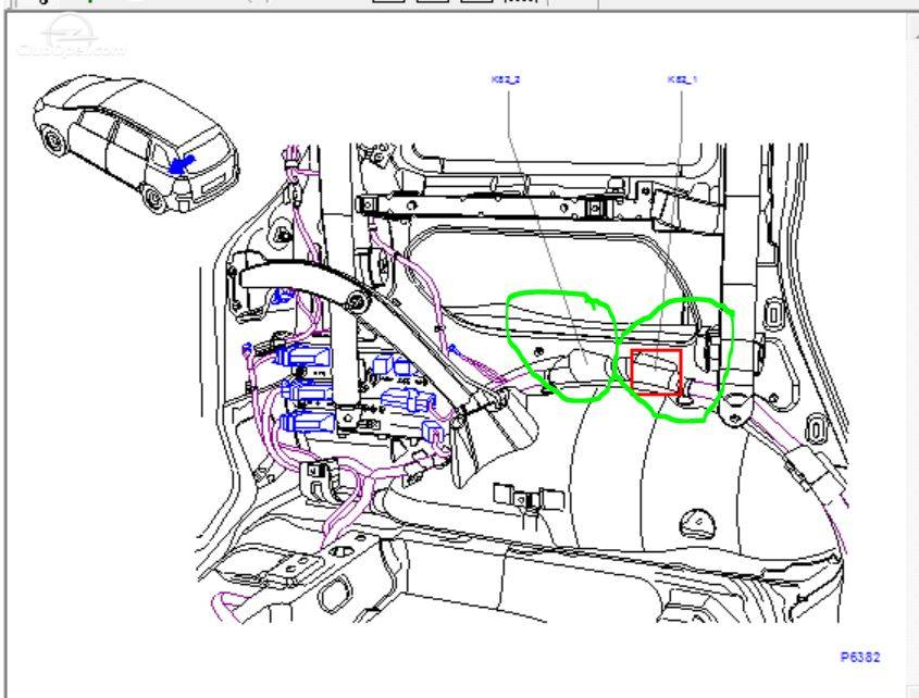

releele imi arata ca se afla aici
deci nu sint in tabloul de sigurante, dupa schema asta.
atentie ca sint relee cu 5 picioruse nu cu 4!
apoi trebuie vazut daca bobina acestora este comandata de calculator - adica daca vine minus la piciorul 85 al releelor cind actionezi deschiderea/inchiderea.
ti-am facut cu verde unde trebuie sa vina minus cind actionezi
releu din stinga este deblocare iar cel din dreapta este blocare.
nu te grabi, fa verificarile bine si posteaza pe rind daca vrei (adica verifici ceva si ne spui, apoi altceva si ne spui si tot asa)

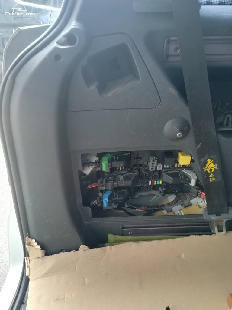

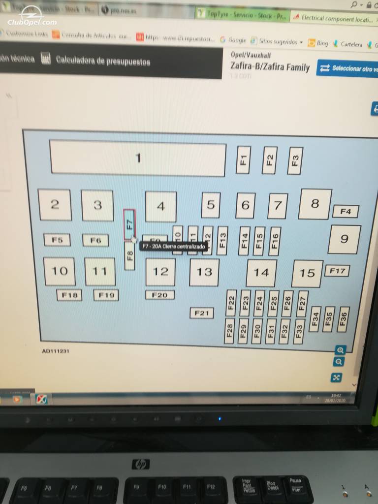

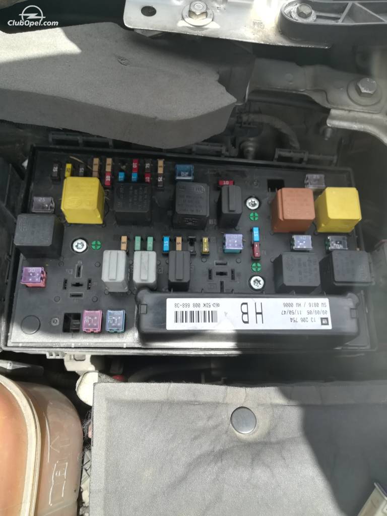

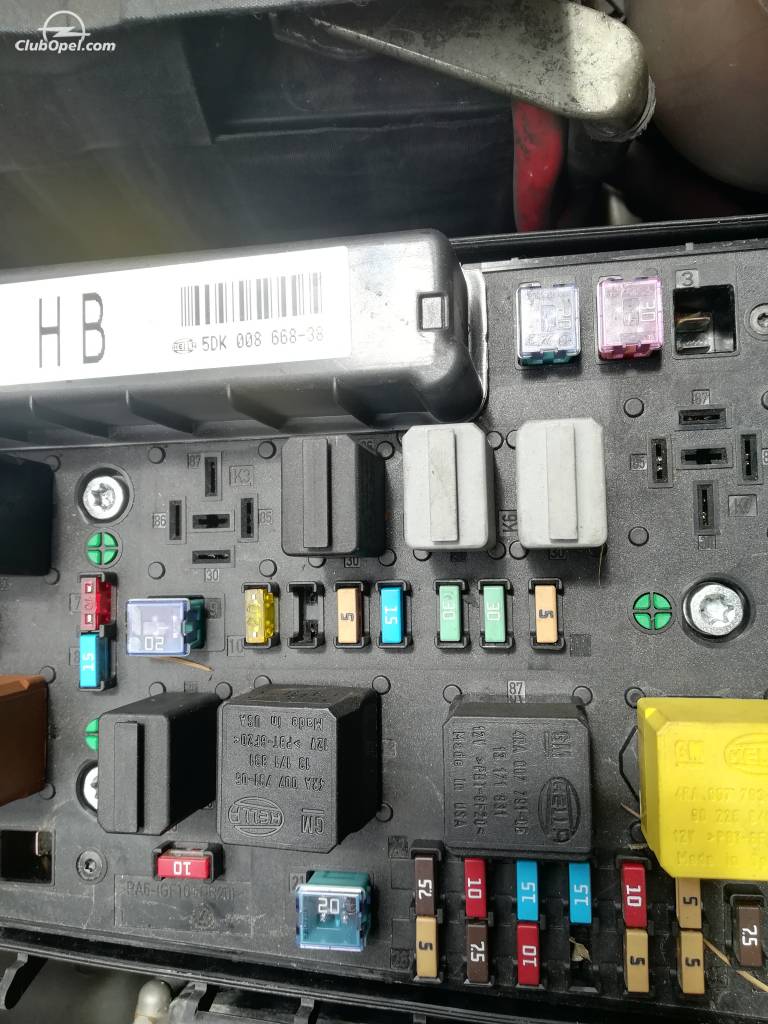

Acestea sunt niste poze, care dupa parerea mecanicilor deaici, ar fi buba

hai sa vedem prima data daca f10 este buna (sa verifici daca vine curent si pleaca curent de la ea) si apoi sa vedem daca gasim cele doua relee de care ti-am zis.
sa incercam sa le gasim cam pe unde arata schema pe care am pus-o eu, se pare ca sint cumva pe cablaj, NU sint in tabloul din spate, sint cam pe deasupra rotii.

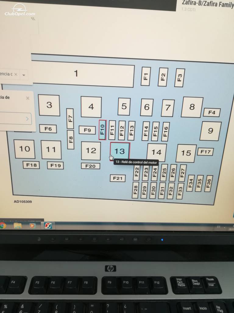

Buna seara.. Gabimilo... Scuze pt. Intarziere... Stii cum e, munca si lipsa de timp.. In fine...
Inainte sa verific, ceea ce tu miai indicat, am verificat inca odata mufele din usi.... Chiar daca prima data, nu am vrut sa tai acel furtun de protectie, acum am fost decis sa o fac... Am inceput cu usa cu pricina, spate sofer.. Si surpriza: multe din cabluri erau decojite, prezentand uzura sub forma de coacere, dure, casante... Unele, cred ca chiar faceau atingere intre ele. Spun asta, pt ca intro alta zi am ramas fara baterie peste noapte, crezand ca sa dus... Am reincarcato si totul ok... Acum stiu de ce am ramas fara baterie... Bun! Am pus mana la treaba si am remediat tot ce am putut, aseguranduma ca nu mai e nici un scurt intre cabluri, izoland si verificand yragand usor de cabluri... Stiu ca nu e ok, dar in viitor o sa scot masca de la praguri, si o sa le fac corect.. Problema e ca, dupa ce am verificat toate cablurile, functioneaza doar usa din spate sofer prin inchidere din telrcomanda.... Celalalte sunt moarte.... CE PARERE AI?
Am verificat siguranta FE 10,..intra si iese curent... Releele cu cinci picioruse, sunt doar 2,in zona din fata, sub capota... Sincer, nu am mai verificat, daca ajunge curentul la piciorusul 86....vazand de unde e buba, am crezut ca se poate rezolva de la acele fire... Acum nu stiu cum sa procedez... Telecomanda functioneaza, dar deschide-inchide doar usa spate sofer... Orice idee, parere pt mine e binevenita, si apreciata.... Iti multumesc mult.. Salutari

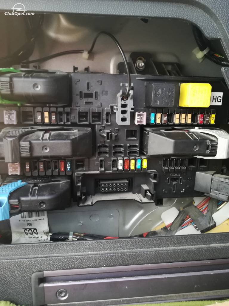

Foto de la panoul spate si fata
Cele marcate, sunt singurele cu 5 picioruse

daca se inchide si se deschide una din usi (spate sofer) inseamna ca releele si siguranta sint bune.
acum ai o problema cu cablurile care merg la celelalte usi, toate usile sint legate in paralel pe releele acelea de care ti-am zis.
deci trebuie sa mergi pe cabluri sa vezi unde sint cu probleme (poate tot in burdufuri dar mi se pare ciudat sa crape toate deodata in locuri diferite).
Releele nu sint cele doua pe care le-ai pus tu in poza (asa cred), mie mi le arata pe schema ca sint undeva deasupra rotii din spate sofer, uite-te pe pozele de la mine de mai sus.
Eu nu am reparat masini ca asta, deci nu stiu daca e asa sau nu, vezi cum e la masina ta.

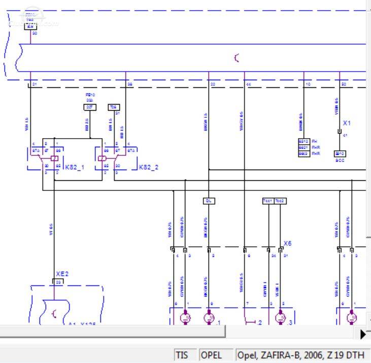

salut
trebuie vazut daca firul dintre pinul 23 din mufa xe2 si 87 de la releu e in regula.
mufa xe2 e aici
pinul 23 e asta
teoretic ar putea fi doar contact imperfect in mufa, ar trebui sa vezi continuitatea firului (scoti mufa si ii dai tu o masa de la caroserie in 23, ar trebui sa tacane releele.
am mai auzit cazuri in care au desfacut acele mufe de la motor si au dat doar cu spray de contacte, dar pentru alte defecte.
eventual probezi cu lampa sau aparatul daca vine minus in perechea lui 23.

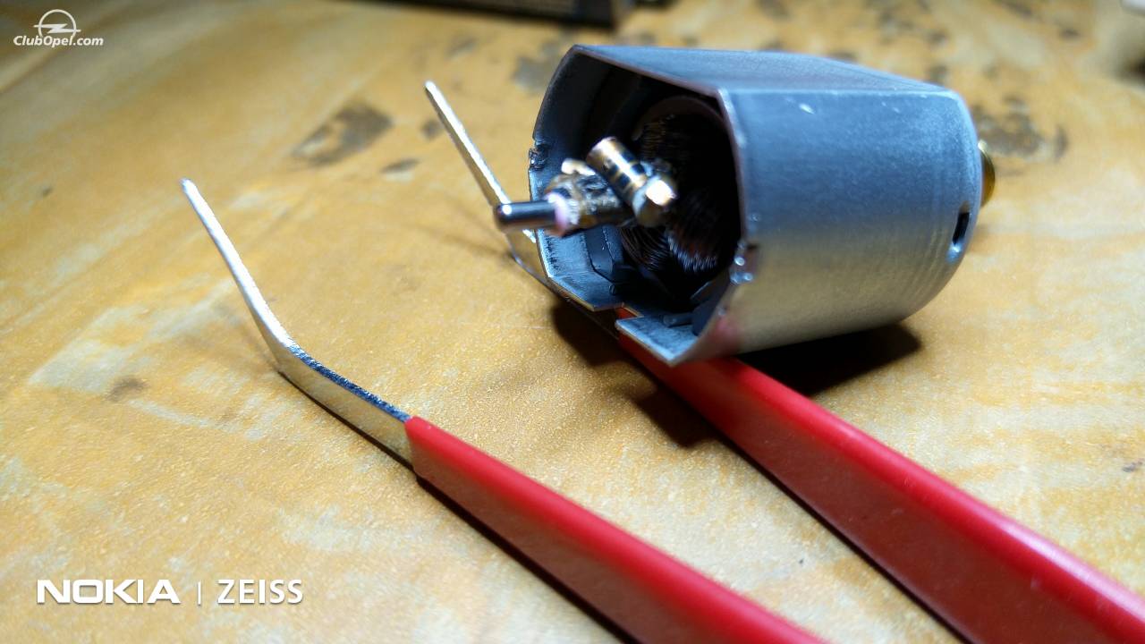

...asa arata motorasul desfacut, usa stanga spate,acolo unde in cauciuc erau rupte si firele ,probabil asa sau rupt ca au produs o continuitate sau scurt pana ce morotorul a functionat incontinu pana sa ars....acum is curios daca si celelalte trei motoare arata la fel ca nici intro usa nu functioneaza...nu stiu ce sa mai verific ....
oricum multumesc de ajutorul acordat pana acuma .......multumesc....

JPiskolti a scris:continuitate este de la pinul 23 pana la relee firele mov
dar cand dau masa nu tacanesc....?
eventual probezi cu lampa sau aparatul daca vine minus in perechea lui 23. nu inteleg la ce te referi aici ....respectiv la ce te referi cu perechea lui 23?
cind am zis perechea lui 23, ma refer la pinul in care intra ce e notat cu 23, 23 asta e pe mufa de pe cablaj, perechea lui e pe motor, cea in care intra mufa asta.
sper ca m-am facut inteles.
