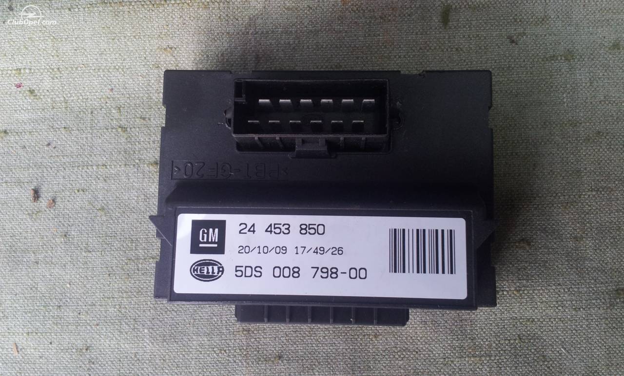

Incerc sa atasez aici pozele releului ,

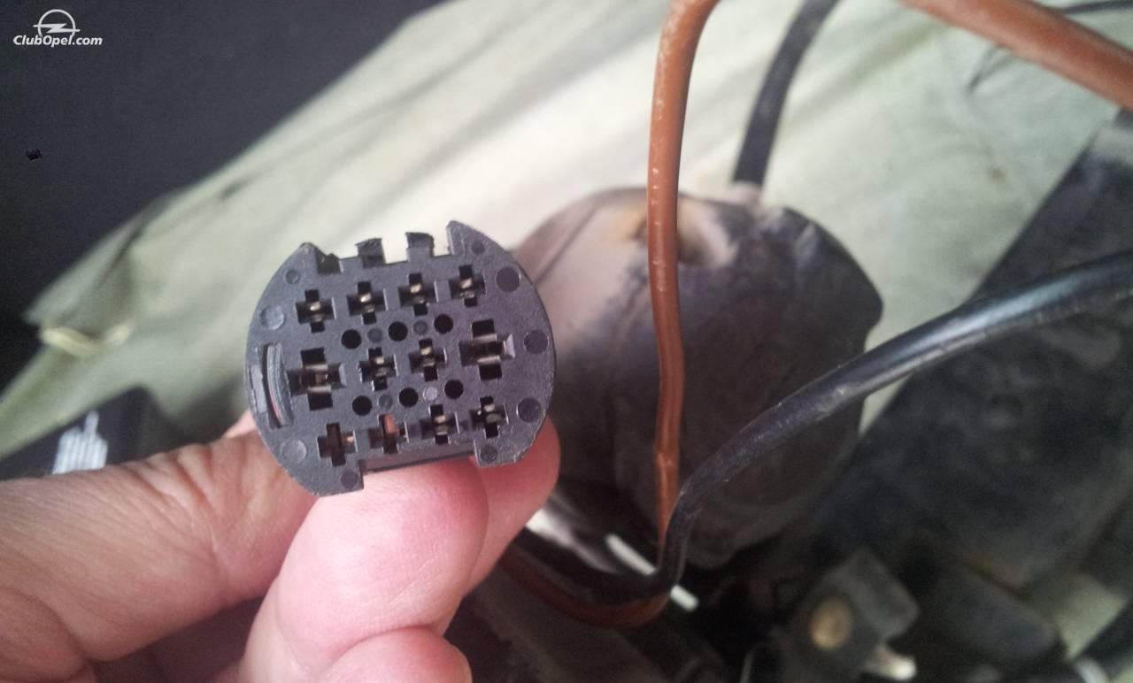

si mufa intermediara:
teoretic cele doua trebuiau sa se cupleze, practic trebuie sa le pun manual dupa ce fac rost de o mufa dreptunghiulara, si nu stiu dispunerea pinilor din modul. Ma poate ajuta cineva?

Salut tie nu ti-a dat toata instalatia mai trebuia o bucata de cablu de 30-50cm cu doua mufe cea care intra in mufa aceea rotunda si cea din releu dreptunghiulara
poti trage direct firele in releu cu niste papuci adecvati nu reusesc sa postez o foto ca sa iti dai seama de culori
Pinii din releu corespund cu urmatoarele culori
pinul 1----gri cu negru -------corespunde respectiv in priza cu 13 pini cu pinul 7
pinul 2---negru cu verde -------corespunde respectiv in priza cu 13 pini cu pinul 4
pinul 3---negru cu albastru -------corespunde respectiv in priza cu 13 pini cu pinul 2
pinul 4---alb cu negru -------corespunde respectiv in priza cu 13 pini cu pinul 8
pinul 5---negru cu galben -------corespunde respectiv in priza cu 13 pini cu pinul 6
pinul 6---negru cu alb -------corespunde respectiv in priza cu 13 pini cu pinul 1
pinul 7--- liber
pinul 8---liber
pinul 9---liber
pinul 10---Rosu gros -------corespunde respectiv in priza cu 13 pini cu pinul 9
pinul 11---liber
pinul 12---gri cu rosu -------corespunde respectiv in priza cu 13 pini cu pinul 5
firul sau firele Maro se leaga la masa cu un papuc rotund la caroserie -------corespunde respectiv in priza cu 13 pini cu pinul 3 si 13

Ce ai gasit tu, se verifica cu ce am gasit eu, si cu ce am constatat desfacand modulul. In disperare de cauza am desfacut modulul si m-am lamurit ce contine. Sunt relee electronice, comandate de calculator. Simte consumator conectat, da curent, si semnalizeaza ca ai remorca dupa tine. 7,8,9 NC-uri,, sunt lipite doar dar nu au legatura intern cu nimic, in schimb 10 si 11 sunt amandoua +12v de forta. Nu stiu inca daca e permanent sau apare cand e pus contactul. Conform schemelor ar trebui sa fie permanent, direct din baterie. Tot din schema constat ca lipseste acel +12v de "frigider", care ar trebui sa apara numai cand e pornit motorul.(pinul 10 de pe priza nu apare nicaieri in schema Opel.)
Din lipsa de papuci potriviti pentru contactele de pe releu, am ales sa lipesc fire de cca 40cm de contacte si in capatul celalalt sa le pun papuci izolati pentru conectarea cu restul instalatiei.(inlocuirea mufei de trecere lipsa). Oricum releul ala moare impreuna cu carligul si priza lui.

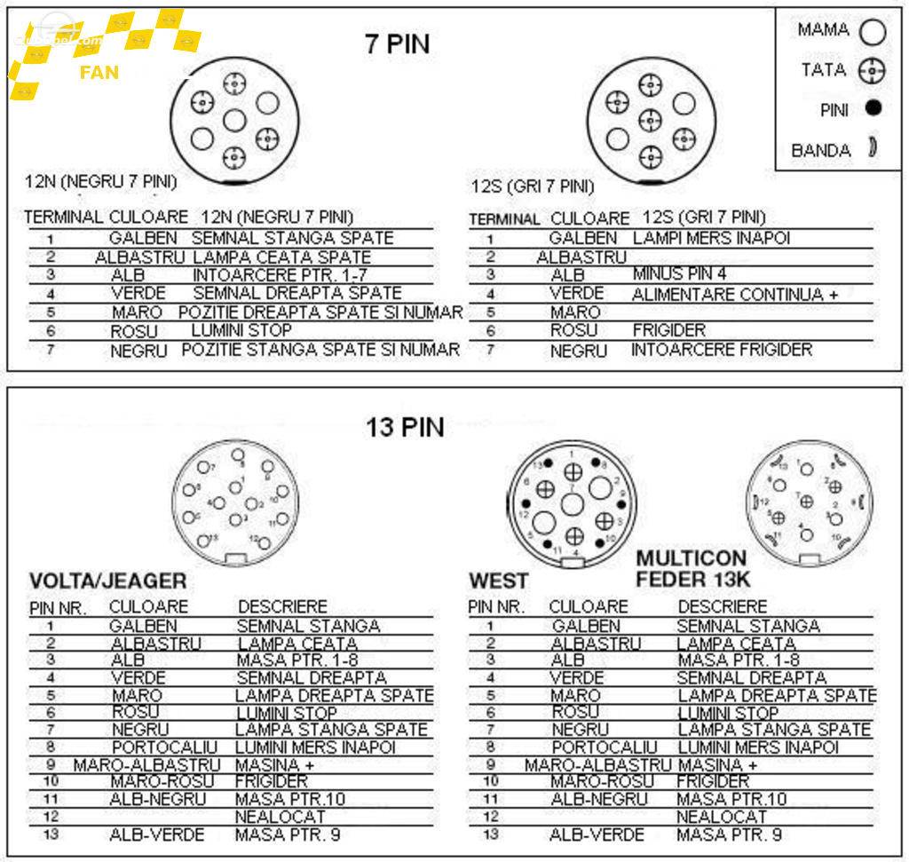

Salut! Ma poate ajuta cineva si pe mine cu dispunerea pinilor din modul pentru priza cu 7 ? Am un modul GM 24 456 850. Cred ca e de Astra H si vreau sa-l folosesc pe Zafira B. Am reusit sa gasesc pozitiile dar la semnalizare imi clipeste des(ca si cum ar fi bec ars)

Modulul este sigur pentru Astra H,, foarte posibil sa mearga si pe Zafira B . Este pentru cupla cu 13 pini, dar la fel de bine merge si la 2x7pini
Pinii modulului sunt cei postati mai sus de tasedoru78, in corespondenta cu mufa de 13.
adica:
pinul 1----gri cu negru -------corespunde respectiv in priza cu 13 pini cu pinul 7 - POZITIE STANGA
pinul 2---negru cu verde -------corespunde respectiv in priza cu 13 pini cu pinul 4 - SEMNAL DREAPTA
pinul 3---negru cu albastru -------corespunde respectiv in priza cu 13 pini cu pinul 2 - LUMINI CEATA
pinul 4---alb cu negru -------corespunde respectiv in priza cu 13 pini cu pinul 8 - LUMINI MARSALIER
pinul 5---negru cu galben -------corespunde respectiv in priza cu 13 pini cu pinul 6 - LUMINI FRANA
pinul 6---negru cu alb -------corespunde respectiv in priza cu 13 pini cu pinul 1 - SEMNAL STANGA
pinul 7--- liber
pinul 8---liber
pinul 9---liber
pinul 10---Rosu gros -------corespunde respectiv in priza cu 13 pini cu pinul 9 - 12v
pinul 11---liber
pinul 12---gri cu rosu -------corespunde respectiv in priza cu 13 pini cu pinul 5 - POZITIE DREAPTA
valabil Astra H caravan la zafira se inverseaza doua firedar nule mai stiu
Identifici la cupla ta de pe masina care sunt firele care corespund pinilor din mufa de 7 pini, si le pui unde trebuie.
Din cate stiu eu, pe masina ar trebui sa ai 2 mufe de cate 7 pini. O singura mufa cu 7 pini are numai remorca simpla, o rulota avand si ea 2 mufe N si S parca.
Oricum, daca e una singura pe masina, cauta pe google ca am vazut ceva de genul:

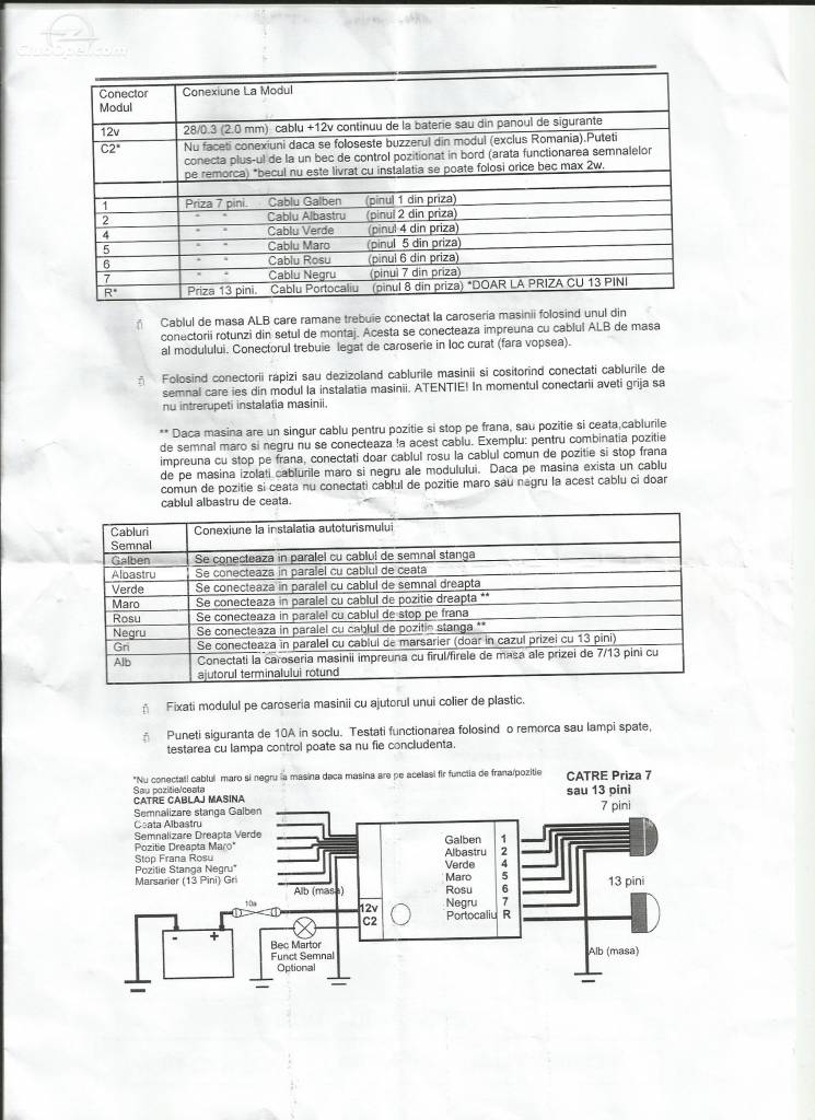

Am cumparat si eu un carlig si mi-a venit impreuna cu o instalatie electrica Can-Bus, cu 7 pini. Din ce-am citit, la masinile noi nu se pot instala decat sisteme electrice cu Can-Bus, altfel risti sa arzi BC. E ok ca n-am dat bani pe ea, dar mi se pare cam chinezarie. Nu are mufe de legat la panou, doar niste papuci rosii care se inteapa in instalatia deja existenta. A mai montat cineva asa ceva pana acum pe Astra J?
Nu e luata de aici, dar e identica cu ce-am cumparat.

Chestia ta, e o chinezarie clar! Din ce vad pe net,, trebuia sa vina cu ea si o hartie cu instructiuni de montaj. De acolo iti dai seama ca instalatia merge pe ORICE masina, de la Trabant pana X6, pentru ca acea cutiuta este de fapt un releu, care ia un curent mic de pe becurile unei lampi spate, si aprinde becurile remorcii.
Da, se "inteapa" in instalatia masinii pe o tripla din spate, si pentru ca ia un curent mic nu deranjeaza BC-ul, chiar cu CC-ul activat.
Restul cuvintelor bagate in reclama, de genul "modul CAN-BUS", sunt pentru "sonor" comercial.
Instalatia e ok, daca iti trebuie pentru o remorca de marfa. (7pini pe mufa).. Daca vrei pentru o rulota, nu recomand....acolo e bine s-o faci direct pe 13 pini cu instalatie de la producator.

Da, bypass relay am vazut ca-i mai zice la modulul asta. De fapt, l-am gasit pe net si sub denumirea "TEB7AS" sau "Titan", same shit. A venit si cu o hartiuta cu o scurta descriere si diagrama de conectare.
De inteles, inteleg cum functioneaza. Vroiam mai degraba sa aflu daca l-a mai folosit cineva, daca e sigur? De folosit, o sa tractez o remorca ocazionala cu 7 pini, nu prevad vreun orizont pentru rulota prea curand.
Ce nu stiu in momentul acesta ar fi de unde sa iau 12V din panoul din portbagaj si daca as putea sa leg firele releului pe vreo mufa si s-o infig pe undeva pe acolo. Nu prea as vrea sa epilez instalatia masinii pentru semnal, daca ma intelegi.

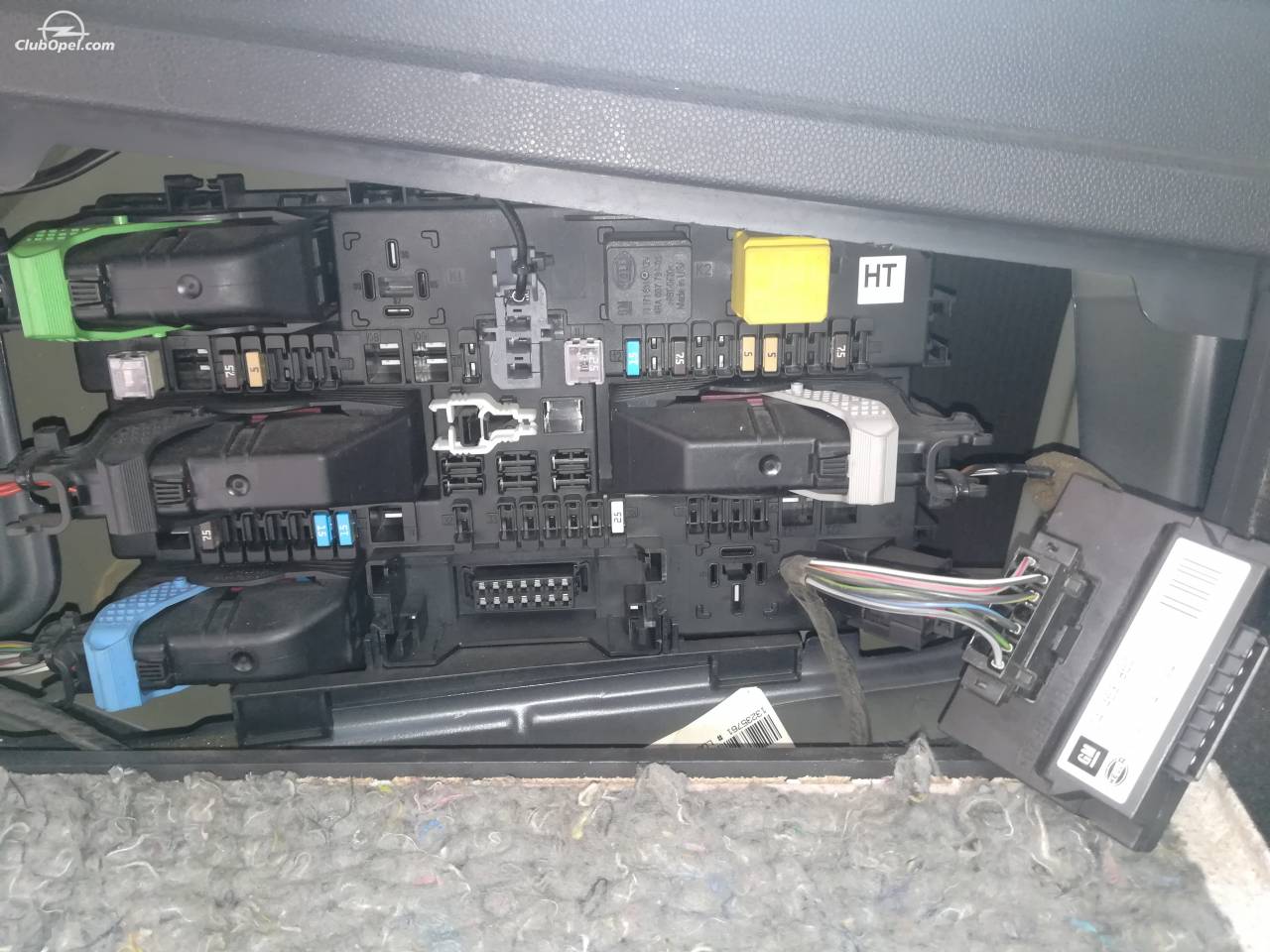

Inteleg ca ai patit exact ca mine,, adica firele de la priza intra in caroserie, si se termina cu o mufa rotunda maro, care nu se infige nicaieri. Modulul l-ai infipt in REC dar lipsete bucata de cablaj dintre modul si mufa aia dubioasa, bucata care de obicei ramane pe masina donoare pentru ca "Dorelul" care o dezasambleaza e...dorel. Am postat mai sus iesirile din modul catre cablajul prizei,, trebuie sa manufacturezi o bucata de cablu de cca 50cm cu papuci spre modul,( papuci care care sa se potriveasca pe pinii modulului). in partea dispre priza se taia mufa rotunda maro, si se lipesc cablurile cu papuci. E ceva de "lucru manual" dar alternativa e sa scotocesti la dezmembrari o masina cu carlig care mai are bucata lipsa prin caroserie..
Daca alegi varianta manufacturarii nu te juca cu improvizari. Pe acolo pot circula curenti mari, si nu vrei sa dai foc la instalatie.

Salut, nu. Nu am in portbagaj REC dacã aș avea ar fii mai simplu. De la carlig am realizat conexiunea pânã la modul însã nu am unde sã conectez modulul. Dacã aș gãsii o schemã a modulului ar fi mult mai simplu dar nici GOOGLE nu mi-a fost de folos.
Nu-mi bat capul cu papuci e mai simplu sã lipesc firele pe modul(zic eu) pentru cã odatã montat eu nu mai demontez în viața mea.

Daca nu ai REC modulul este inutil. Acel modul este interfata de putere intre REC si priza . ( practic este un releu electronic, inauntru sunt doar MOSFET-uri de putere, REC-ul le comanda si ele dau curent de putere pe priza pentru diversi consumatori) Eu am avut REC si nu prea m-a interesat cum se monteaza priza carlig pe tipurile care nu au REC. Mai cauta pe forum sfaturi ca nu esti singurul cu problema asta!

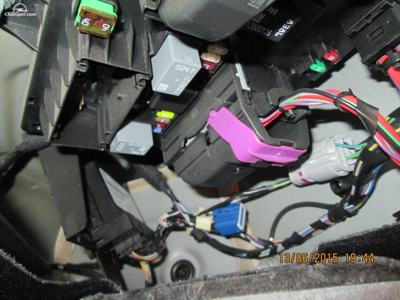

Salutare!
Reinviu acesr topic in speranta sa gasesc o rezolvare la problema mea.

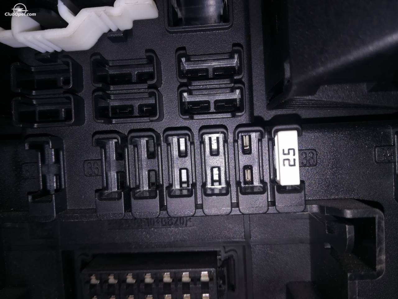

Astra H Caravan cu REC, am montat un carlig tractare cu modul OEM. Problema este ca nu am pin ii pentru siguranta de 20A din pozitia 36 si in momentul in care pun semnalizarea imi palpaie foarte repede fara sa am conectata remorca. Specific ca nu voi tracta rulota doar o remorca mica.
Cum pot rezolva problema?
Multumesc!

Salut
nu ai ambii pini in acea siguranta sau doar unul lipseste?
Daca lipseste doar unul (cel pe care vine plusul) atunci poate merge. Daca e cel pe care pleaca plusul atunci nu cred ca merge improvizat nimic. Dupa parerea mea, in acest moment cred ca cel mai bine schimbi REC si apoi programat (din cite stiu).
Pune o poza doua sa se vada locasul sigurantei (pozat mai de departe si apoi de aproape).
Poate mai intervine altcineva cu alte sfaturi..

Salut.....
Sper sa nu fie cum zici. Pini nu are la niciunul din picioarele sigurantei.
Oricum Multumesc de raspunsul promt
