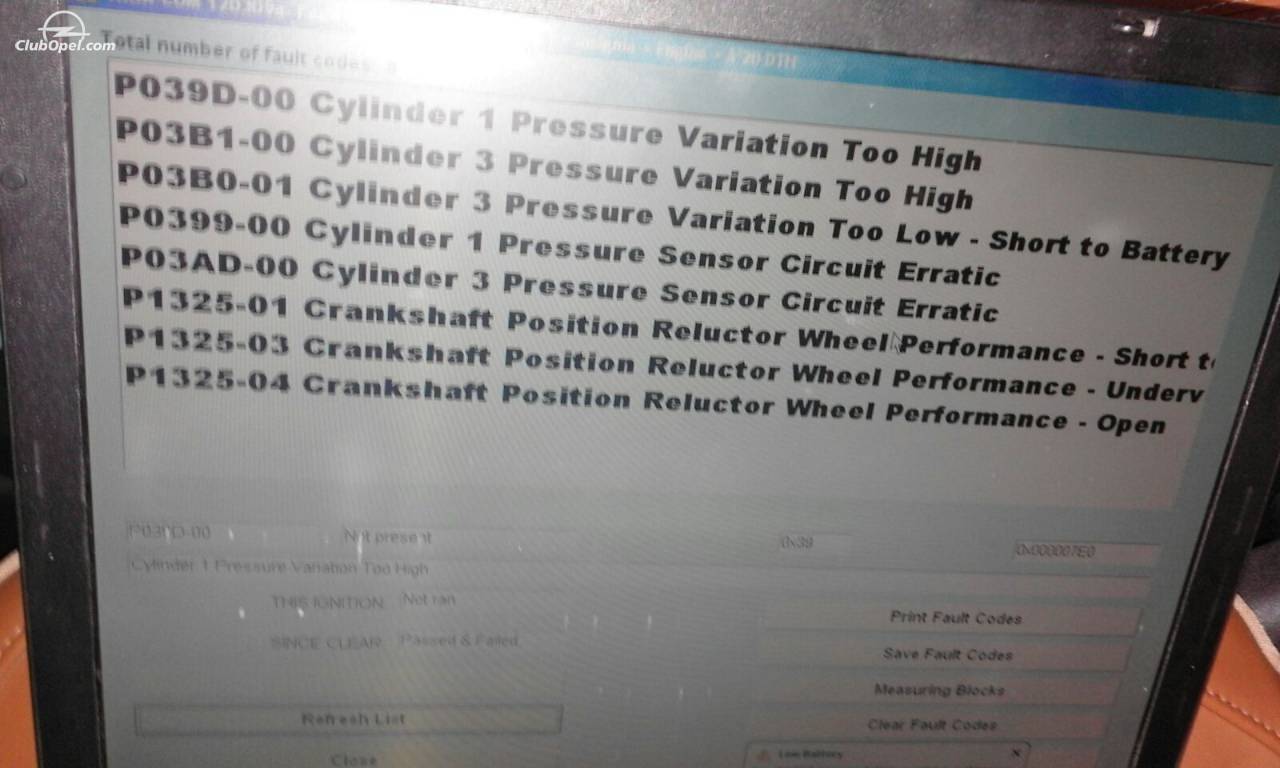

P03B1
P2282
P03B0
P03AD
P1325
Am gasit erorile astea. Presiunea pe cilindtrul 3 este afisata mica. Cu opcom arata 1400 pe cilindrul 3 fata de 4000 sau 3000 (parca) pe ceilalti.
De cateva ori cand era in sarcina aparea lipsa de putere pentru cateva secunde apoi isi revenea. Pe bord Service vehicule soon!
De unde sa incep cu verificarile?

Am gasit prima problema. Furtunul de la intercooler crapat. Dupa Inlocuire o sa rezolve niste coduri de eroare dar tot mai raman cele cu presiunea la cilindrul 3.

DTC P03B1 00: Cylinder 3 Pressure Variation Too High
DTC P03B0 00: Cylinder 3 Pressure Variation Too Low
DTC P03AD 00: Cylinder 3 Pressure Sensor Circuit Erratic
Le ai pe toate, deci aici este o problema cu conexiunea/cablul/mufa sau senzorul... Idea
Ai motor Eco flex?
DTC P1325 01: Crankshaft Position Reluctor Wheel Performance
Probleme cu senzorul de la axa cu came...,conectica sau sensor defect...
DTC P2282 52: Mass Air Flow (MAF) Sensor Performance
Aici ai depistat problema, debit mare de aer datorat furtunului de la intercooler...

Multumesc de raspuns. Ecoflex e motorul. Diseara schimb furunul de la intercooler. Am citit pe aici ca presiunea ar trebui sa fie cam 120 kpa la ralanti si cam 140 la 3500 rpm. O sa verific cu opcomul. Restul de erori mai studiez. Chestia cu cilindrul 3 nu cred ca ma deranjeaza. Sa vad daca mai apare P1325.
Crezi ca influenteaza cu ceva eroarea de la cilindrul 3?
  • gyzmo
  • Mesaje scrise: 3,745
Este bujia incandescentã de la pistonul 3 , adica ea furnizeaza informatiile de presiune...

Am reparat furtunul cu o țeavã și niște coliere și surpriza, toate erorile au dispãrut, trage f bine. F ciudat comportamentul. La cilindrul 3 presiunea este acum la fel ca la celelalte.. Nu mai am eroare la senzorul de la axele cu came și nici la turbina. Mulțumesc pentru ajutor!
