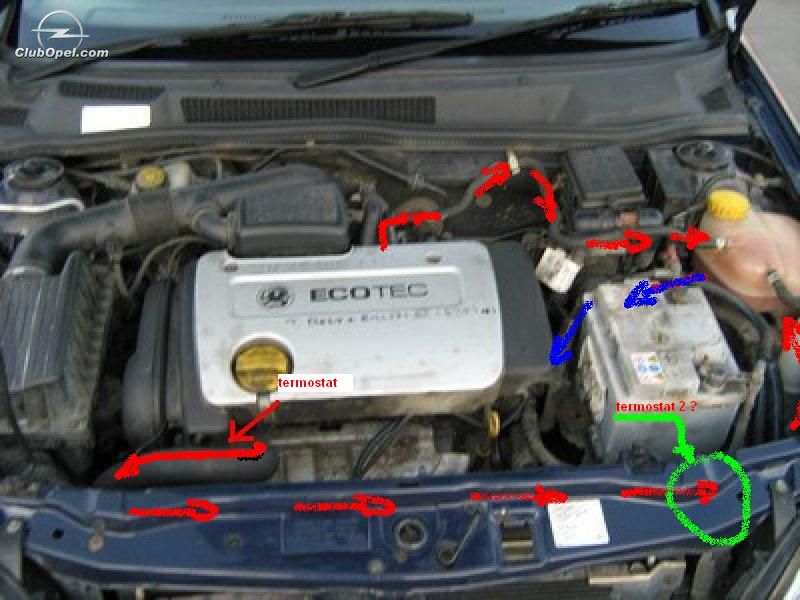

problema la mine cu termostatul presupun... acesta este partial deschis. din cate stiu, si in mod logic, furtunul gros trebuie sa fie rece cat timp termostatul este inchis. la fel si radiatorul. apoi cand termostatul deschide, lichidul cald patrunde in radiator prin furtunul gros, il impinge pe cel rece din radiator care se duce in vasul de expansiune prin furtunul din dreptul farului stang (partea soferului ca sa nu existe confuzii).
imi poate spune insa cineva.. daca este normal ca furtunul gros sa fie caldut mai tot timpul, mai putin radiatorul si cel subtire care duce in vasul de expansiune sa fie rece.. acesta este deci rezultatul unui termostat care este partial deschis nu?
presupun ca acesta este traseul cu termostatul deschis...

in alta ordine de idei am vazut ca la radiator mai exista un fel de termostat in partea dreapta cum te uiti din fata masinii cu capota ridicata, deoarece furtunul subtire care pleaca din radiator catre vasul de expansiune este rece, se incalzeste si circula apa prin el atunci cand cupleaza ventilatorul, deci la temperatura de 90 si ceva cand se deschide si termostatul din coltul radiatorului

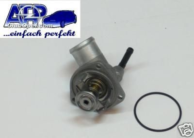

ma duc astazi sa imi iau un termostat behr, este 119 lei, montajul o sa il fac eu. am vazut ca cineva a avut un behr si dupa mai putin de 1 an a avut iar probleme.
am mai gasit topran la 110 lei.. (orice idee parere este binevenita)
iata traseul lichidului de racire de fapt.. inainte am editat gresit poza

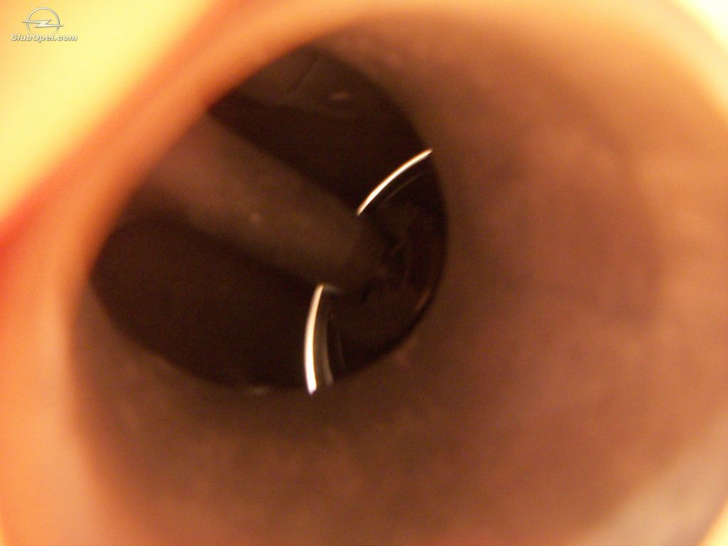

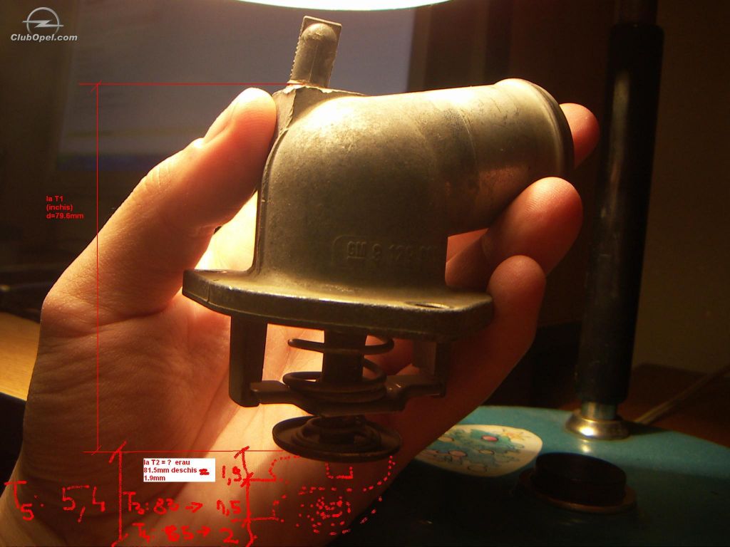

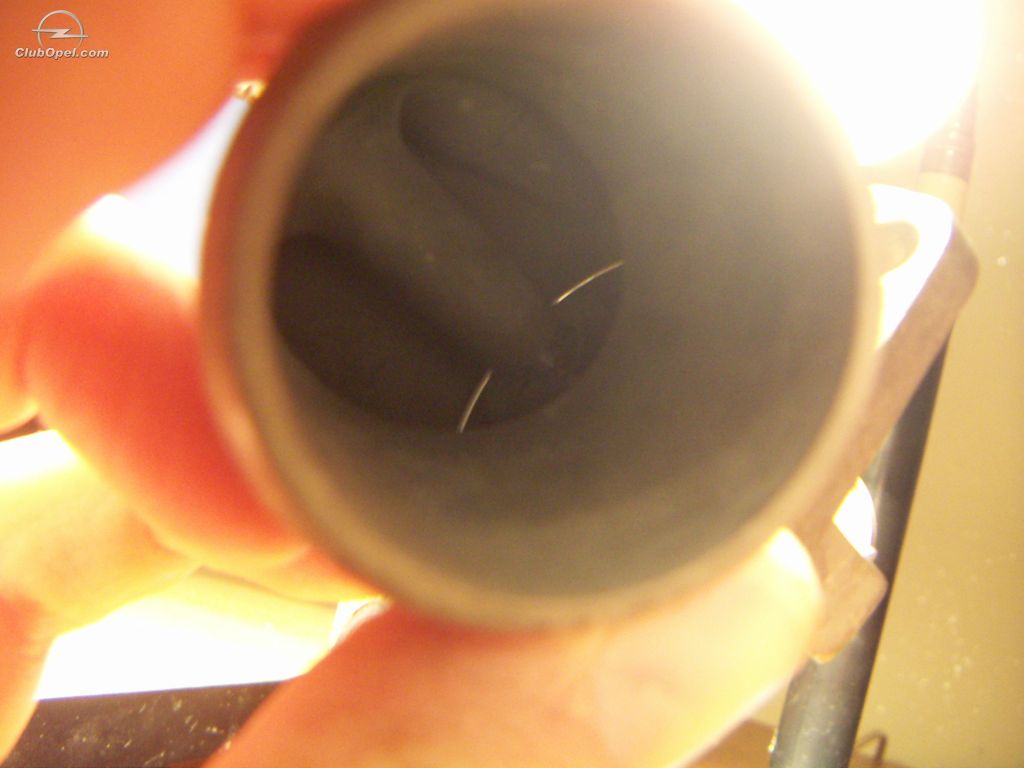

La T1 (temperatura camerei => termostat inchis) masurat cu subler 79,6 mm
nu prea cred ca am facut mare lucru fara termometru insa pot sa zic asa:
- T2 = ?; a deschis 1.9 mm. (lungimea era 81.5mm) estimativ apa avea vre-o 80 grade poate mai putin. ieseau aburi cat de cat
- T3 = ?; s-a mai deschis cu 1.5 mm, (83 mm) sigur apa avea 90 grade aproape fierbea
- T4 = ?; +2mm. apa aproape clocotea (85mm)
in total s-a deschis 5.4mm. in carte scrie ca se deschide maxim 8mm la nush ce temperatura care nu o poti atinge fierbandu-l, sau masura. dupa cum am mai spus fara termometru nu am facut nimic.
cea mai relevanta ar fi fost temperatura la care incepe sa deschida.
dupa cum am spus noul termostat m-a facut fericit. nu vreau sa il deochi, dar a stat super bine temperatura la apa pe cadran, aeroterma a functionat pe toate treptele de viteza si baga caldura nu ca inainte calaie... ideea e ca inainte sa il montez parca nici el nu era asa etans. sunt deci diferente mici, neobservabile care au efect mare asupra masinii, a caldurii si ne oftica atunci cand vedem ca acul ala nu sta locului si ca trebuie sa mergi o ora prin trafic si cu cartoane, sa bage calumea caldura

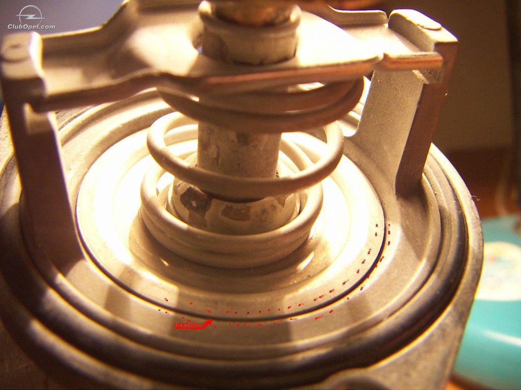

raman deci urmatoarele semne de intrebare pentru vechiul termostat
1. temperatura de deschidere sa fie sub 80 de grade? rezultat al vechimii de 8 ani?
2. sa fie oare acea mica neetansare de vina? 1mm sa conteze atat de mult? fiind oare presiune prea mare? (cel mai putin credibil)
oricum a fost schimbat, asta este, Doamne ajuta cu cel nou... bine ca am z16xe-ul la care termostatul se schimba usurel insa s-a discutat mai putin pe aici. parca cine a deschis topicul avea z16se. la cei la care a ramas blocat pe deschis si mai mult decat al meu, si trebuie sa umble la distributie recomand cu caldura varianta cu ceva mai ieftin (cel de dacie).
