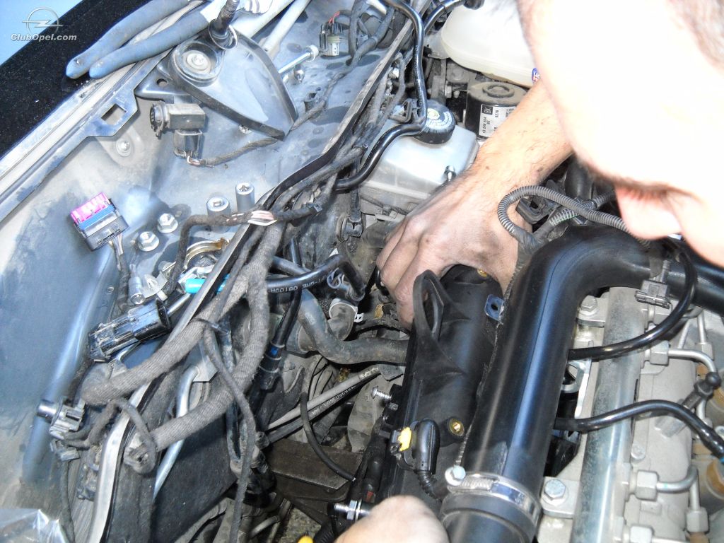

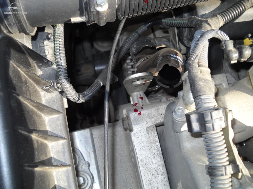

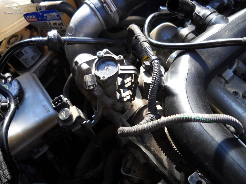

Sambata 23.10.2010 - zi istorica pentru masinuta mea: Miky si Mircea au cedat rugamintilor mele si impreuna, am purces la curatarea EGR-ului.
Impartirea sarcinilor: Miky- sef de lucrare, Mircea- mana lui dreapta, eu- mana stanga, adica responsabil cu cumparat garnituri, sprayuri, coliere, spalat mizeria grosiera de pe piese si, firesc, gratargiu .
Sculele: au fost enumerate in tutorialul excelent al lui @Corsablue, raman aceleasi.
Materiale: 2 litri kerosen, 2 litri carburol (am folosit doar 0,5 l), un spray pentru curatat carburatoare Motorex (scump, da' bun), pensula mai aspra, periute de dinti, perie pentru spalat interiorul sticlelor, coliere (4), 2 garnituri EGR (10 lei/buc) si multe carpe.

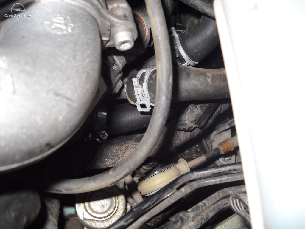

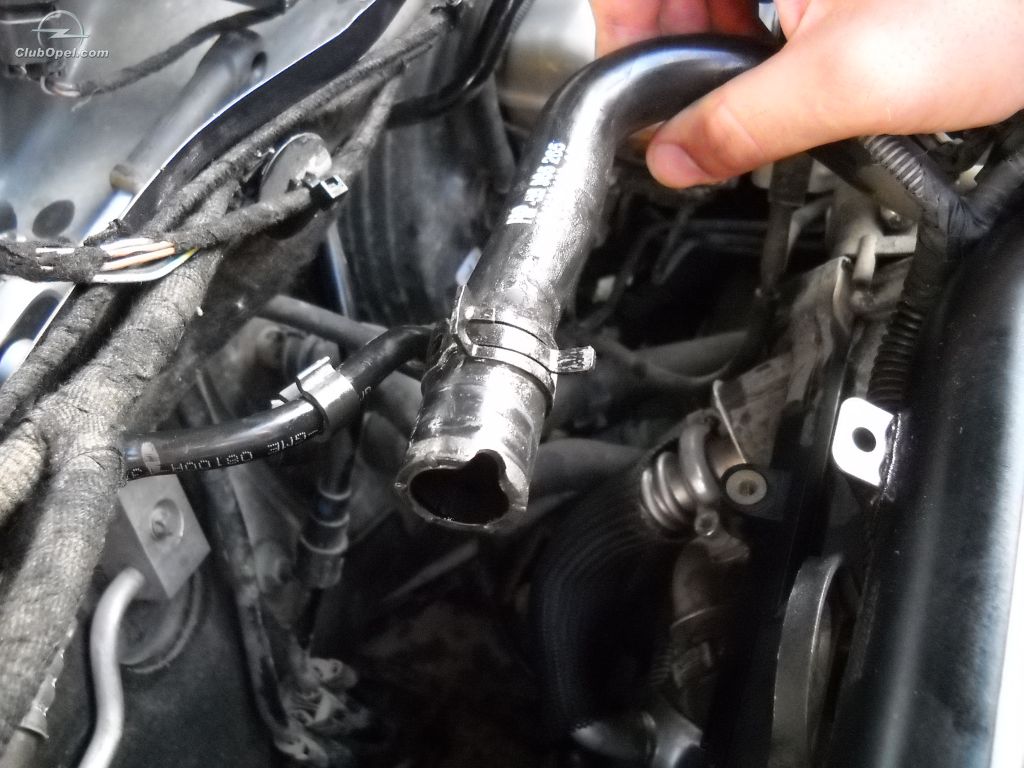

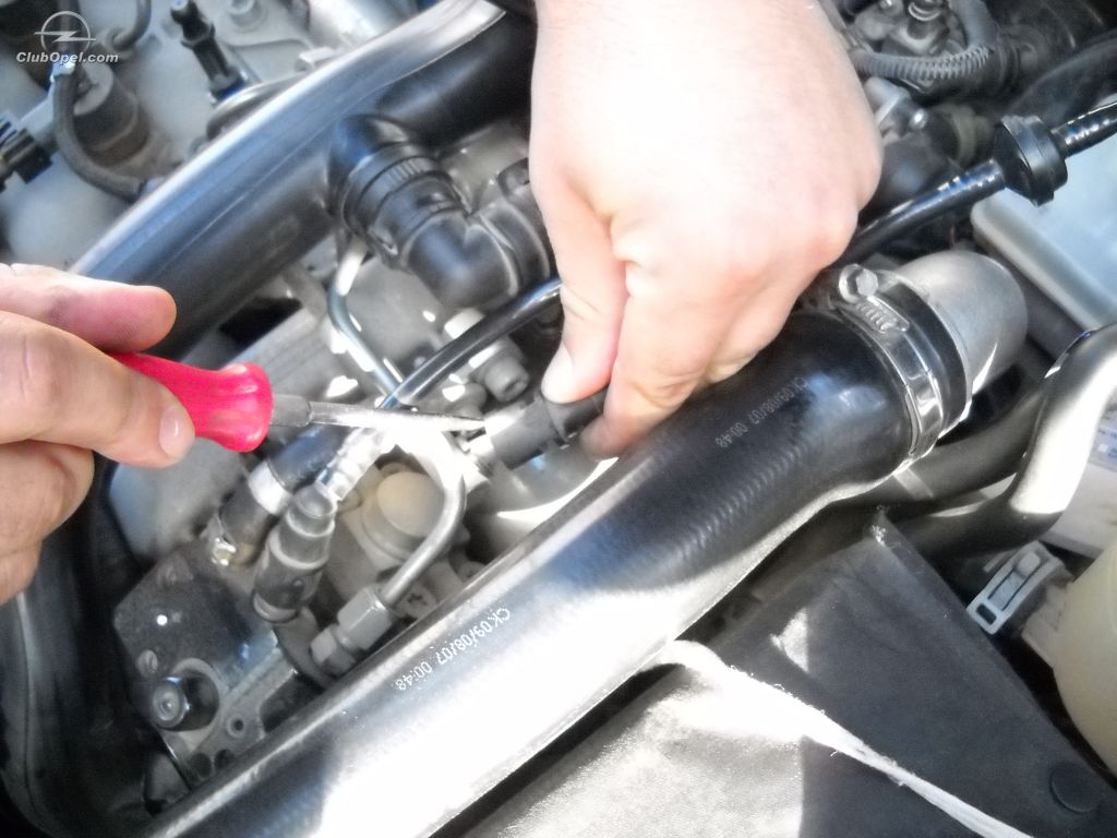

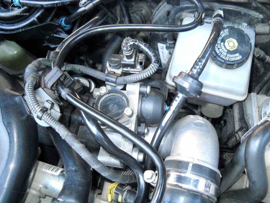

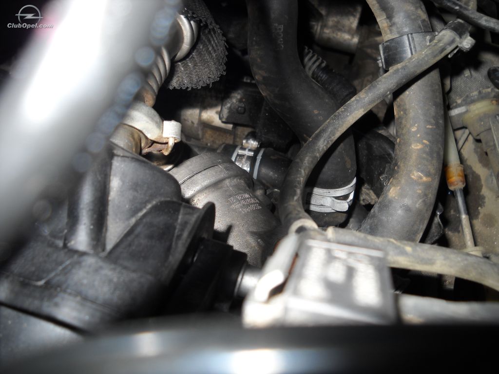

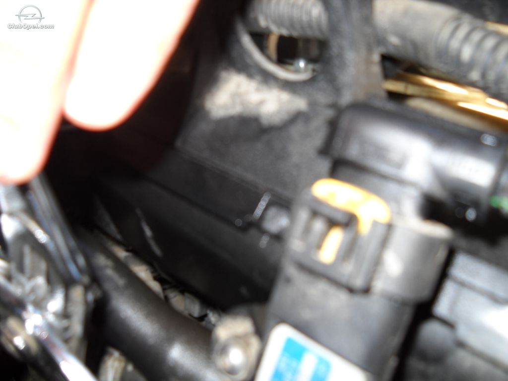

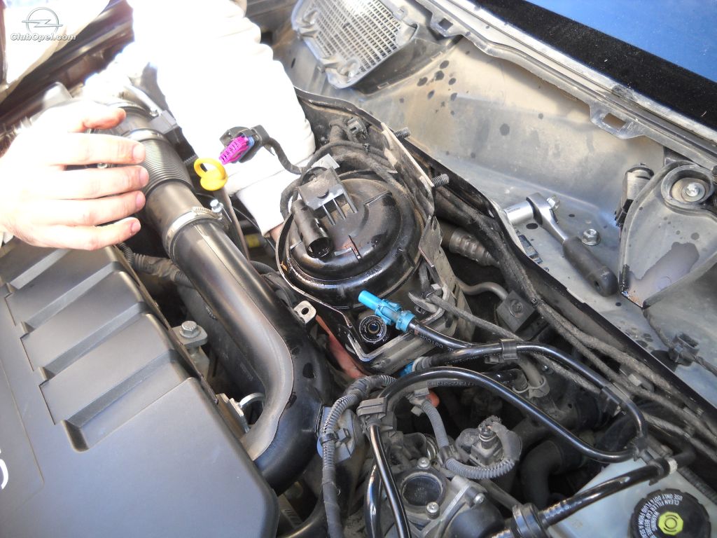

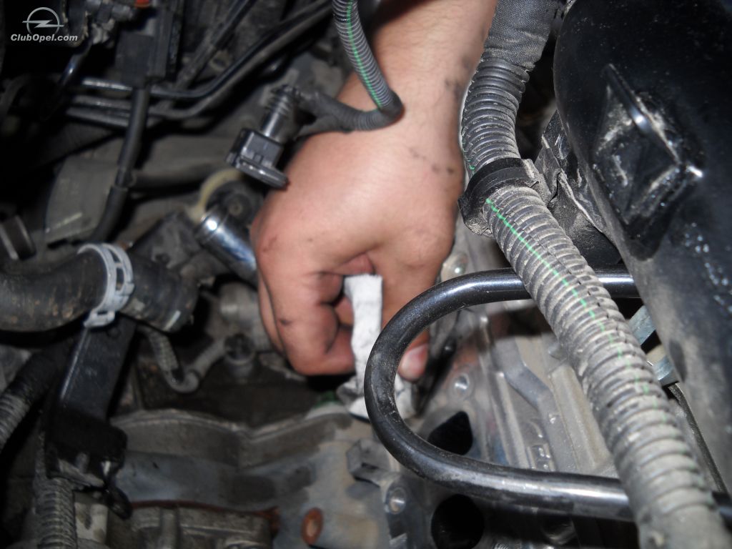

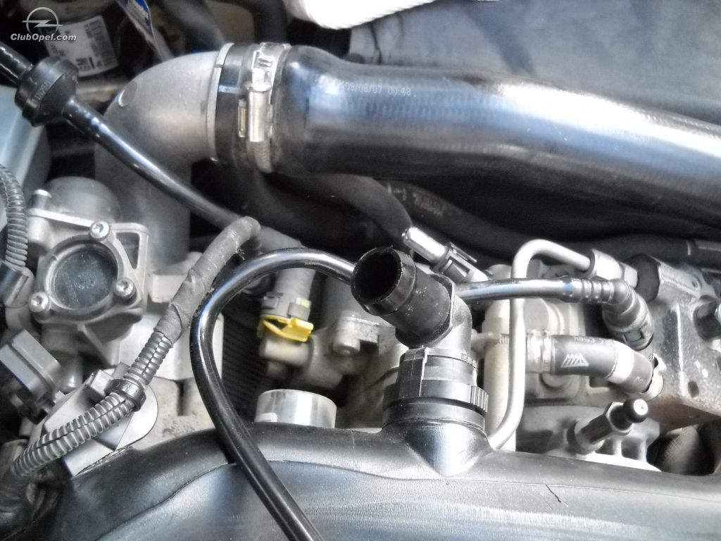

Operatiuni:
1. deconectat bateria
2. scos antigelul

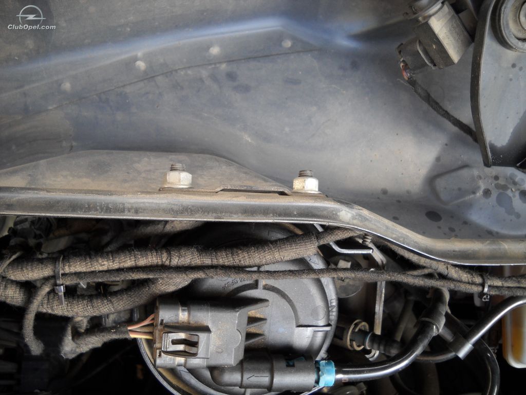

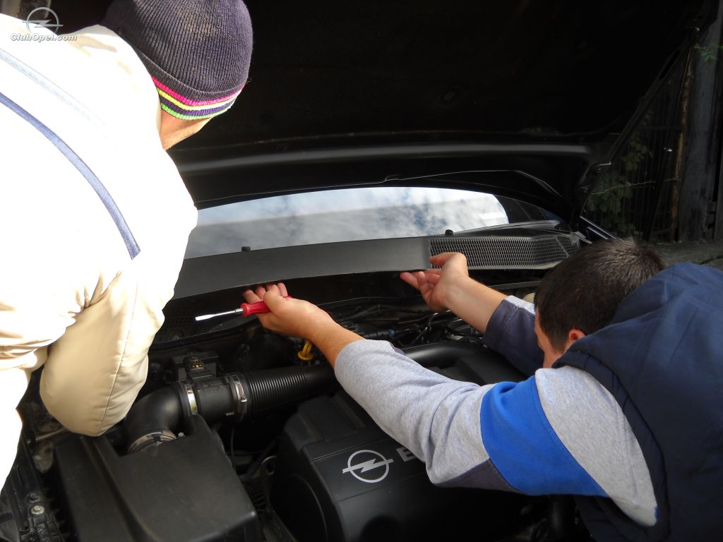

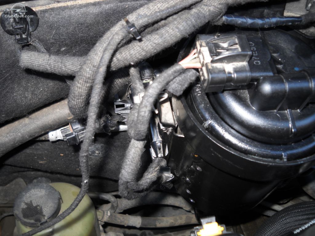

3. demontat stergatoarele si scos capacul de plastic de sub ele (pe care-s fixate diuzele de spalat parbriz) - operatiune necesara pentru a desface cele doua suruburi care fixeaza filtrul de motorina.

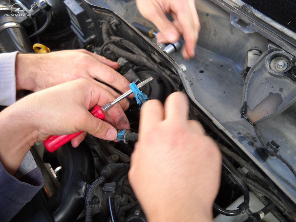

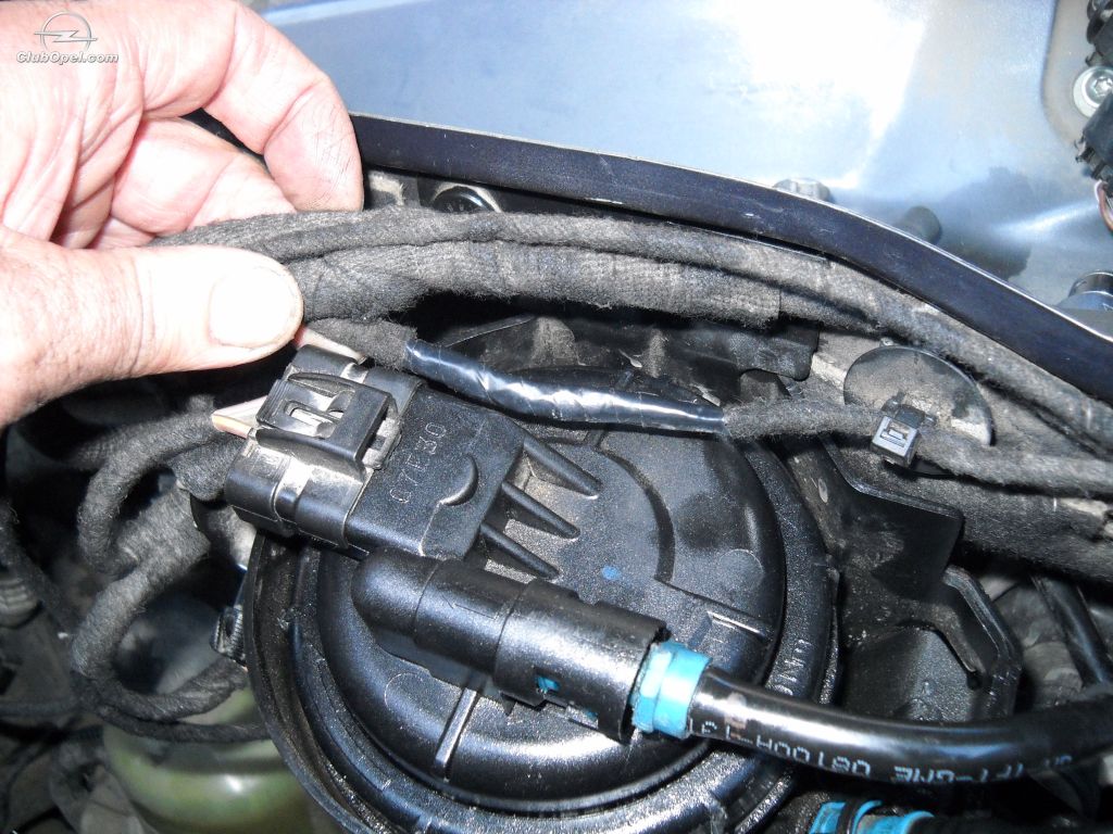

4. decuplarea conductelor de motorina si a mufelor de pe filtru.
5. scoaterea filtrului de motorina, cu suport cu tot.

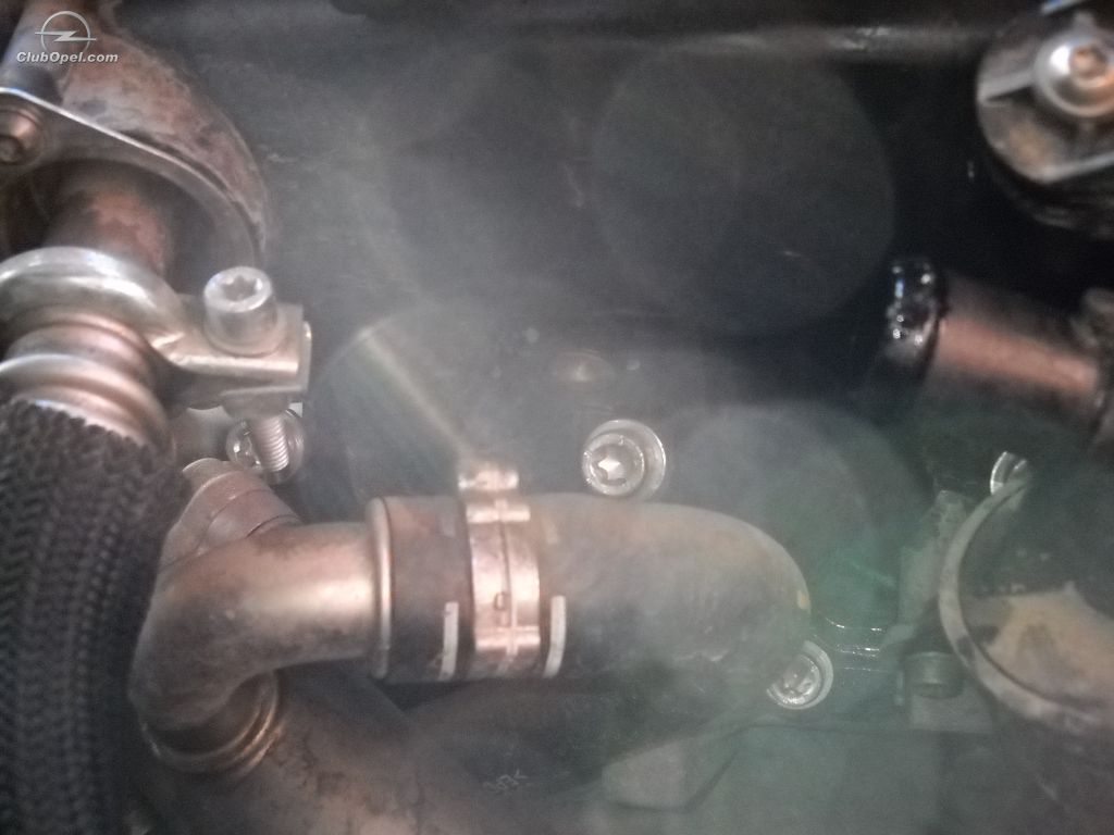

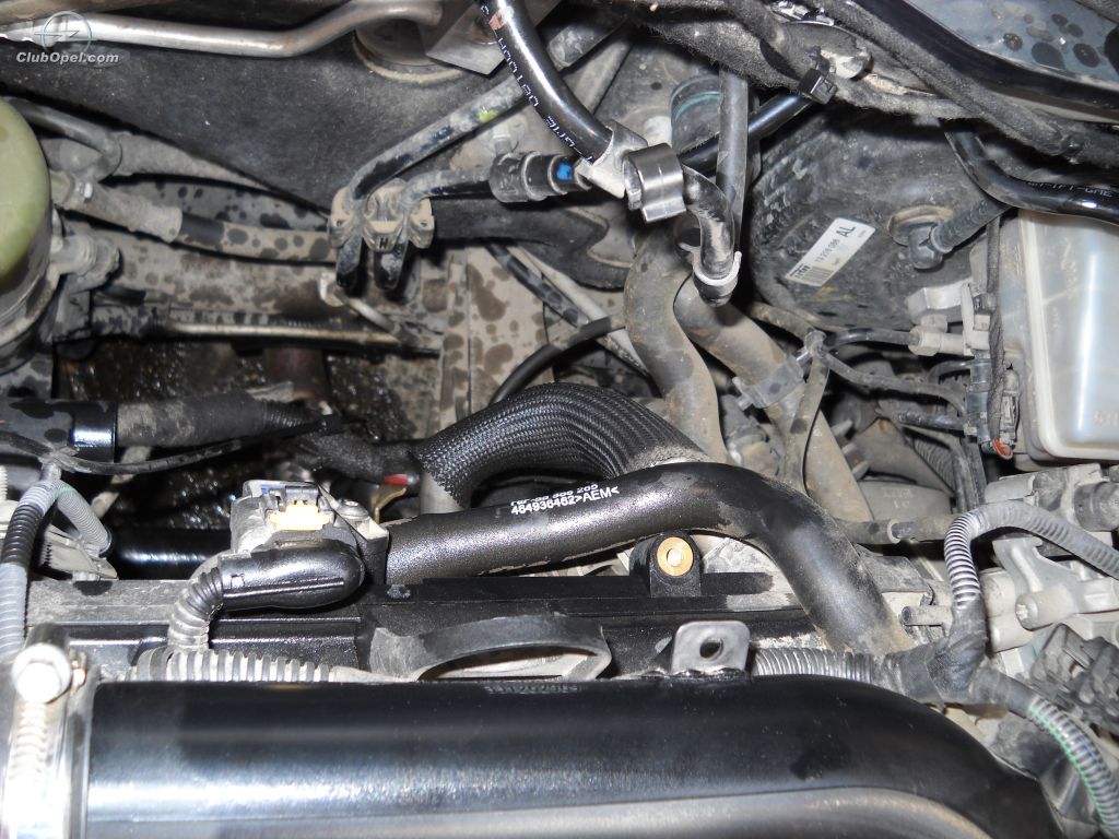

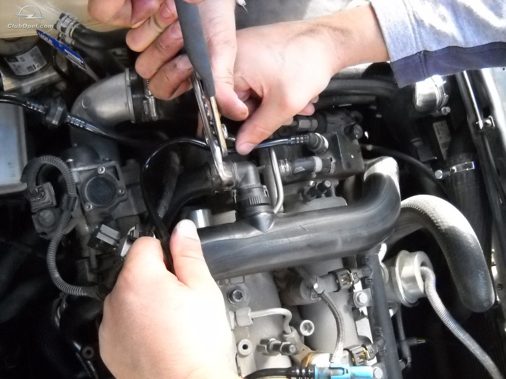

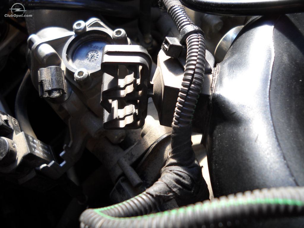

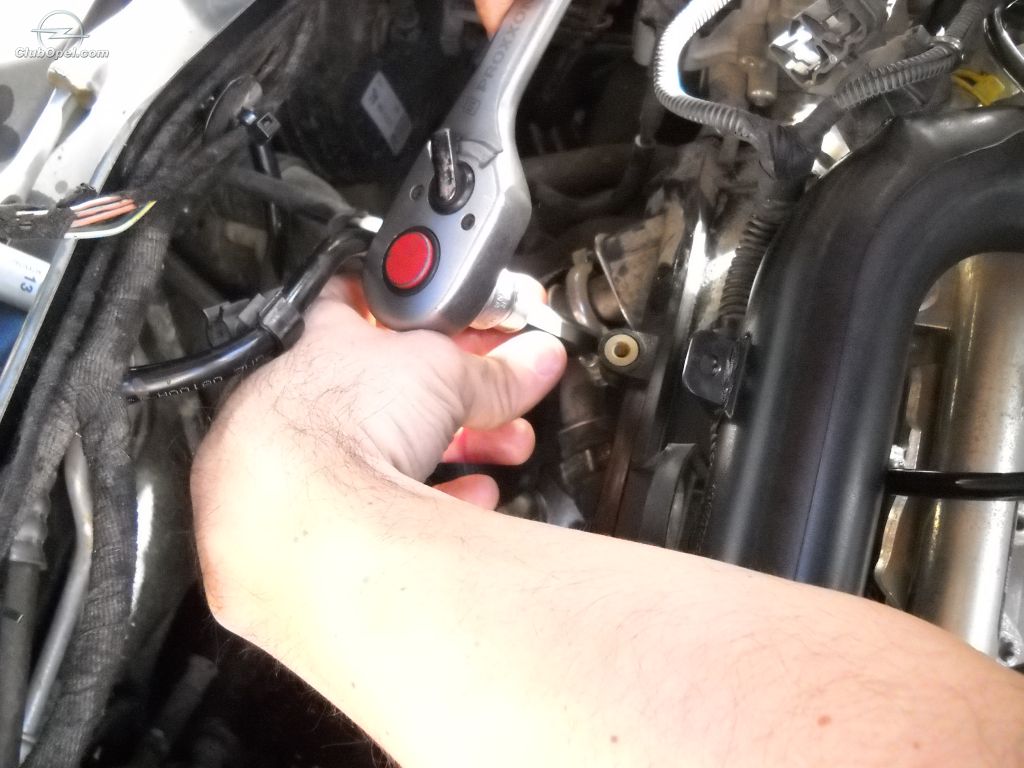

6. desfacerea tuturor furtunelor, cablurilor de prin zona, astfel incat operatiunea de demontare a ansamblului EGR sa fie cat mai fara griji.
7. demontarea suruburilor care fixeaza EGR-ul pe carter. (asta a fost descrisa)

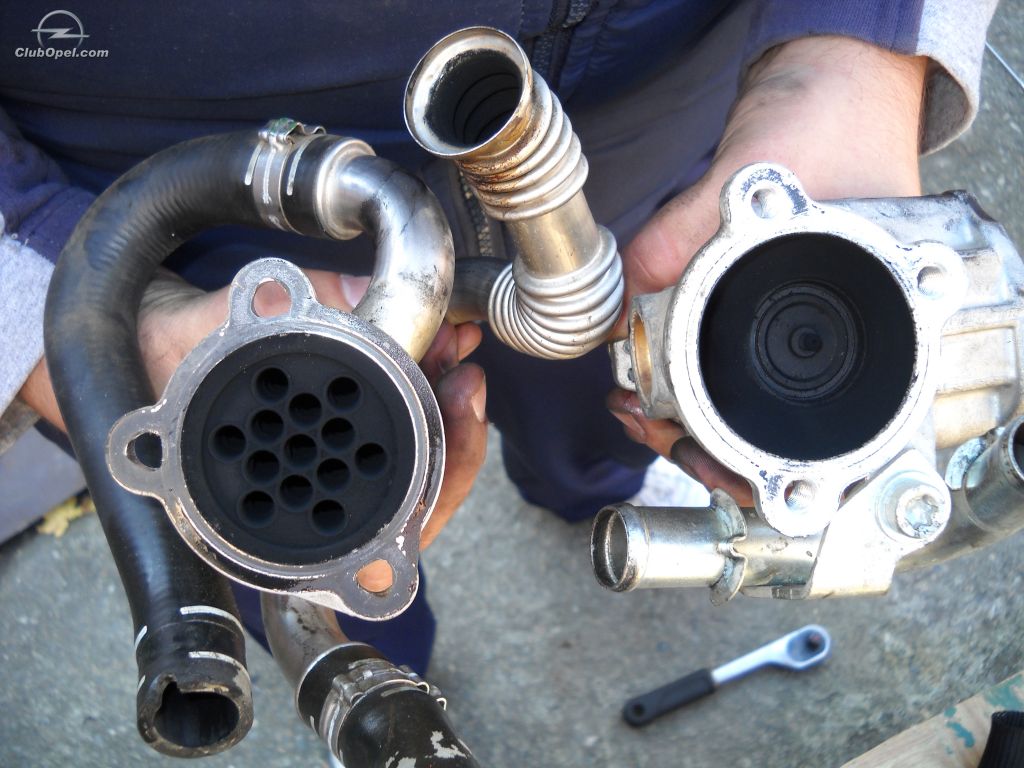

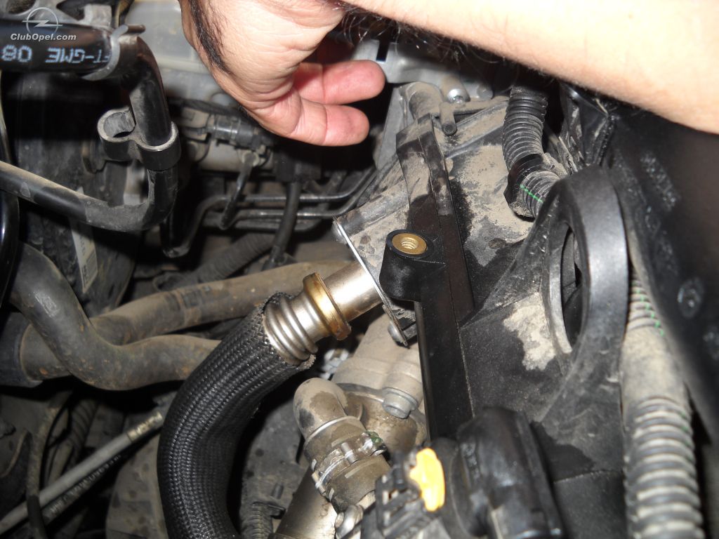

Poze cu etapa descrisa mai sus:
Voi reveni maine cu imagini cu EGR inainte si dupa curatare.

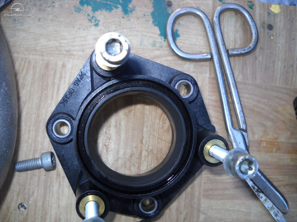

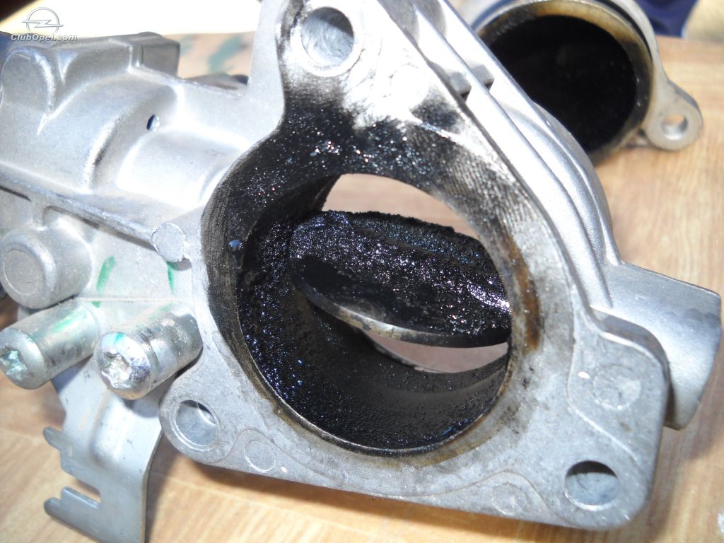

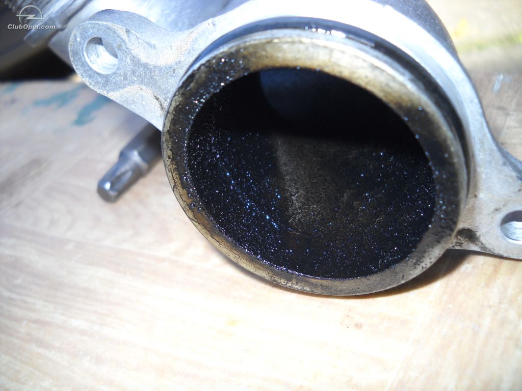

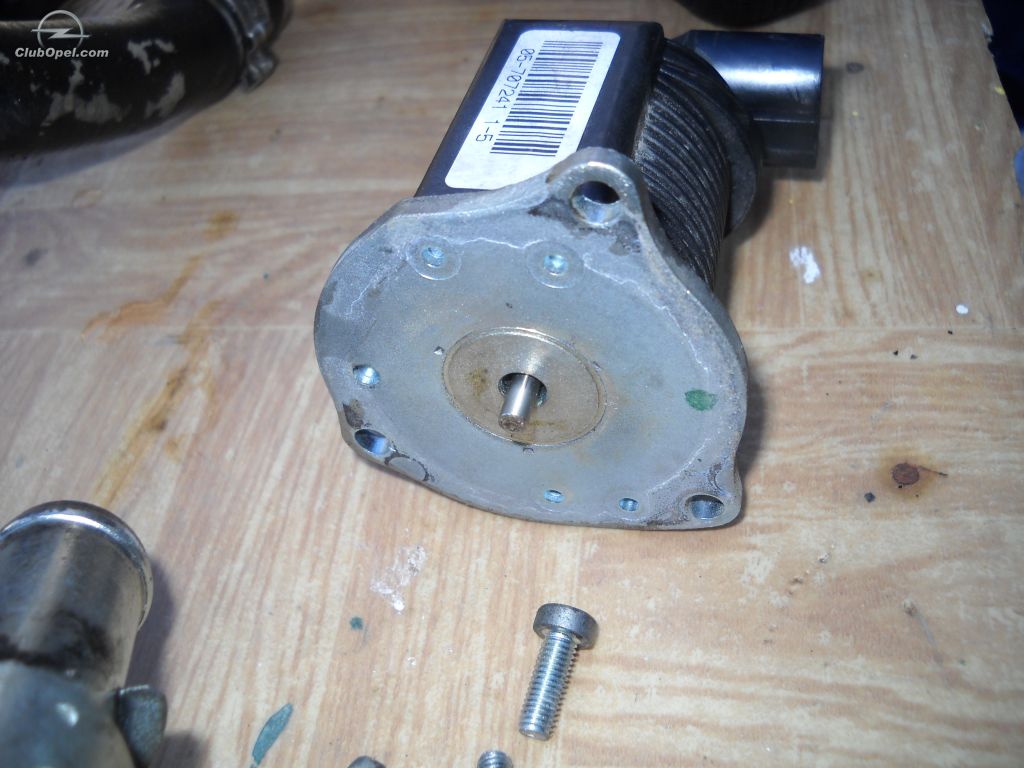

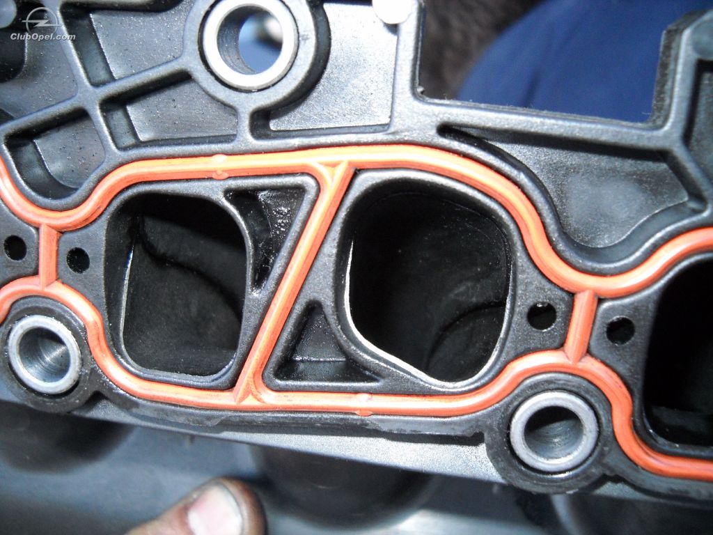

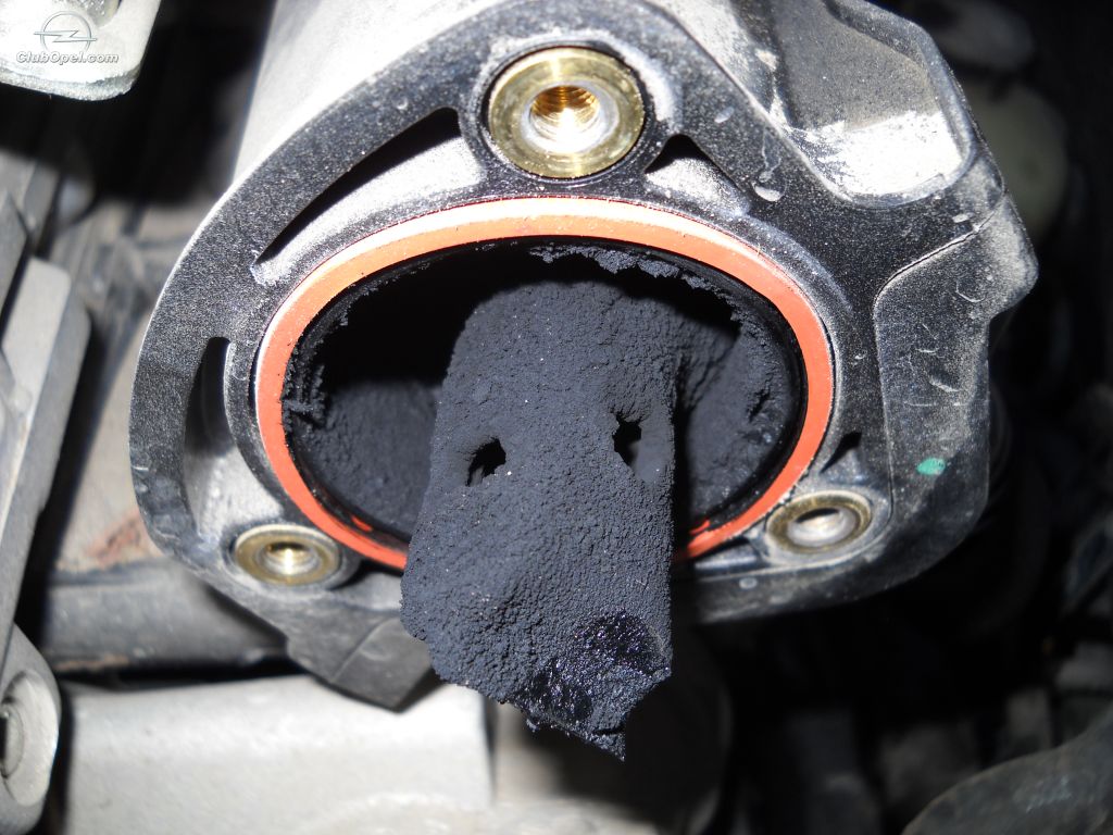

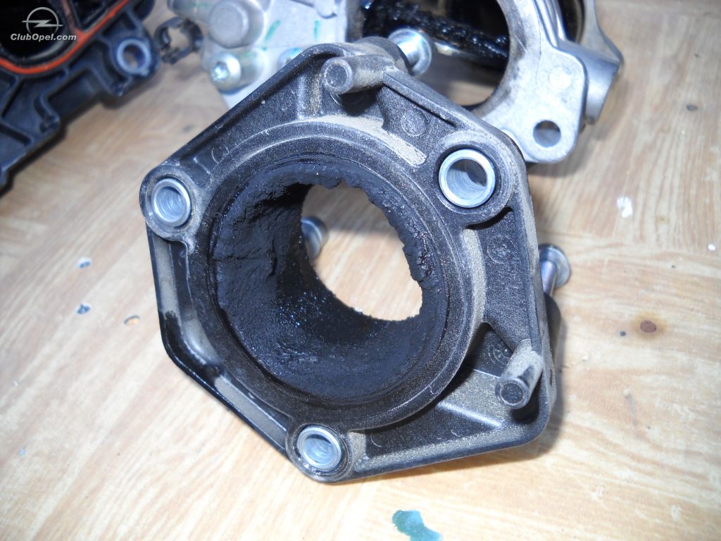

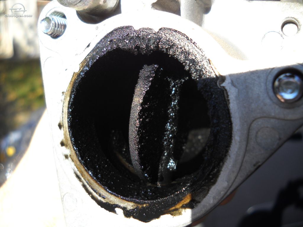

Am promis ca revin cu poze.

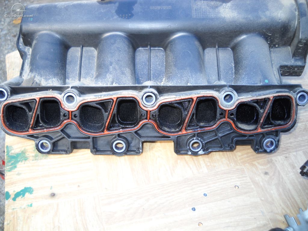

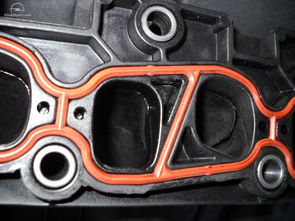

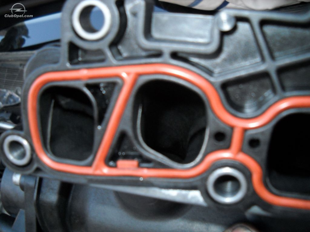

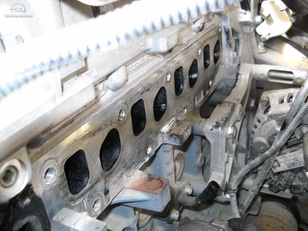

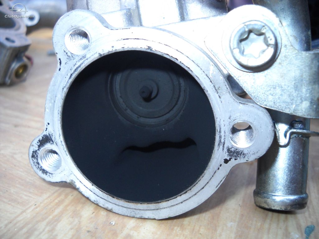

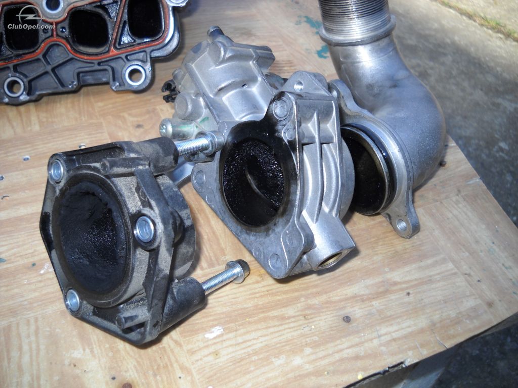

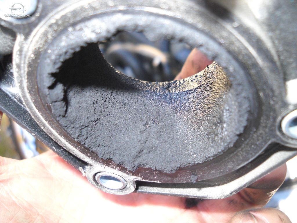

Seria a II-a - inainte de curatare
Asa arata dupa 36000 km. Ca stil de mers, nu sub 2000 rot/min, afara o calc ca lumea, in oras nu prea vede a 4-a.
Spunea Dan Cuciureanu ca 5W30 duce la ancrasarea EGR-ului. Peste vreo luna (~2000 km) ii schimb uleiul, probabil va fi Motorex sau Motul 5W40, cu specificatia GM.
Trebuie sa plec. Dupa amiaza pun si restul de poze, cu curatarea.

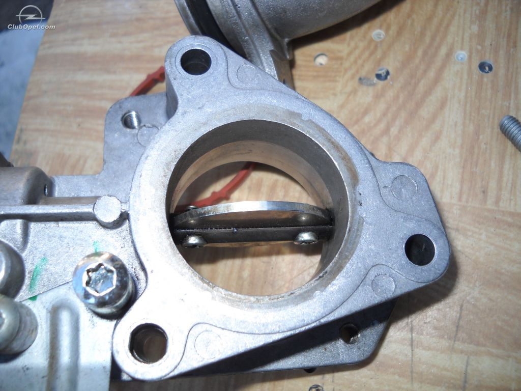

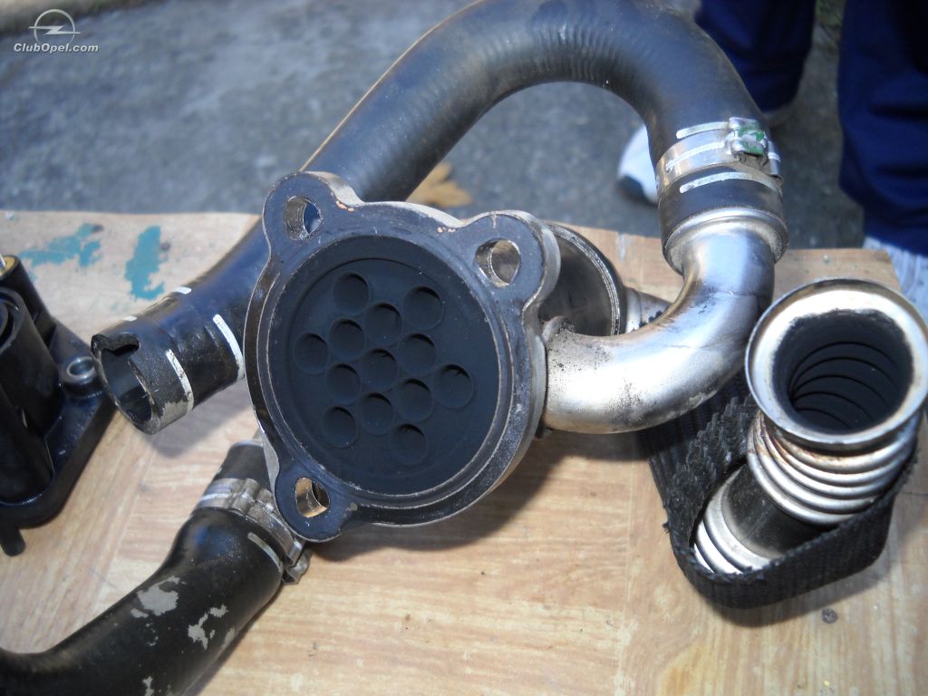

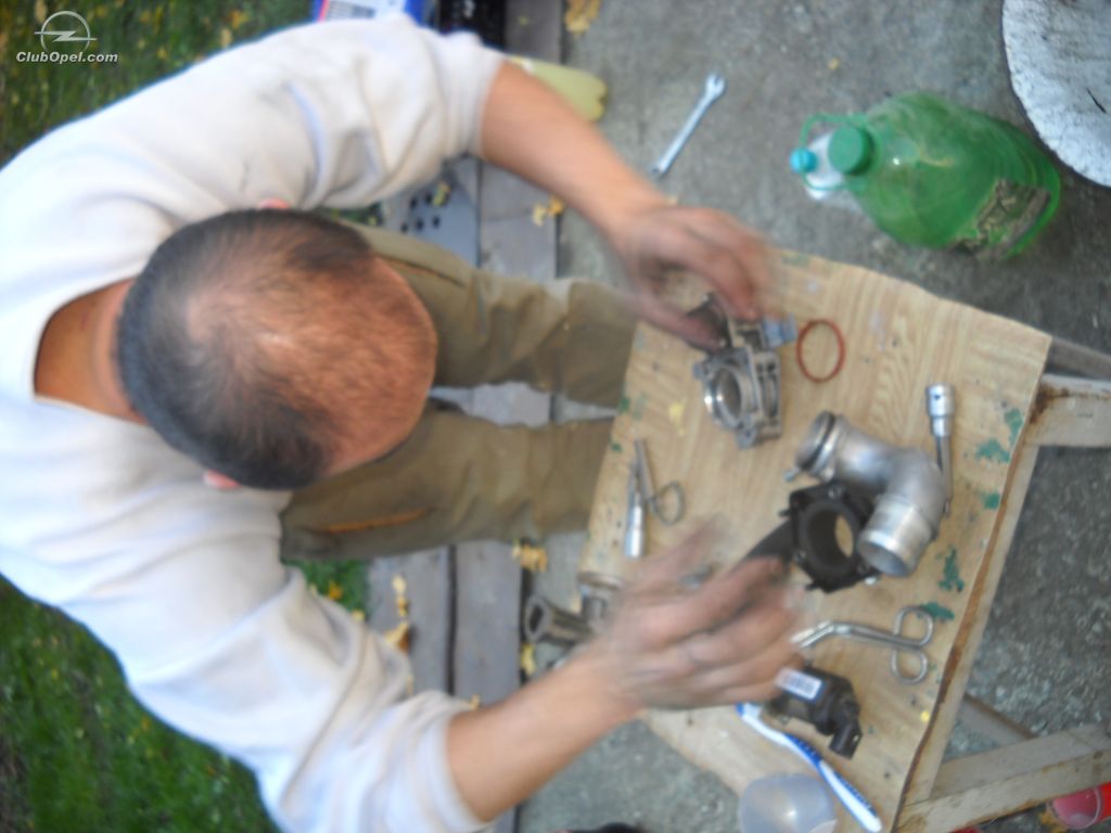

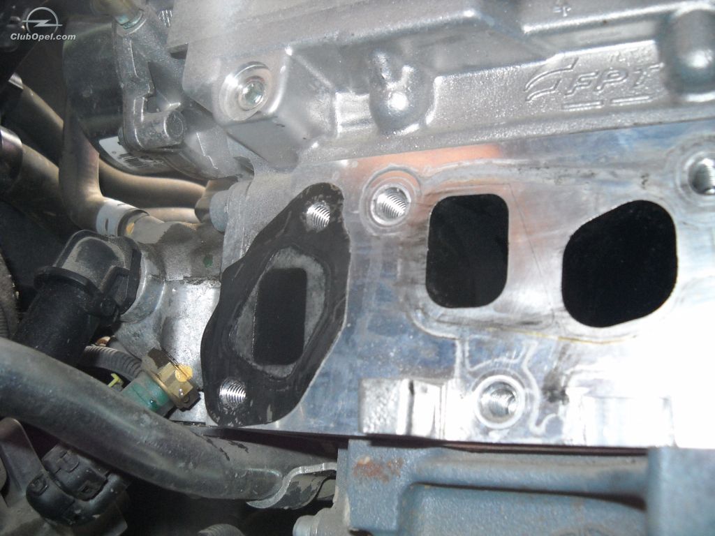

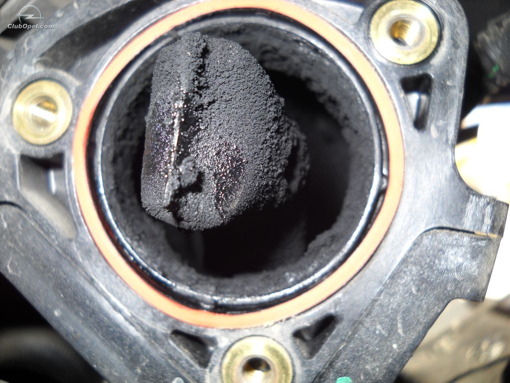

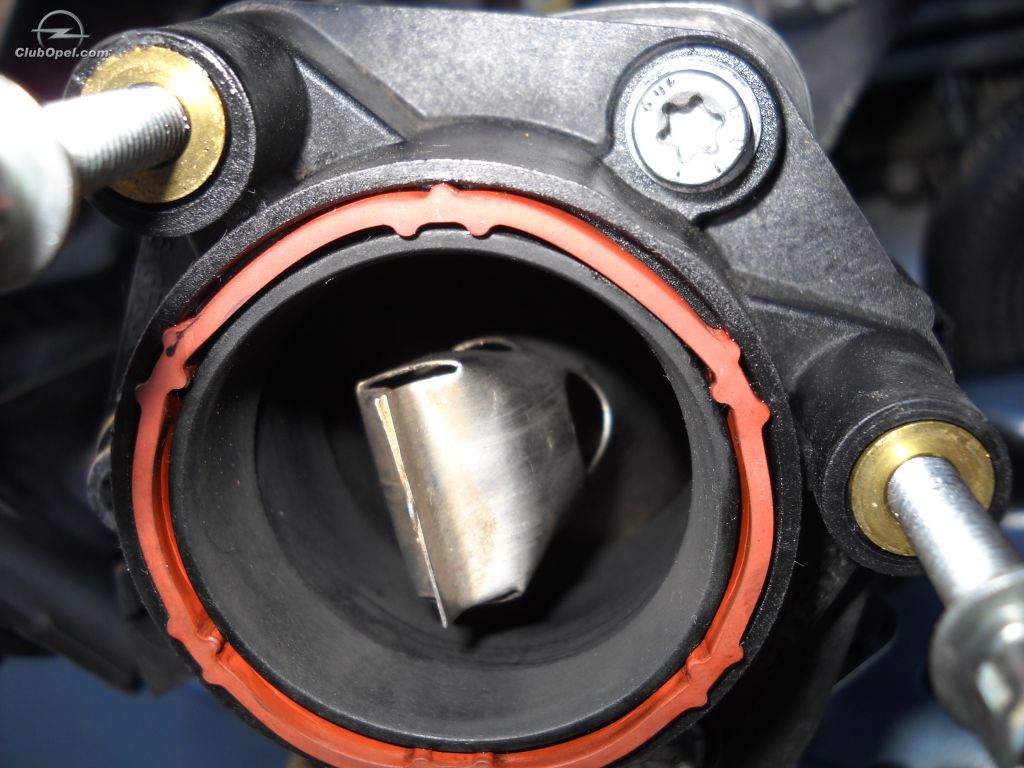

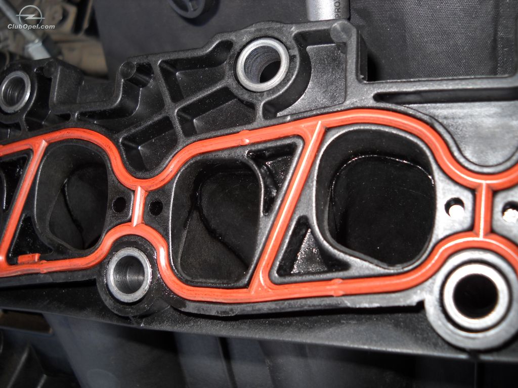

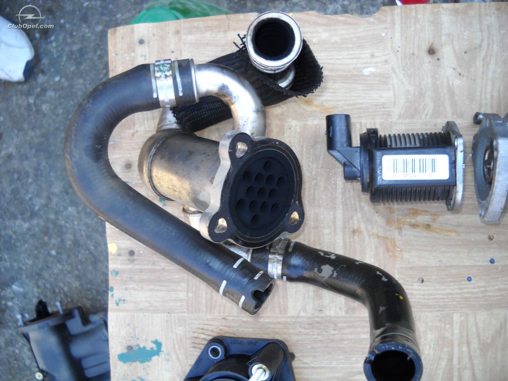

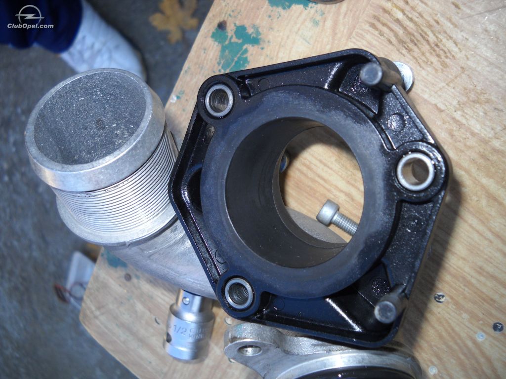

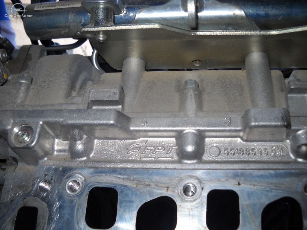

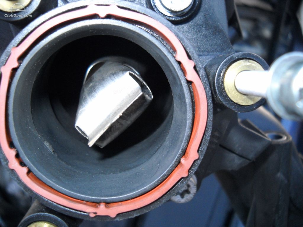

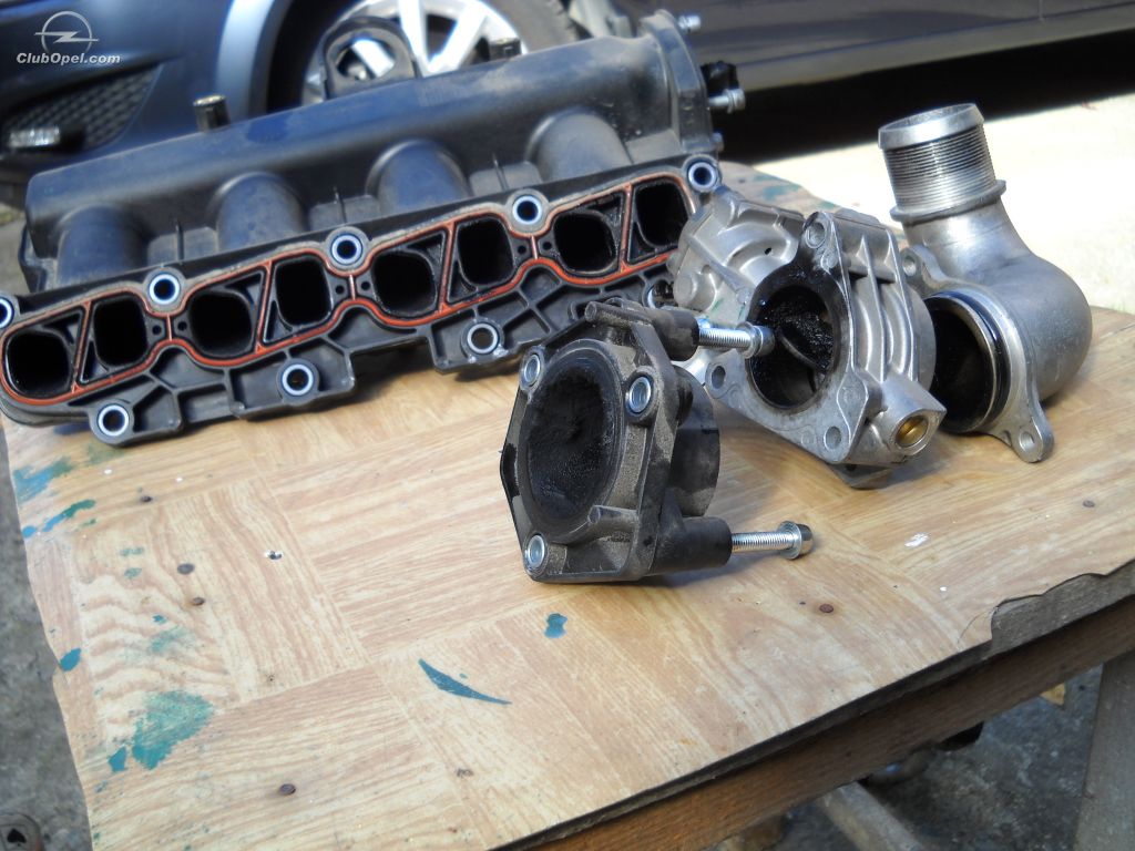

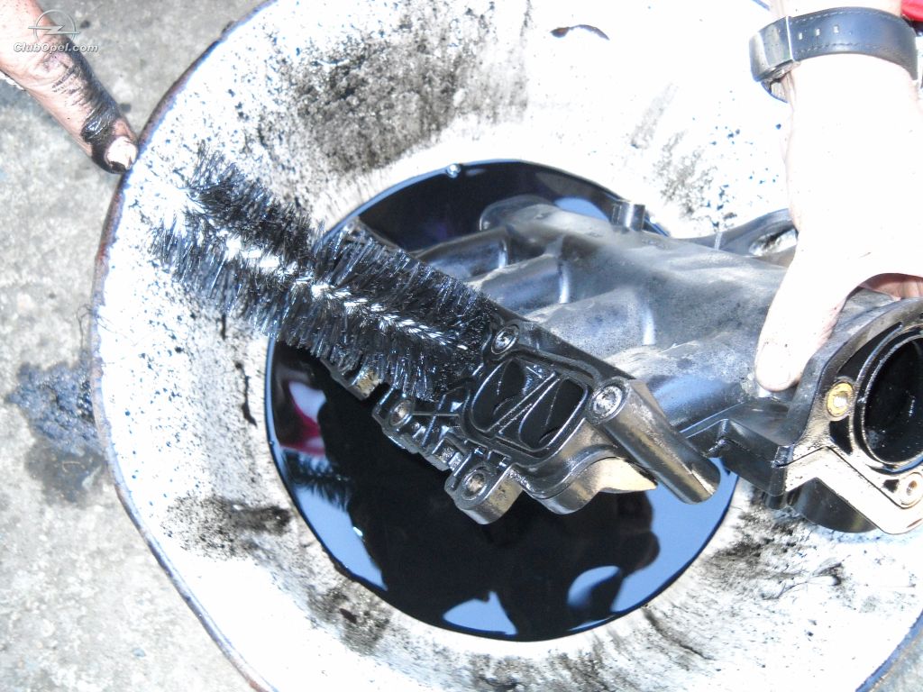

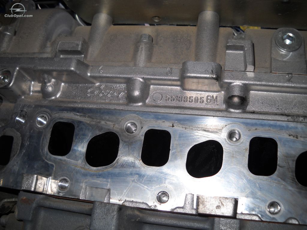

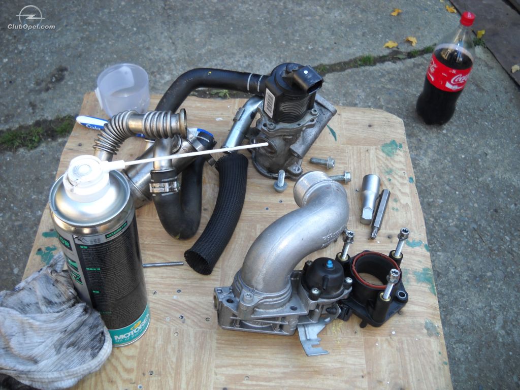

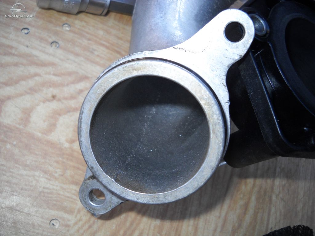

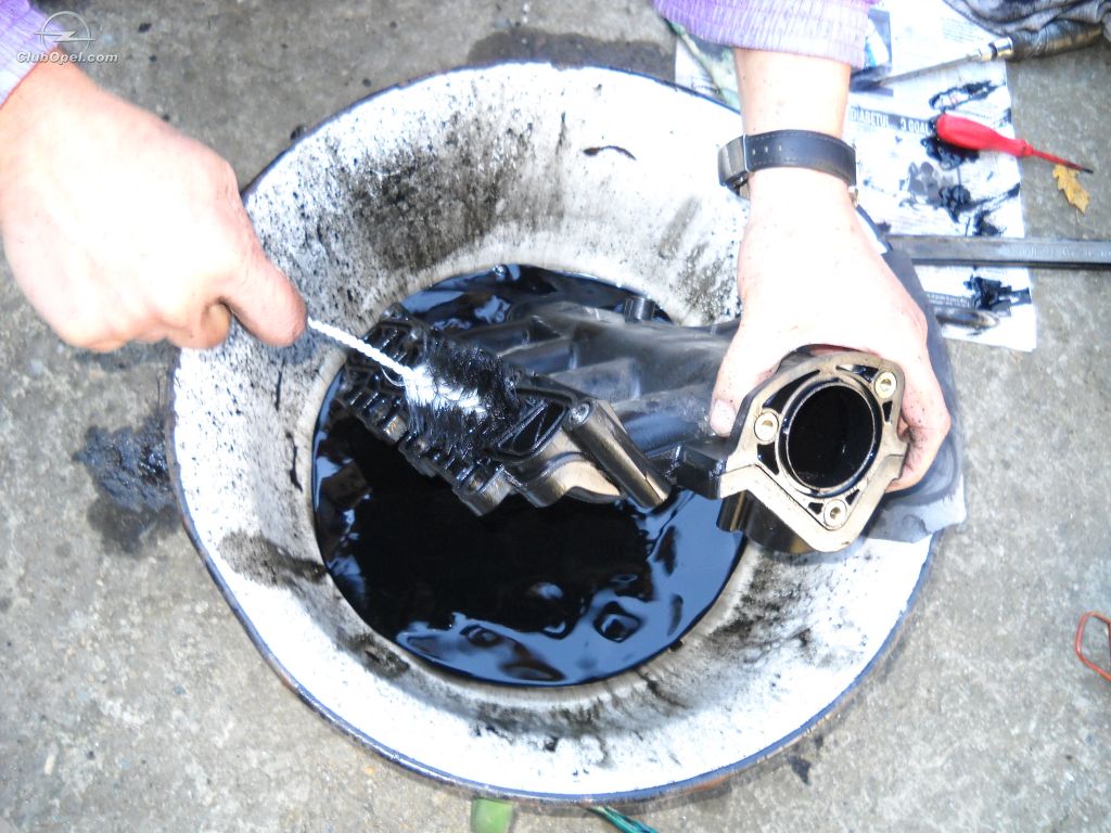

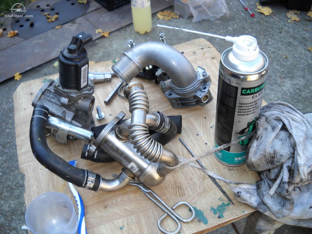

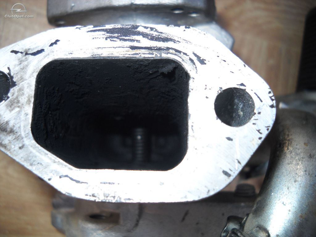

Seria a III-a. In timpul si dupa curatare.
Impresii dupa curatarea EGR:
1. Masina merge exact ca acu' 2 ani jumate, adica pe vremea cand era noua - sprintena, se simte mai bine cand intra turbina.
2. A scazut consumul cam cu 1 litru in oras (aveam 6,4-6,8, acum am 5,4, cam in aceleasi conditii de trafic. Mai urmaresc, va tin la curent).
3. A scazut nivelul de zgomot.
Inca o data, MULTUMIRI CAT CASA PENTRU MIHAI SI MIRCEA (apar in cateva imagini, Mihai chiar si-a adus tributul de sange ).
Sfat: nu schimbati masina, curatati EGR-ul si veti avea ALTA masina
Inca un sfat: verificati daca ati strans toate colierele, inainte de-a pune antigelul inapoi (prietenii stiu de ce )
