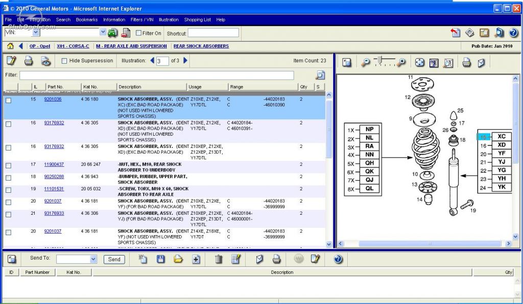

Multumesc tare mult.
Piesele in cauza sunt pozitiile 10, 13 si 14. Acuma ori nu stiu eu sa citesc un text, ori este ceva ce imi scapa ( ori amandoua cestiile). In coloana "Usage" nu scrie nimic pentru pozitiile 10, 13 si 14. Sa inteleg ca aceste piese se potrivesc pentru orice tip de Corsa C ?
M-am bagat iarasi pe sub masina si nu am vazut pe partea dreapta ( unde a mai ramas bucsa) nimic sa semene cu piesele din pozitiile 13 si 14. Iar piesa din pozitia 10 pare ceva ma complicata, ca si cum ar imbraca ultimul inel al arcului. Sa fie ceva ulterior fabricarii masinii mele si piesele astea sa se potriveasca ( sau sa fie utile, desi modelul n-a fost asa din fabrica ?) ?

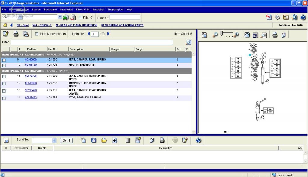

Multumesc pentru poza.
O sa ma bag si eu pe sub masina zilele astea si daca descopar ceva revin cu un raspuns. Daca este vorba de una dintre piesele mentionate cred ca ar trebuii sa apelam la un service opel. Aftermarket nu cred ca se fabrica sau se dau impreuna cu arcul.
Din cate vad in poza pentru corsa hatchback sunt doar piesele 9 si 10. Celelalte sunt pentru combo.
