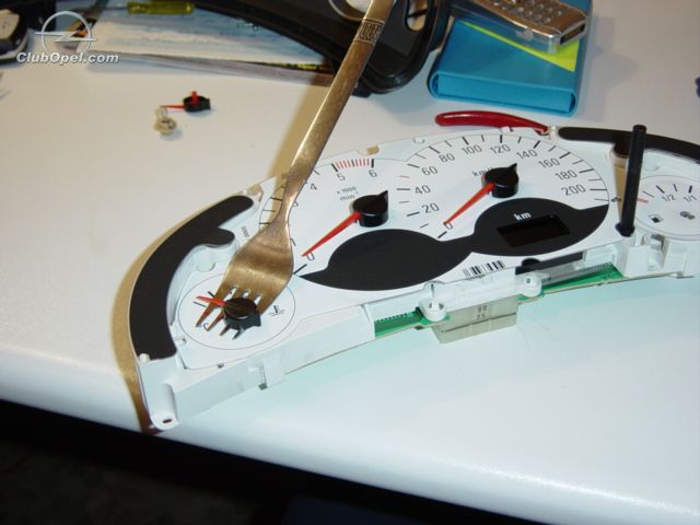

pentru nycku ......poti da jos acele cu o furculita de bucatarie cu mare grija ºi aplici forta treptat pe coada furculitei fara sa fortezi am facut si merge. Idea Idea Idea

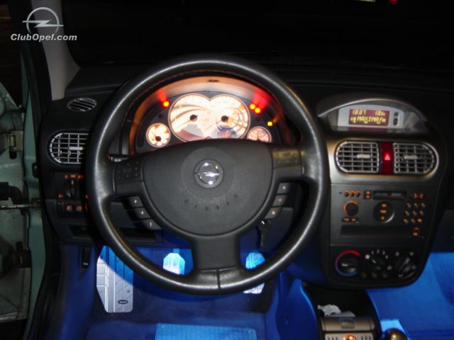

Se vad foarte bine doar ca se vad si motorasele de la ace , daca ai vazut ceasuri albe au partea de jos cu negru. Sunt facute la repezeala cred ca se pot face mult mai bine cu rabdare oricum le schimb ca fac totul pe rosu

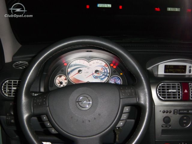

gabonne a scris:indicatiile se mai vad noaptea?
Bineinteles ca nu se mai vad daca este iluminat din spate ceasul.
Pune o poza fara blit.
Se scot la imprimanta pe folie de retroproiector care este transparenta sau pe autocolant decupat la plloter.

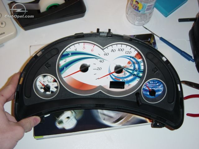

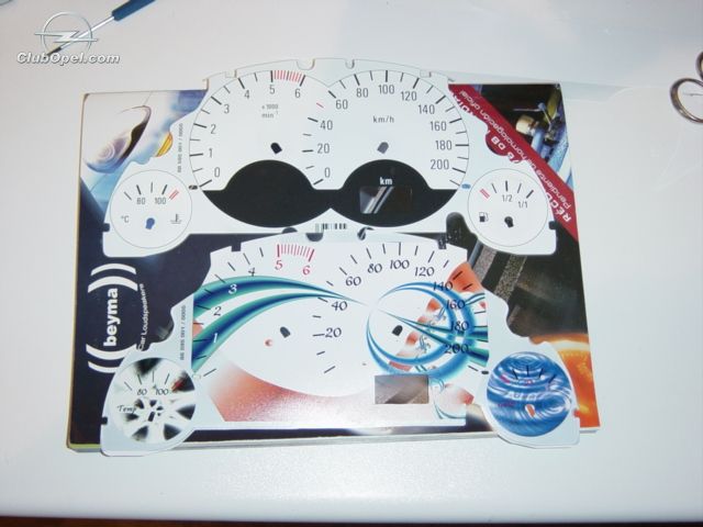

Folia de retroproiector o iei de la magazine de birotica/ centru de copiere, este de 2 feluri pt. laser si pentru inkjet.
Iti faci desenele in Corel si te duci la un centru de copiere/birotica si le scoti acolo. Rezultate foarte bune sunt pe laser dar se gasesc mai greu imp. laser color.
De obicei trebuie sa faci 3-4 copii la acelasi ceas pe care le suprapui astfel negrul care este pe fundal devine opac complet.
Pentru rezultate foarte bune trebuie si imprimanta buna si omori si tonerul sau cerneala negru/neagra.
Intre folii se baga un plastic alb taiat dintro punga noua ca sa se vada ziua toate gradatiile si sa se aprinda noaptea fiind transparenta punga
Pe autocolant faci desenele in corel si te duci cu ele la un centru care are plloter performant. Dupa aia lipesti autocolantul pe un plexiglass transparent de 1,5mm grosime. Aici e mai naspa cu culorile pentru ca trebuie sa pui filtre de culoare.

Cand pui folia in 3-4 se rigidizeaza suficient.
Plasticul negru original il dai jos si pui folia in locul lui. Datorita aspectului lucios al foliei de retroproiector negrul de pe casuri va fi un pic lucios si nu mat ca la cele originale.
