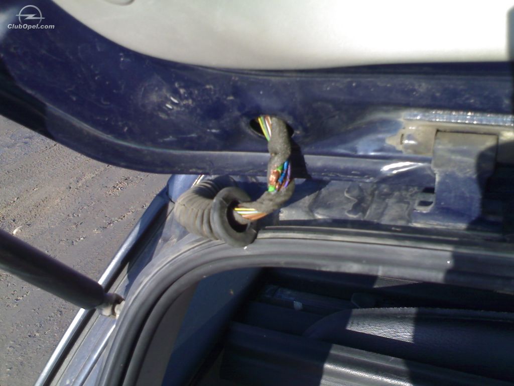

Dati-mi o idee ce ar putea fi, pornesc dezaburirea si imi porneste si stergatorul de pe spate, care merge incontinuu.
Vreun scurt ceva?

dap posibil sa se fi lipit firele intre ele. porneste stergatorul spate iar cu o lampa de control verifica daca vine tensiune pe dezaburitoru de pe geam ,daca da sigur ai un scurt intre fire succes

Singurul loc unde ar putea ca firele sa se intalneasca este balamaua haionului. Acolo ar trebui sa verifici prima data.

Cred ca ai dreptate, pun dezaburirea si deschid haionul, stergatorul sta pe loc, daca inchid haionul, porneste si stergatorul, cred ca e un scurt chiar in tub.
multumesc mult de indrumare.

Asta avea, erau crapate firele in tub.
