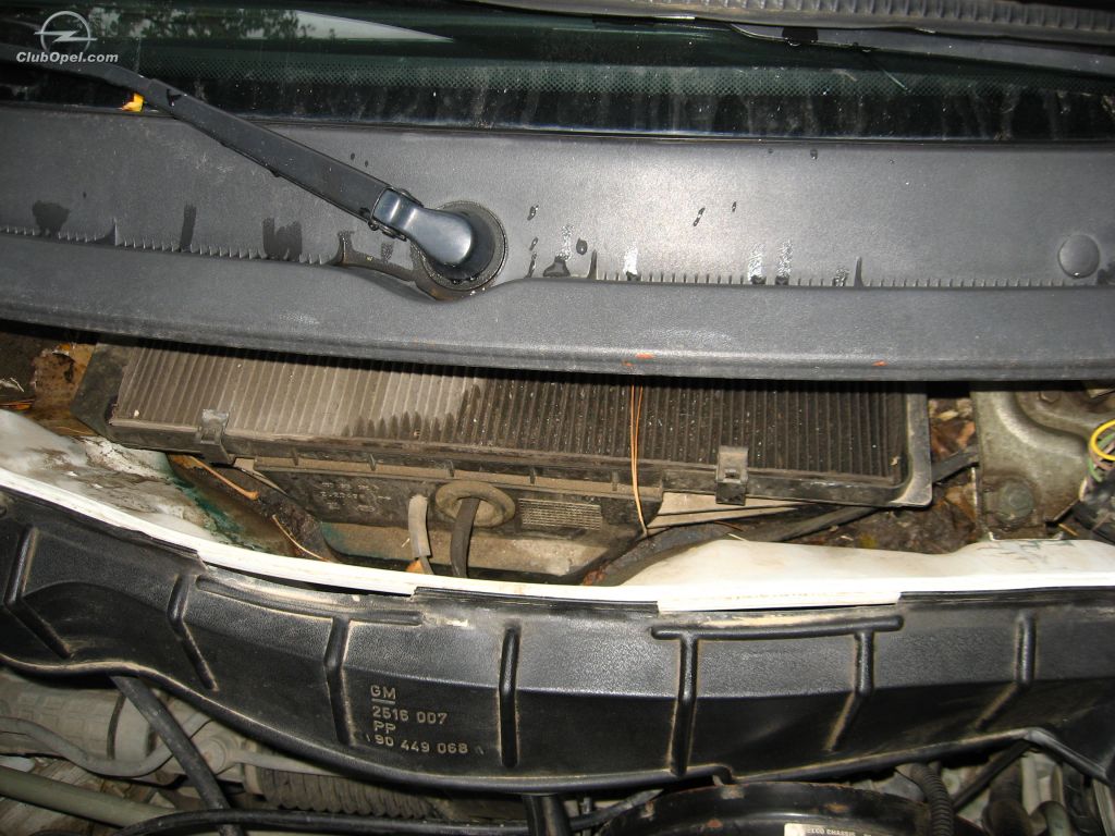

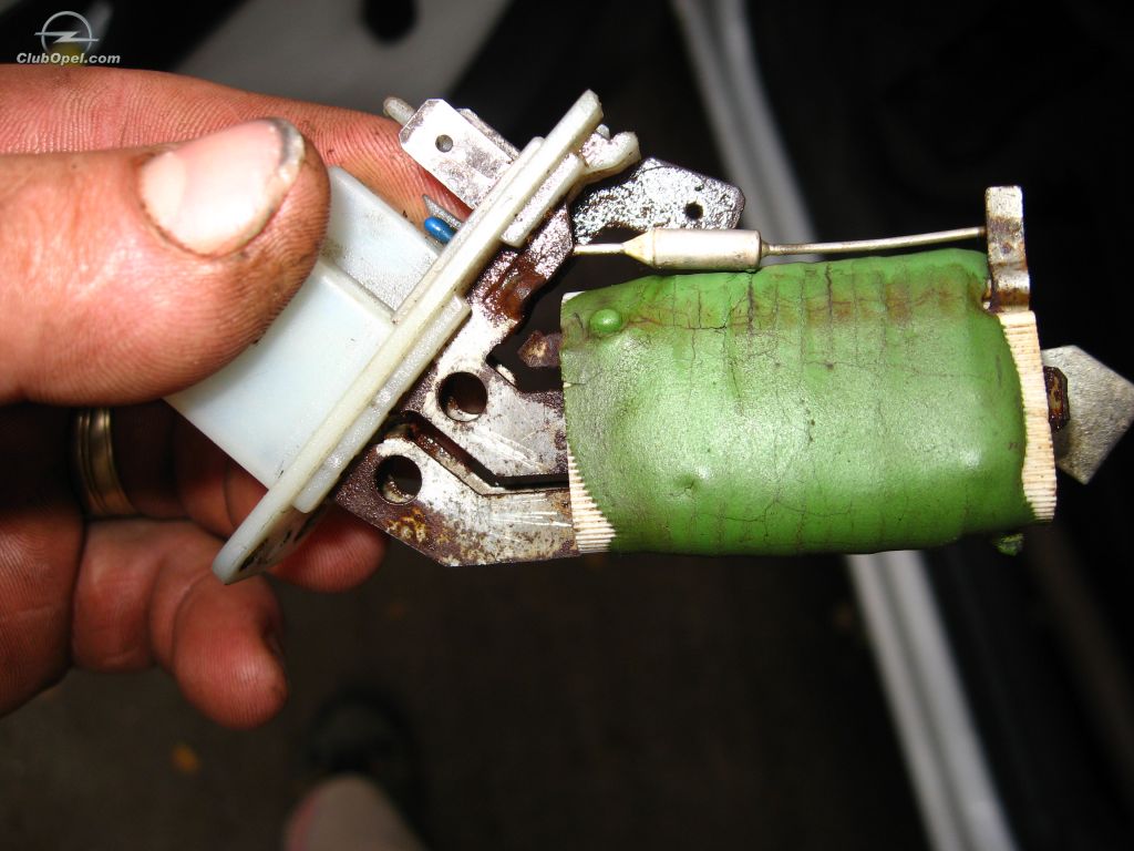

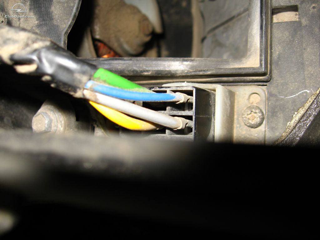

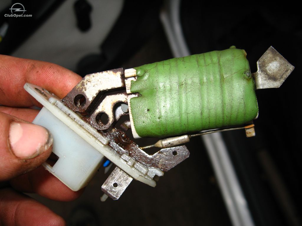

Am si eu o problema cu puntea de rezistente, nu stiu care-i problema.Imi merge doar pe treptele 3-4 iar in 1-2 nu merge tot timpul, adica daca merge in treapta 3 un timp si dau din nou pe treapta 2 si 1 merge, dar nu tot timpul. Am scos piesa cu pricina si am constat cu stupoare ca acolo era ud si toate contactele erau ruginite, le-am curatat le-am sters le-am uns, le-am pus la loc, nimic tot nu functiona la 1-2, am miscat pe acolo firele si a inceput sa invarta, iar miscam iar se oprea si tot asa si iar se invartea.Eii am zis eu, nu am curatat bine, sa mai scot odata si sa curat mai bine. Can sa scot nu puteam sa tin mana pe puntea de diode(nu stiu daca e normal asa) de tare ce frigea.In fine am scos am curatat din nou bag la loc, la fel nu mergea deloc in 1-2, am inceput sa misc pe acolo de fire de papuci nimic, tura asta nu a mai luat-o deloc. Am scos puntea din nou si am inceput sa o masor si am observat ca toate au continuitate(le-am verificat cu buzz-erul) de fapt erau 2 cate 2 din cate am vazut eu, adica jos la mufa puneam pe o lamela iar sus tiuia la 2(adica puneam pe unu si pe altu). Problema este ca am bagat mufa cu 5 picioruse si am masurat tensiunea la cei 2 papuci care alimenteaza aeroterma. Am masurat pe fiecare treapta si aveam tensiune pe treptele 1-2 mai mica de 4-7v si pe 3-4 mai mare echivalent cu 11,76v egala pe ambele trepte.maine am sa-l mai scot odata sa ma mai uit la el.Am verificat si cele 5 fire si am tensiune pe toate mai putin unul ,maro care cred ca e masa. Deci nu stiu ce sa mai cred si ce sa mai verific.
Orice sfat e bine venit.
Multumesc !
Si niste poze
