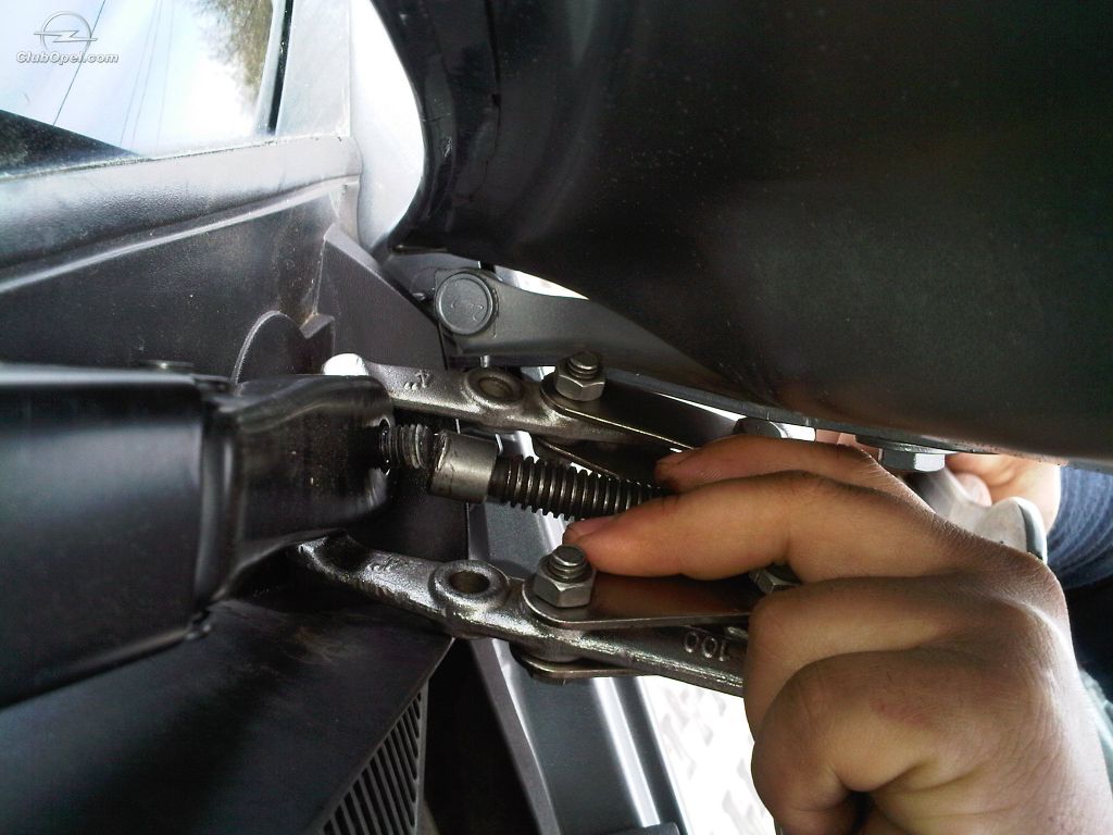

Am reprat. Este problema descrisa mai sus. Am imbinat inapoi articulatia sarita, le-am uns pe toate, nu stiu cat o sa tina, cred la prima groapa mai serioasa o sa sara iar. Am scos cu greu bratele la stergatoare in prima faza, erau intepenite bine.
Iata pozele in urma interventiei

Mi-a sarit imbinarea iar, dupa vreo 100 km. Am fost sa caut tija mica cu bila, la Frontal - Galati - nu se poate, pentru ca vine numai tot ansamblul, cu motor si tije, tot.
Am sa incerc asa:
"Greseaza nuca, introdu capatul stergatorului in ea si incearca sa strangi nuca cu un patent mare sau un papagal, asfel incat sa prinzi marginea care inchide capatul stergatorului. "
sau/si asa
dacrys a scris:desfa ansamblul cu grija, curata, incalzeste putin cu bricheta acea nuca(e de plastic), strange putin marginea circular cu patentul , lasa sa se raceasca, unge acel lacas si introdu biela in nuca asa fortat. De aproape un an functioneaza fara probleme ac. improvizatie.
pana cand vom afla de unde putem sa ne procuram tija mica cu bila.

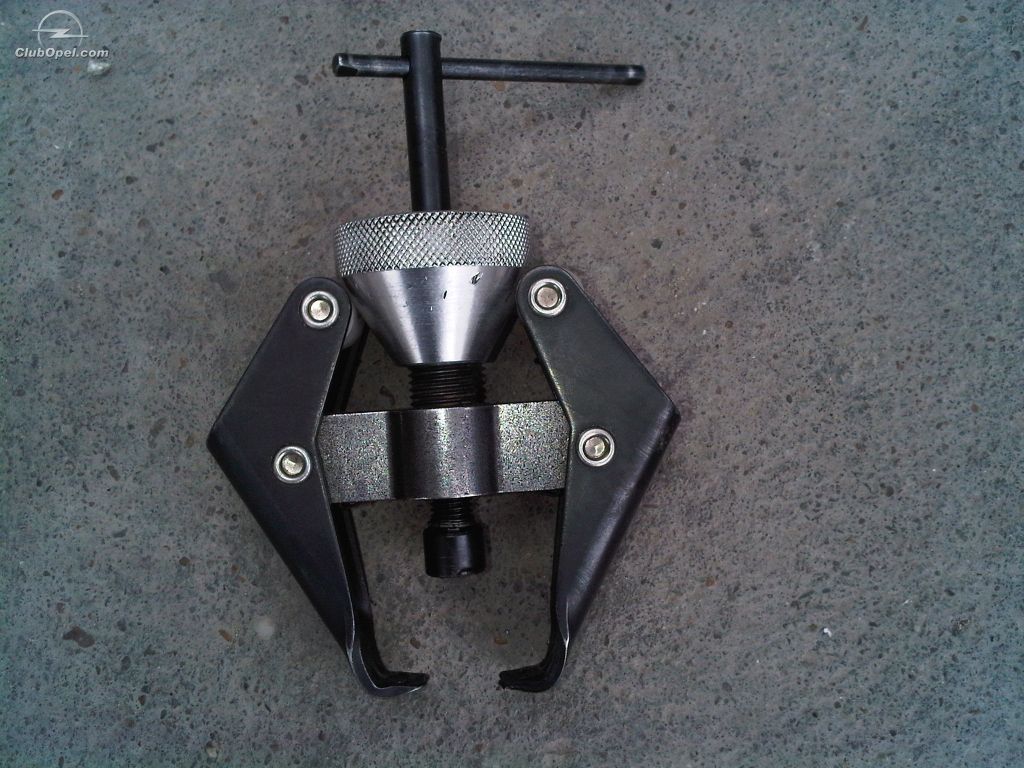

cum ati scos bratele stergatoarelor ca eu nu reusesc....smuls, tras, impins?....
  • GL10PEL
  • Mesaje scrise: 762
  • Masina: Astra 2011 A16XER
  • Cont inregistrat: 18 Aug 2006
bratele de la stergatoare sunt bagate prin presare in ax pe o imbinare tip con, fixata cu o piulita.
metoda 1: desfaci piulita, dai cu ulei la imbinare si tragi in sus cu mana de brat. faci joc, bati usor cu un ciocan de plastic. nu merge? mai da cu ulei si lasa-l sa actioneze. tot nu merge?
metoda 2: mergi la service auto / fa rost de o presa de scos stergatoare.
  • nirolff
  • Mesaje scrise: 49
  • Masina: Astra 2000 Y17DT
  • Cont inregistrat: 18 Mai 2010
merci....dar unde gasesc o presa daia? costa mult?
