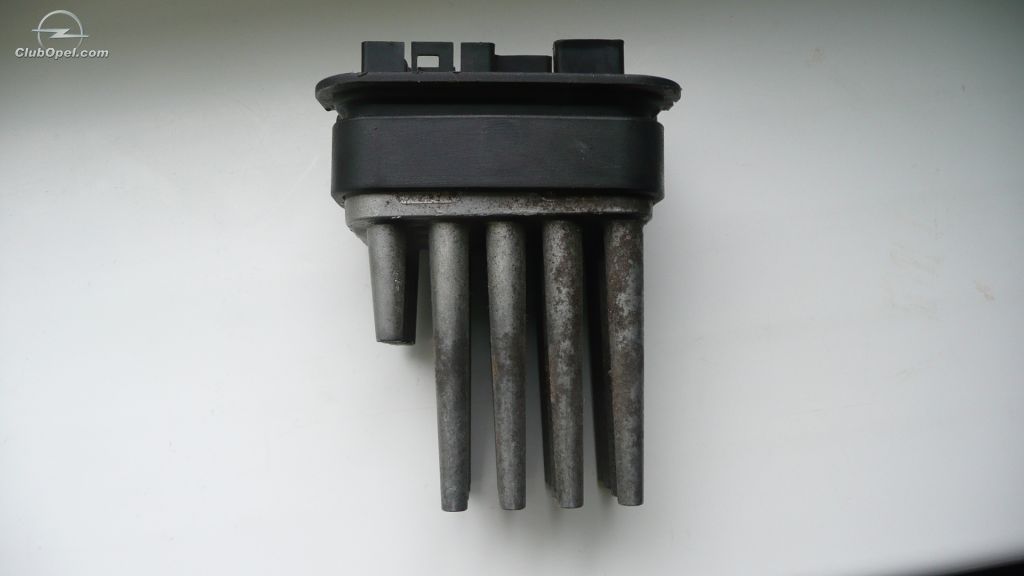

Problema ta vine de la piesa asta: (in poza e de bmw, arata asemanator si la opel)
Am avut aceeasi problema la o corsa si s-a remediat dupa schimbarea senzorului. Culmea ca cel de schimb era de omega, insa avea acelasi cod.
Senzorul il gasesti infipt pe langa aeroterma.
Ar fi bine sa faci o proba inainte sa dai banii.

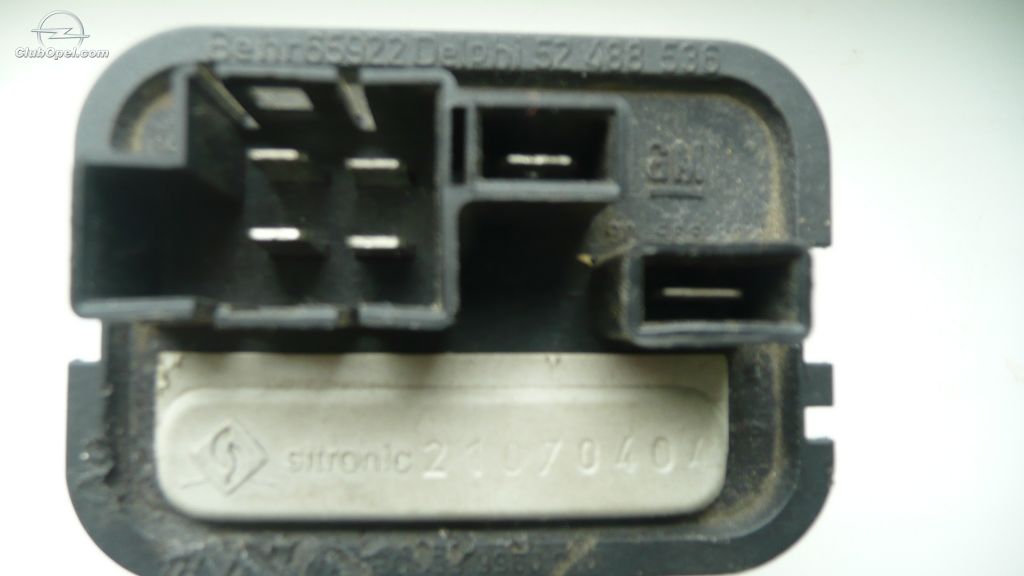

unitate de control clima sau ( regulator turatie clima, variator turatie clima )

Am si eu problema aceasta de 2 zile si nu reusesc sa sting ventilatorul aerotermei decat daca scot borna + de la baterie.
Ciudata chestia e ca doar daca tin ventilatia pe treapta a 7-a peste 5 secunde iar pe urma reduc treptele chiar pana ajung pe treapta 0 ,ventilatorul continua sa mearga la capacitatea maxima si refuza sa se opreasca chiar si dupa ce scot cheia din contact.
Din cate am citit pe forum pare a fii regulatorul de turatie al ventilatorului , intrebarea ramane totusi daca se poate repara cumva acest regulator , am vazut ca e capsulat si ...sper sa poate fii ceva schimbat in el totusi pentru ca aftermaket e undeva la 600 lei .
  • aco_008
  • Mesaje scrise: 4,208
  • Masina: Astra 2004 Z17DTL
Nu ai ce sa repari, cauta sh la dezmembrari. Il iei cu <100 lei.
