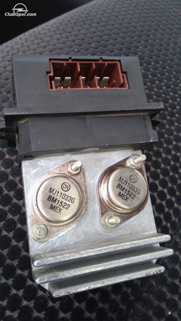

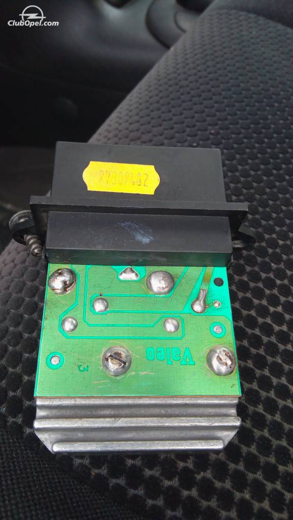

  • baxter88
  • Masina: Vectra 2001 Z16XE
  • Cont inregistrat: 24 Mai 2016
Pacient resuscitat!
Am avut si eu problema cu cei doi tranzistori defecti, i-am schimbat cu unii MJ11033 si acum merge, sper sa tina cat mai mult. I-am scos pe cei vechi prinsi in nituri si pe cei noi i-am prins cu niste suruburi.
Pret:80 tranzistorii si 30 lei manopera la un centru de reparatii televizoare

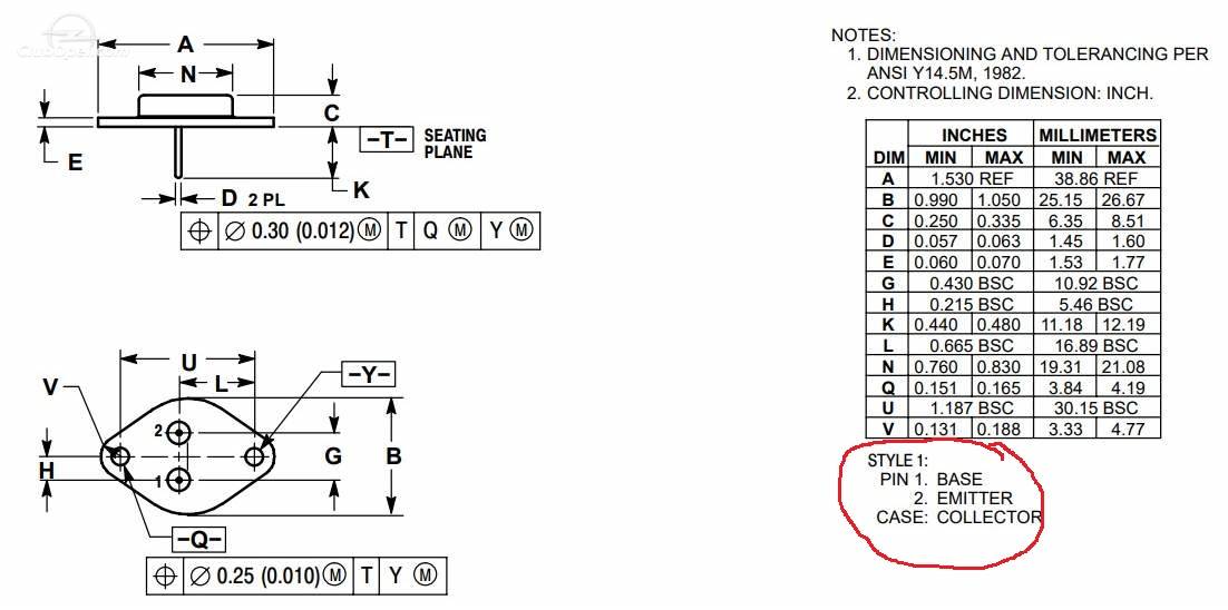

  • PMarius622
  • Cont inregistrat: 20 Jan 2021
Referitor la montarea celor 2 tranzistori pe regulatorul de trepte. M-am izbit de o chestie. Am achizitionat 2 tranzistori mj11033 dar nu scrie nimic pe ei , o fi fantoma sau nu, habar nu am. Chestia e urmatoarea , eu cum imi dau seama care e baza si care e emitorul? Se pot monta oricum fara o pozitie anume?
LE: Am rezolvat
  • sebage
  • Mesaje scrise: 2,639
  • Cont inregistrat: 15 Jun 2019
Si ca sa nu ramana subiectul fara raspuns:
1. nu se pot monta altcumva, din cauza dispunerii rerminalelor la distante inegale fatã de gaurile de prindere;
2. din foaia de catalog, se poate observa exact dispunerea terminalelor;
3. dintr-o masuratoare simpla cu un banal multimetru, dar aici, ar trebui sa existe putina experientã.
