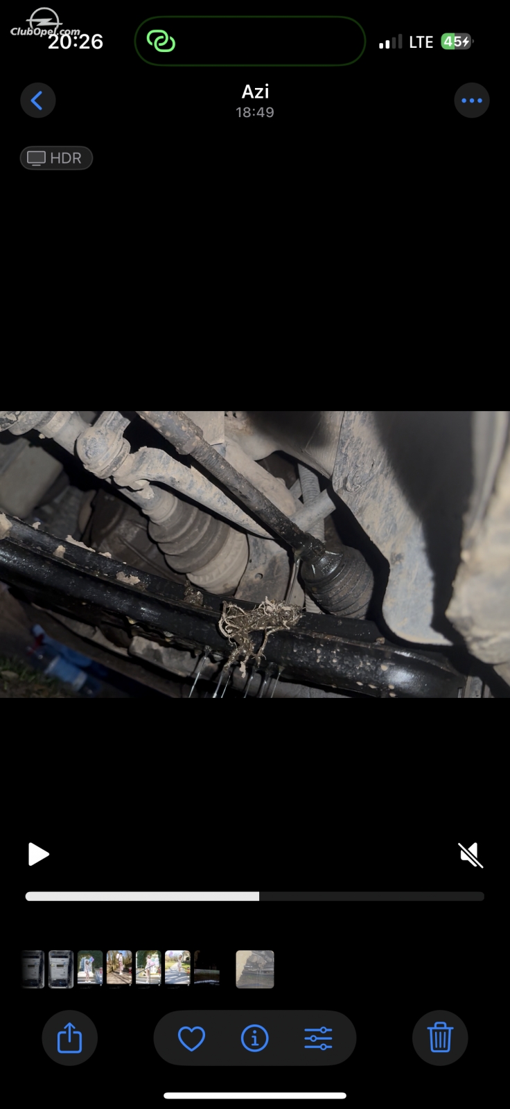

Salutare grup , am și eu o problemă la un Opel astea h 1.3 cdti de 90 cp din 2007
La început pierdeam câte puțin lichid de servodirecție și începeam de astăzi curge tot , nici nu apuc sa l pun in vas ca deja e jos
Dacă mă puteți ajuta ce ar fi , dacă mai merge făcut ceva cu caseta de direcție sau trebuie alta

Salut, probabil simeringul de pe acea parte este defect ,trebuie schimbat .Sunt firme care se ocupa cu recondiționarea casetelor de direcție, nu se baga orice mecanic la o lucrare de genul asta .
