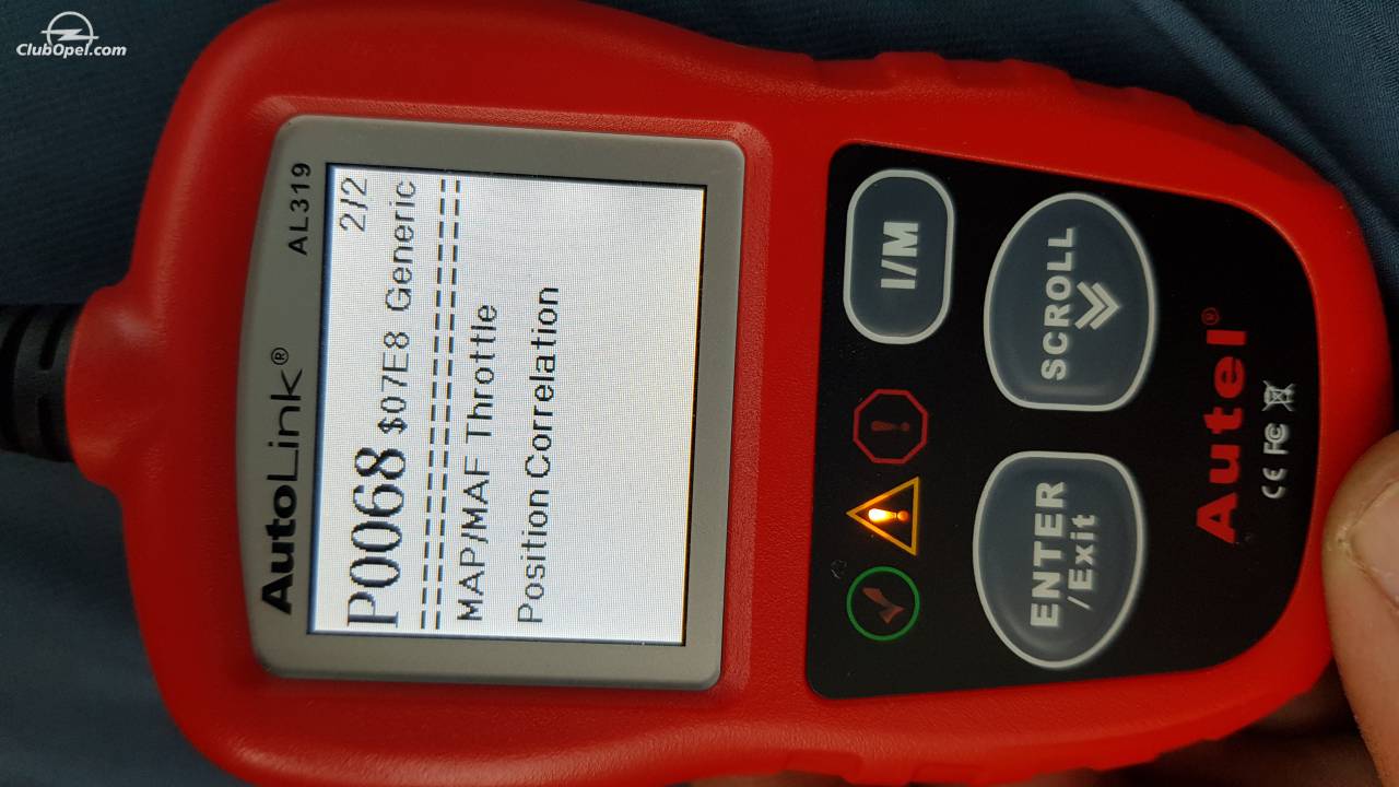

Salutare tuturor, vin cu acest cod de eroare "P0068 MAP/MAF Throttle Position Correlation" . Nu am gasit in search vorbindu-se despre asta. Daca este, rog un administrator sa-mi mute postul.
Inainte de a schimba garnitura chiuloasa, distributia, garnitura distributie si capac culputori, nu aveam nici o eroare.
Tot inainte de eroare, am desfacut admisia in interior pt a o curata, apoi am lipit cu silicon victor reinz.
Dupa toate acestea la pornirea motorului, timp de 10 secunde a mers perfect motorul, apoi a luat-o trepidatiile/tremuratul, scaderea drastica a relantiului, un sunet mic de tacaneala, "check engine" si "masina cu cheita" aprinse. La scanare am primit aceasta eroare pt map/maf si o eroare "P0304 cilindrul 4 misfire".
Am gasit aceste simptome pe forum la un alt cod de eroare "P1113" pe Z16ZEP si a lipit o rezistenta (330 ohm sau 680 ohm) pe firul maro din cele 3 ce duc la un senzor, nu stiu care anume. Atasez linku-ul aici https://www.clubopel.com/vie...r=asc&start=0
Ar fi valabila aceasta rezistenta si in cazul meu Z12XEP la P0068 ? Pt cea de-a doua eroare de pe cilindrul 4 astept sa probez cu bobina noua.
